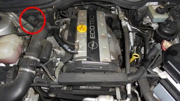

abgefressener Kabelbaum rechts

#2 yámas, gehört das vlt. unten an den schwimmer vom ausgleichsbehälter? bei zu wenig kühlwasser schimpft dein display. ist der schwimmer futsch, weil der impulsgebende metallring innen altersschwach abgefallen ist, und jemand will die meldung nicht bei jedem start wegdrücken, hat er eventuell den stecker abgezogen, und die beiden kontakte mit ner büroklammer überbrückt... wie sag ich immer so schön: "und jetzt rat´ mal, woher ich das weiß..." viele grüße

#3 Alles anzeigenyámas, gehört das vlt. unten an den schwimmer vom ausgleichsbehälter?
hi, leider nicht, mein Behälter hat gar keinen Schwimmer und Anschluss. Das braun/braun-blau Drahtpaar ist definitiv abgefressen. Das andere 2pol. Kabel braun/braun-grün hat noch den 2pol. Stecker und es ist kein Anschluß in der Nähe wo ein Stecker fehlt
