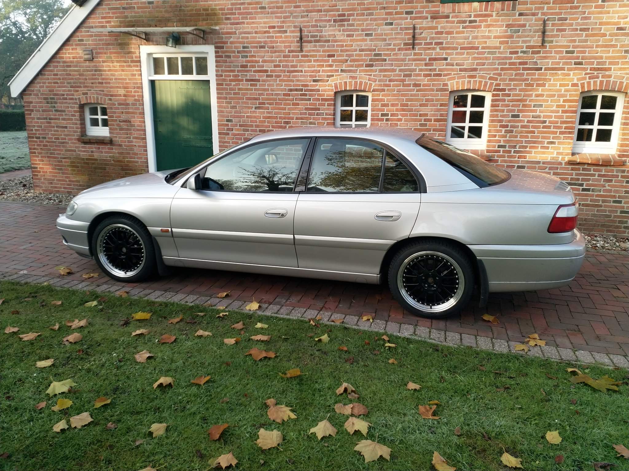

[gallery][/gallery]Hallo allerseits,
Bin neu hier und habe mir einer 1te Hand Omega 2,5 TD in fast rostfrei mit 116000km zugelegt.
Felgen habe ich bestellt und werde 235/45 auf 18 Zoll Felgen.
Mir ist der Wagen nur etwas zu weich.
Ich möchte aber auch keinen Knüppelharten Tiefflieger haben, der Omega muss km fressen auf der Bahn und Landstraße.
Momentan sind noch die ersten Dämpfer drinn, die Federn hinten wurden schon neu gemacht.
Mir würde ja einer Tieferlegung 10mm mit den Opel federn vorschweben und Koni rot oder so.
Die Frage ist nur woher kriegen?
Und Frage 2, reicht eventuell auch die originale Feder mit Konis gelb?
Die roten gibt's irgendwie nirgends.
Was wären den so eure Vorschläge?
Domlager gleich mittauschen.
Vielen Dank im Vorraus.
Gruß Norman

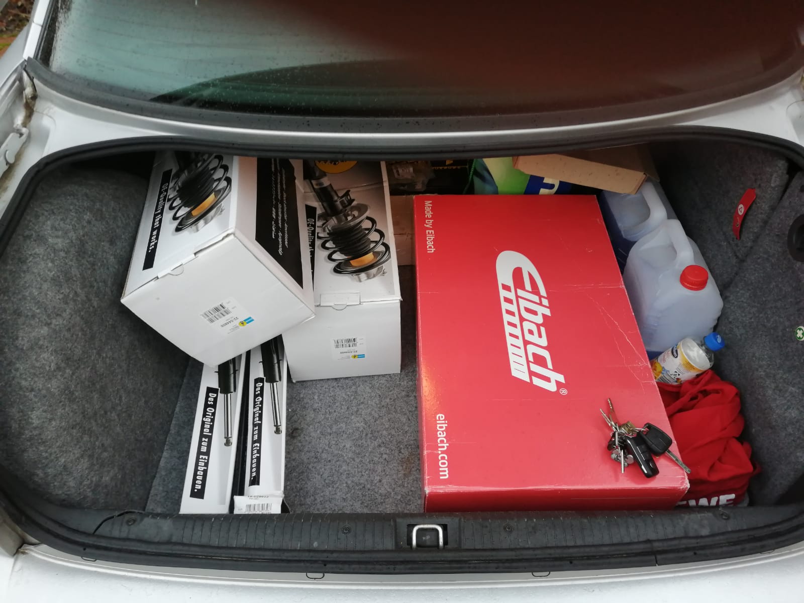

OK, es wird dann wohl auf 30er Eibach Federn hinauslaufen, fragt sich nur was für Dämpfer ich dazu nehmen soll?
Und ja du hast Recht sind 235/40/18 Ganzjahresreifen von Uniroyal.
Gruß Norman
#4 Hi Norman,
die 10mm sieht auch nix aus, fällt überhaupt nicht auf.
Bei den Dämpfern würde ich mal nach Bilstein schauen, wenn ich es heute nochmal angehen würde und wenn es da noch was gibt.
