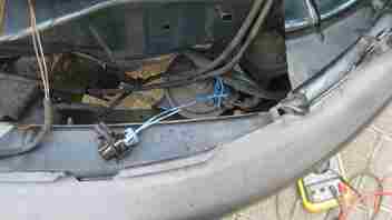

Bordcomputer Thermometer funktioniert nchtmehr zeigt --- an
    @Der Außenfühler hat beim PFL keinen Einfluss auf die Klimaautomatik. Die funktionierte auch ohne Fühler.

    Ich hatte vorigen Monat das gleiche/ähnliches,das Thermometer zeigt nur Schei.. an,bis 66 Grad +,bei 8 Grad Minus.Meine Frau kam schlotternd vom Einkauf,die Klima lief auch noch!!Nach auswechseln des Sensors unter der Stoßstange ist alles wieder im LOT!
    Gruß,Rainer

    Den sensor habe ich gewechselt und jetzt funktioniert es wieder :)
    lag tatsächlich am Sensor
