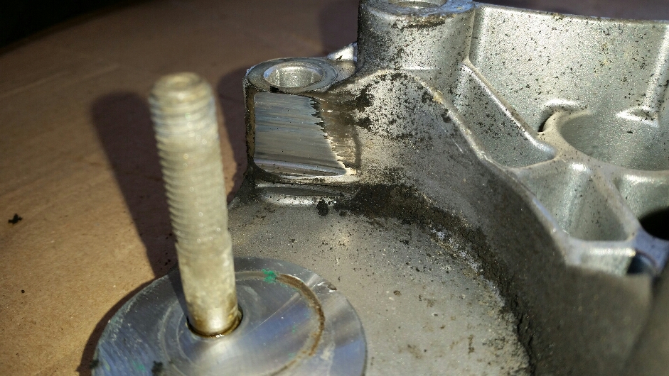

    Liebe Leute, ich möcht euch an unsrer Entdeckung teilhaben lassen.
    Gestern haben verleinix und ich meinen Zahnriemenwechsel in Angriff genommen, an der Stelle nochmal vielen Dank!
    Wir schrauben also gemütlich die Abdeckung runter, ich will sie weglegen und wunder mich wieso auf der Innenseite so viel schwarzes pulvriges Zeug ist. Beim Blick auf den Zahnriemen wurds mir klar...
    Die linke Spannrolle hatte sich gelöst und umgedreht und hat damit den Riemen gegen die Befestigungsplatte gedrückt und dreiviertel der Zähne abrasiert!!
    Das muss wohl schon ne ganze Weile so gegangen sein, wie man auf dem Bild der Platte schön sieht...Gummi gegen Metall geht doch!
    Man hat aber von aussen rein gar nichts gemerkt! Lief seit ich ihn gekauft hab immer super und die Leistung war auch da.
    Also merken: Wechselintervall einhalten und die Spannrollen gut festziehen!
