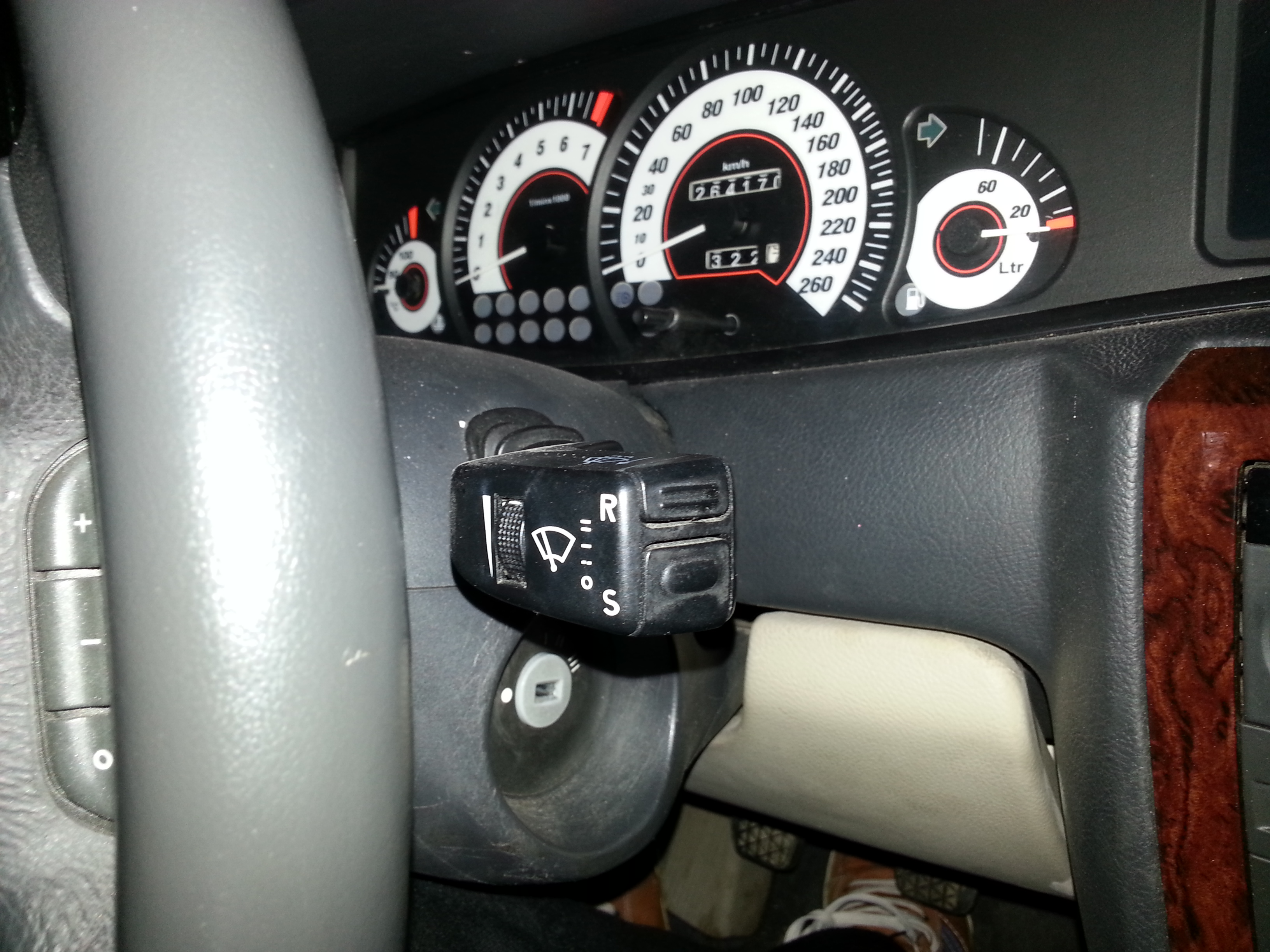

zum Thema Bedienung des BC.......ich habe einen FL und bediene meinen BC über den Scheibenwischer-Hebel..........des weiteren hoffe ich dass du dir zu deinem neuen Radio einen passenden Rahmen gekauft hast denn die Rahmen die meist mitgeliefert werden kannste in die Schwarze werfen

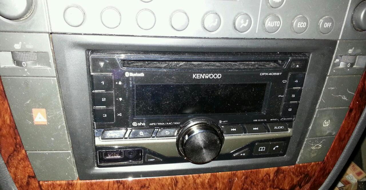

#10 Ich habe das Original NCDC 2015, gegen ein DoppelDIN Touchscreen ausgetauscht und einen Adapter dazu,dass ich meine Tasten am Lenkrad weiterhin nutzen kann.
Die Meldungen im Display verschwinden von selbst, innert +/- 5 min von alleine.
Mittlerweile habe ich mich damit angefreundet - wobei ich zu Beginn auch etwas davon genervt gewesen bin.Das Klangbild ist noch deutlich besser geworden, als mit dem Standart NCDC.
Wie der Vorredner schon erwähnte, solltest Du Dir aber einen ordentlichen Einbaurahmen in passender Farbe dazu kaufen, wenn Du auf ein neues Radio umsteigst.Solltest Du Dich garnicht damit abfinden können, dass Du die Meldungen nicht abdrücken kannst, hätte ich noch ein NCDC aus meinem Omega.
Das müsste ich aber zuvor nochmal anhängen und entheiraten. Aus Gründen der Bequemlichkeit, hätte ich das nicht gemacht
