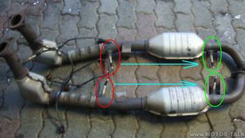

- Umschweißen der Aufnahme der Kontroll-Lambdasonde hinter den jeweils 2. Kat (nicht zwischen beiden Kats)? Wenn die Abgasuntersuchung am Endrohr in Ordnung ist, sollte das danach dann ja auch mit der On-Board-Diagnose so sein…
 - Einbau eines Lambda-Simulators wie diesen hier: http://www.ebay.de/itm/190927129454 (funktioniert das überhaupt? Hat das schon mal jemand gemacht?)
