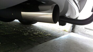

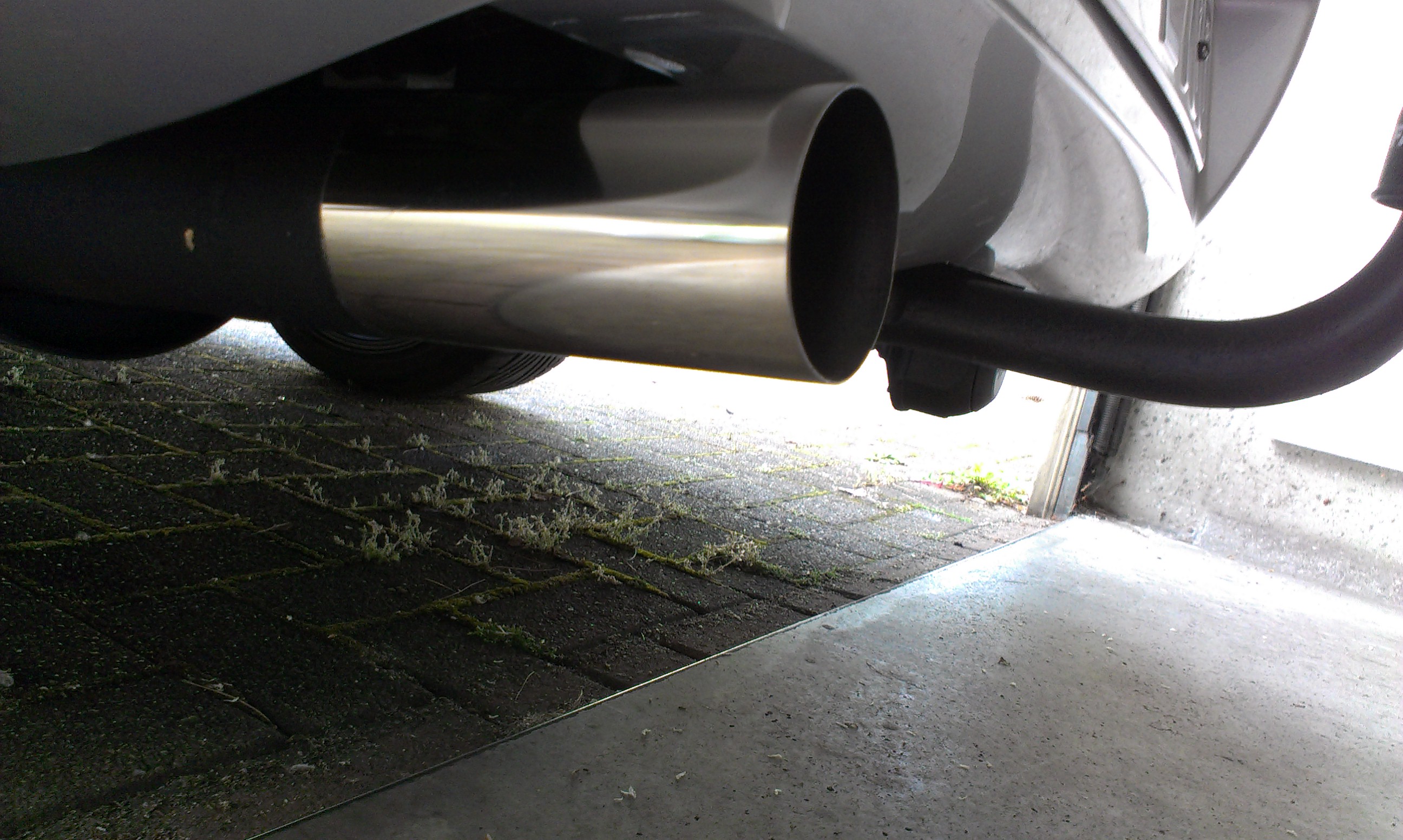

Da ich ja meistens das Glück habe das immer alles irgendwie einen Haken hat....ist es natürlich wieder so : ![]()
Runter vom Hof.....erster größerer Huckel auf der Straße.....was ist.....schläg mir hinten was gegen die Bodenwanne......
Abgasanlage ca. 3 Monate alt...neue Gummis.
Abgasanlage ist eine 63,5er von Kat bis hinten.....
Wagen wieder hoch.....gewackelt, gerüttelt.....nichts..... ![]()
Ist doch nicht normal......!!!!
Das einzigste was ich mir noch vorstellen kann....da muß man aber schon richtig an der Abgasanlage rum reissen.....das die Halterung vom Endtopf an den Sicherungklammern stoßen.....
Auspuffgummis auch alle da wieder eingebaut wo sie vorher auch waren......
Jemand sowas schon mal gehabt?
