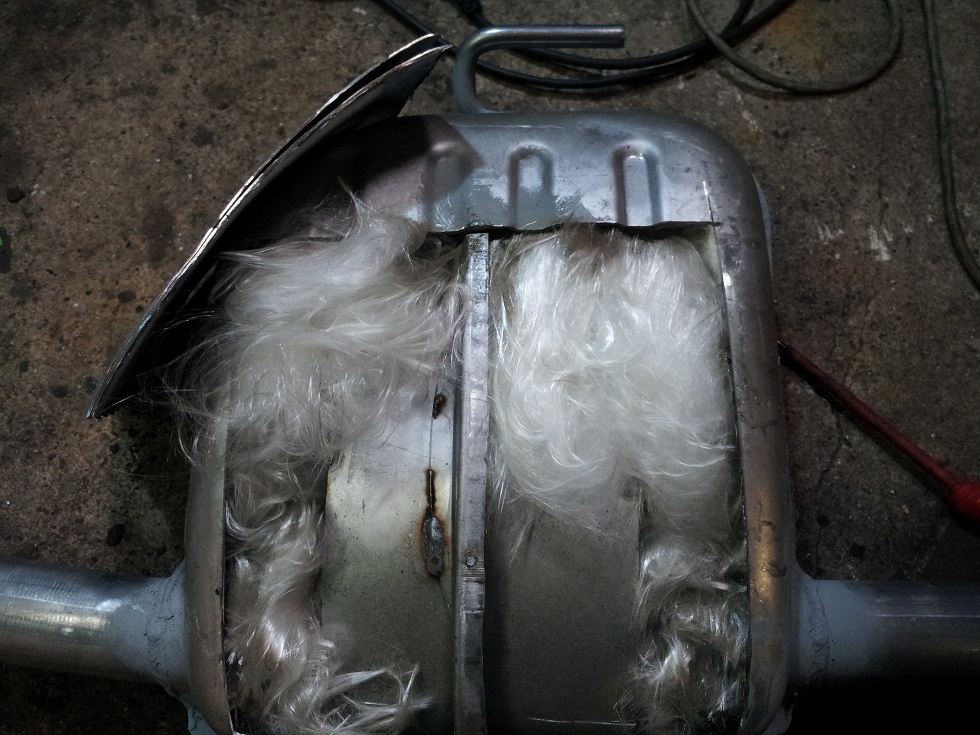

Moin zusammen
Hat jemand nen Photo von Innenleben eines Mittelschalldäpfers vom V6???
Die Suche ergab nix und Google auch nicht...
Mfg Berndt

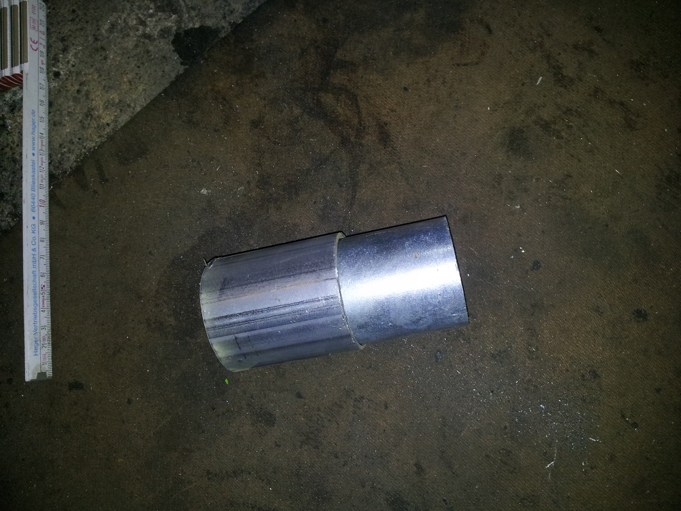

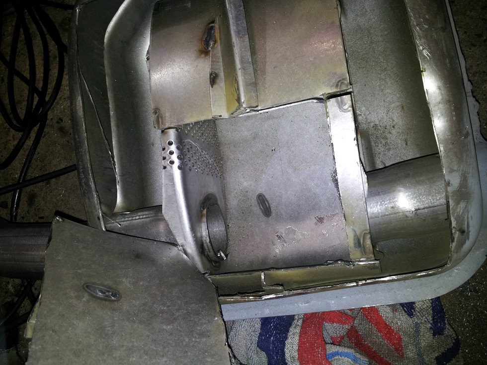

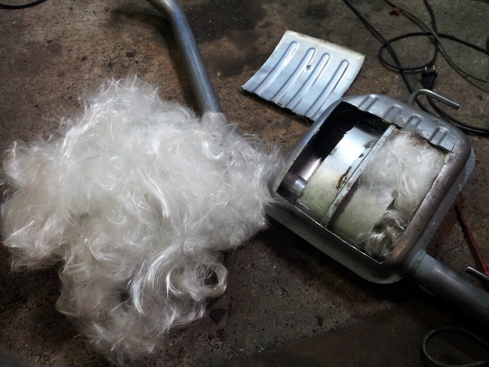

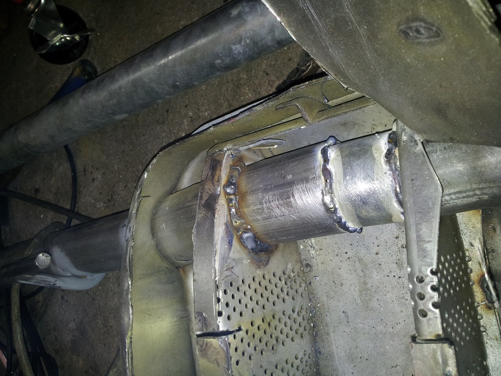

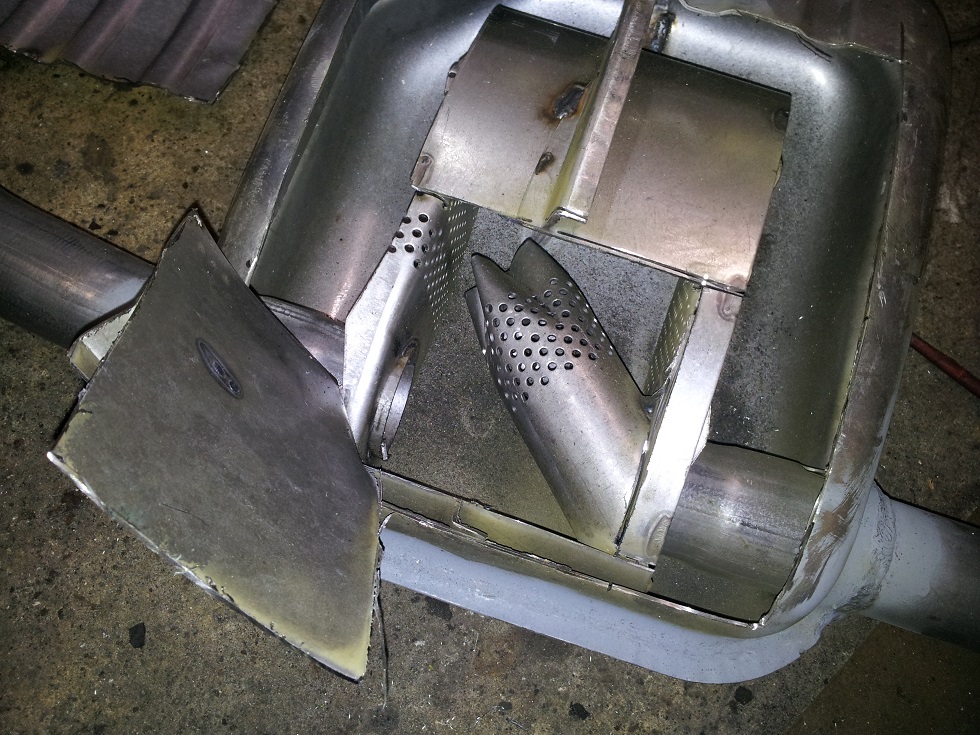

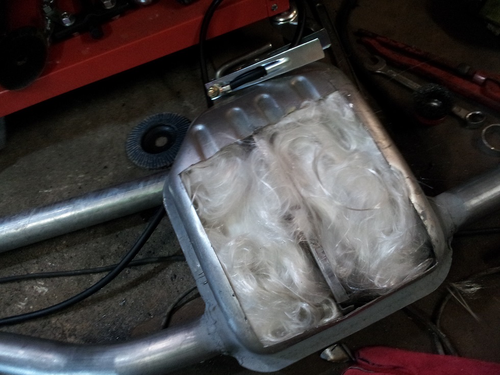

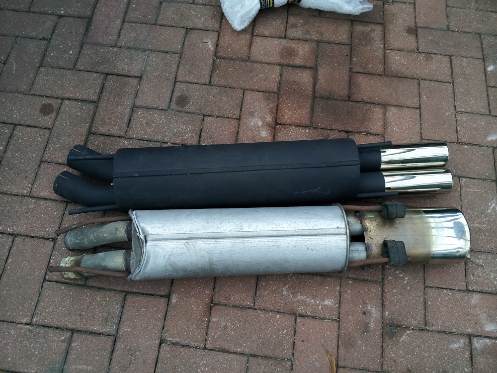

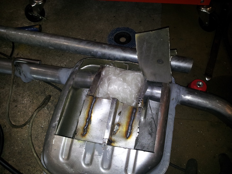

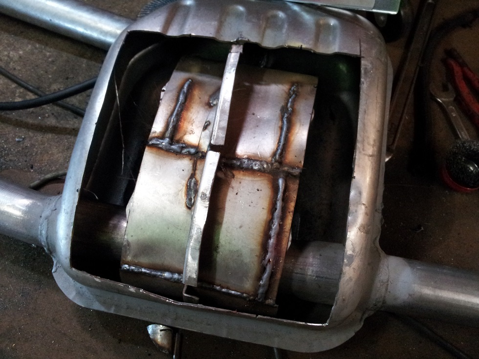

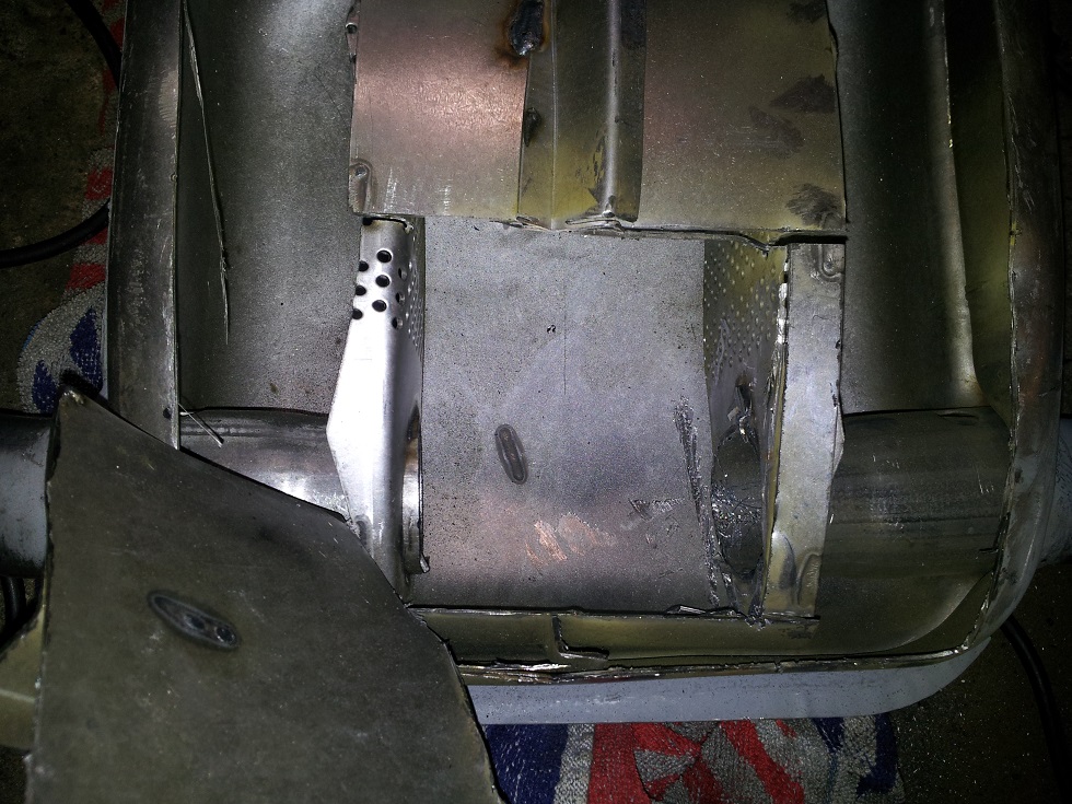

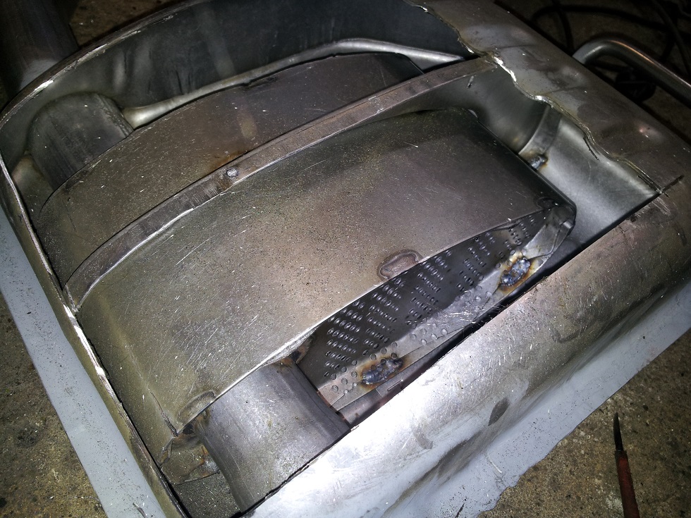

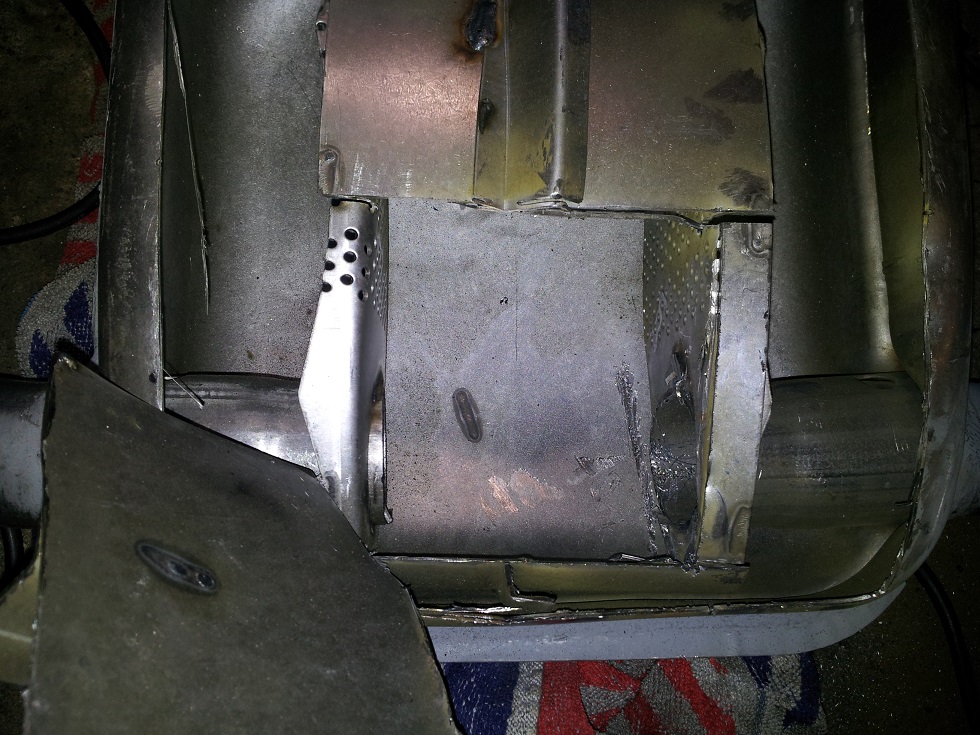

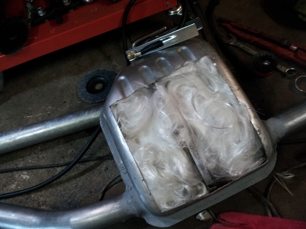

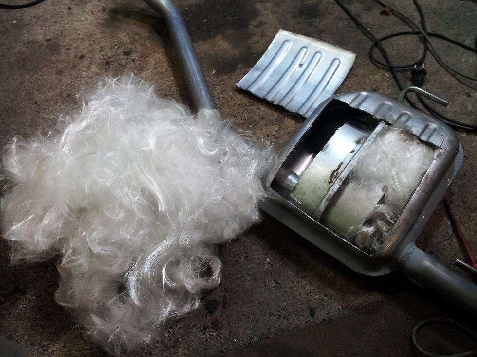

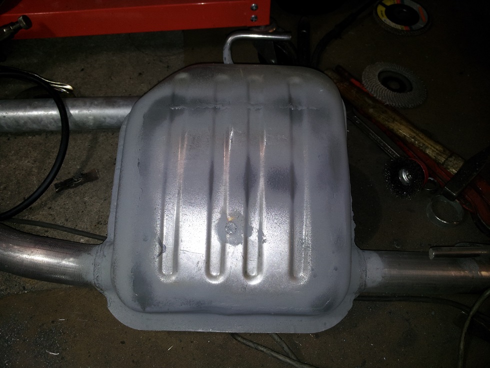

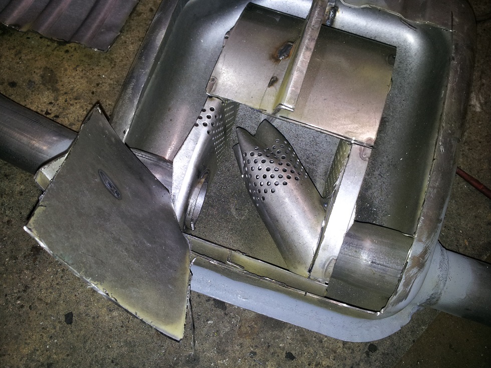

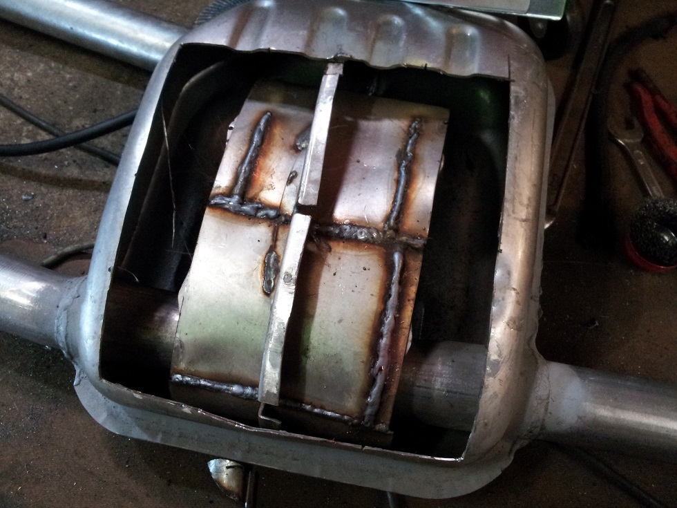

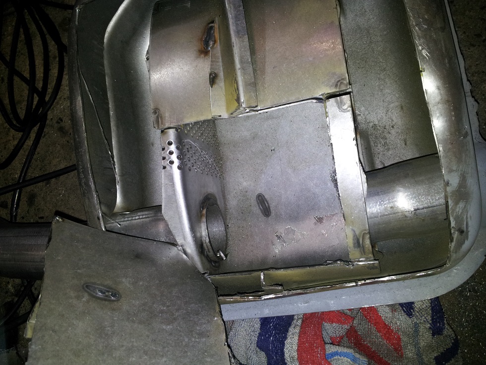

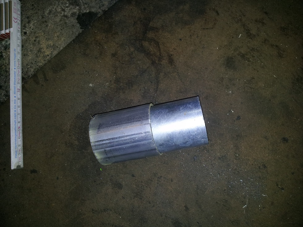

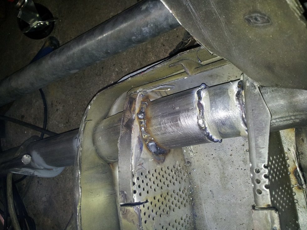

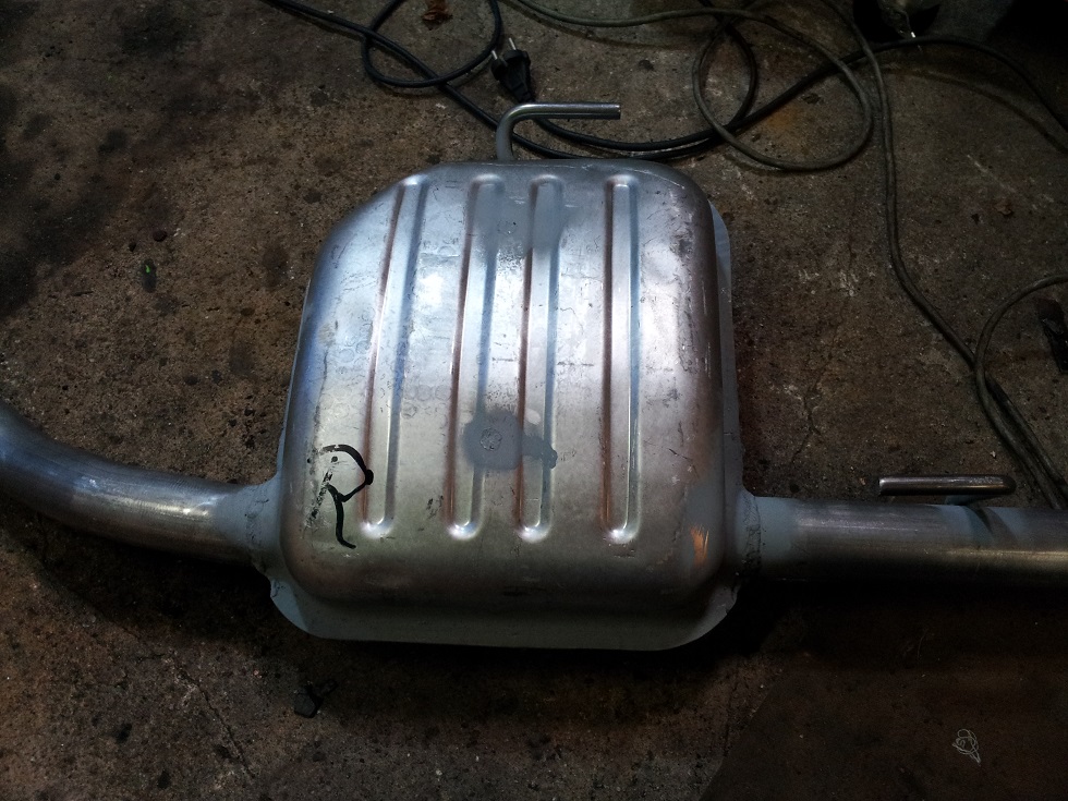

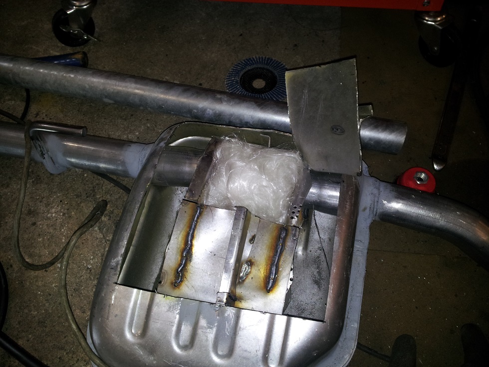

So ab heute kann ich mir die Antwort selber geben. Habe mir 2 neue MSD gekauft und die auf gemacht.

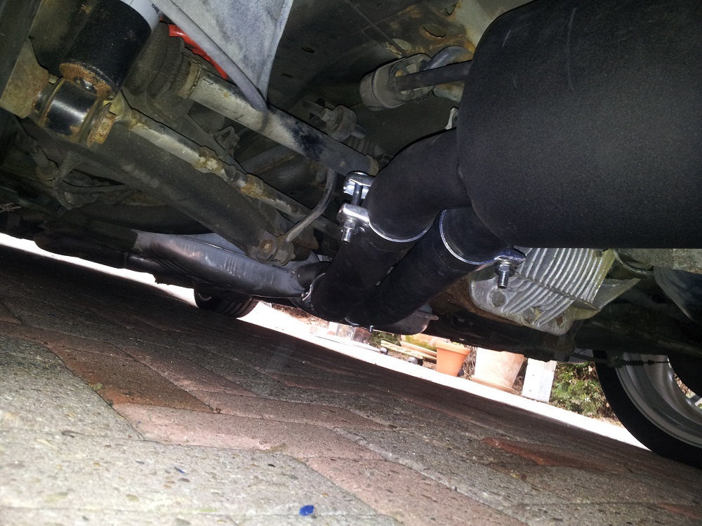

Warum??? Weil ich MSD Atrappen haben wollte die nicht dröhnen wie hier so oft beschrieben, obwohl ich sehr schmerzfrei bin was sowas angeht. Bevor ich mir also Attrappen kaufe und diese mit wolle befülle dachte ich mir 2 billig pötte von eblöd... die jetztigen sitzen schon 3 Jahre drunter ohne probleme rost oder sonstwas...auch eblöd...aufmachen, Rohr durch und fertig... leider war das Innenleben anders als erwartet...aber na ja... schaut die Bilder...werde sie erstmal mit dem orig. Endpott montieren um zu schauen wie es dann ist und dann nen anderen Endpott unter bauen... hab glaub ich noch nen Irmscher unterm 3.0MV6 schlachter hängen.Ansonsten Friedrich Motormord  Gruppe A ESD ohne Schweinenase... sondern mit 2x70mm rund
