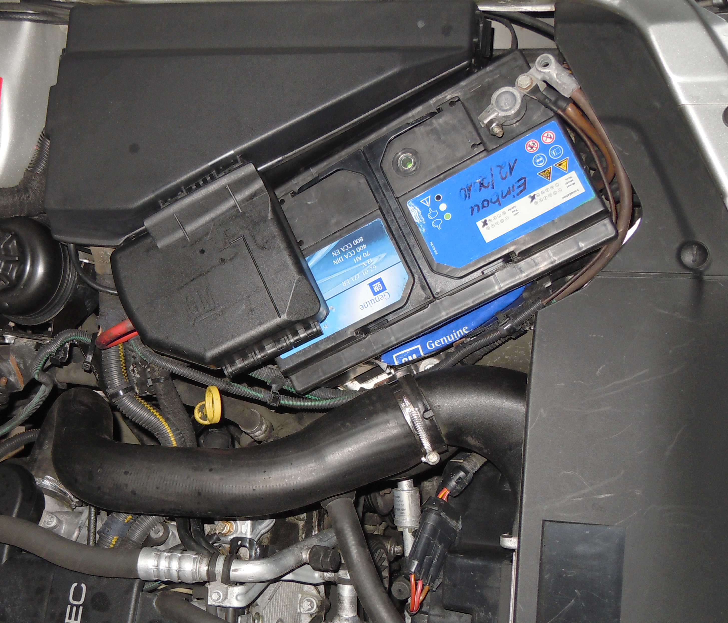

#22 also sieht man warscheinlich auf dem bild nciht, unten liegt sie lings an dem blech an, aber oben ist noch 1cm bis zu den steckern, also würden auch 325 passen
Sorry, Bild ist mit dem Handy gemacht, dei kammera liegt im wohnwagen
ich bruach aber jetzt ne neue, hat im dezember leider 2 mal ne tiefenentladung mitgemacht, ist nicht merh die beste, hab sie zwar schon ein wenig regeneriert, aber ums mehr zu machen mangelts mir leider an normalen autobatterien
#23 Hab auch noch ein Foto gefunden.. deine ist in der Tat deutlich länger. Der kleine Sicherungskasten steht bei mir bis zur Hälfte der Scharniere über der Batterie. Bei dir geht sie sogar über die Scharniere hinaus..
http://www.spoin.net/batterie2.jpg
Deine ist von 08/2010.. meine von 12/2010.. echt unglaublich dass die nur gut 3 Jahre halten..
