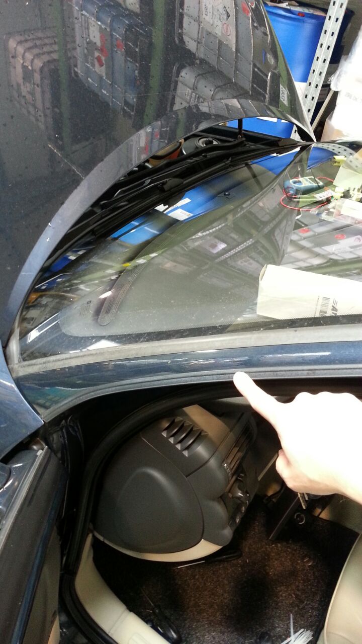

#16 Sodele, mein mein klappern hat ein Ende gefunden, da ich den Übeltäter hab ausfindig hab machen können, (siehe Bild). Das Bild beschreibt zwar die Ablaufrinne auf der Fahrerseite, betreffen tut es aber die Beifahrerseite, dort ist inzwischen die Leiste demontiert und wird von mir in den kommenden Tagen mit Sikaflex wieder angebracht. Die Tür hat beim bremsen ganz leicht gegen besagte Rinne gedrückt und so das dumme Geräusch verursacht, hab diese dann entfernt und siehe es herrscht wieder Ruhe beim fahren, werde allerdings in diesem Arbeitsgang gleich alle 4 Rinnen demontieren und mit Sikalflex wieder anbringen bevor die auch noch das klappern anfangen.
Also wer ein Geräusch hat was er nicht zuordnen und es offensichtlich aus der Tür zu kommen scheint, einfach mal leicht gegen besagt Rinne drücken, bei mir waren sogar alle Schrauben locker gewesen... -
#19 Ja Wahnsinn! Dass du es gefunden hast! Dass die Leisten auch lose gehen können war mir auch nicht bewusst. Wenns also wieder mal Geräusche gibt und diese nicht mehr von meinen Gummis kommen weiß ich gleich wo ich gucken kann!
