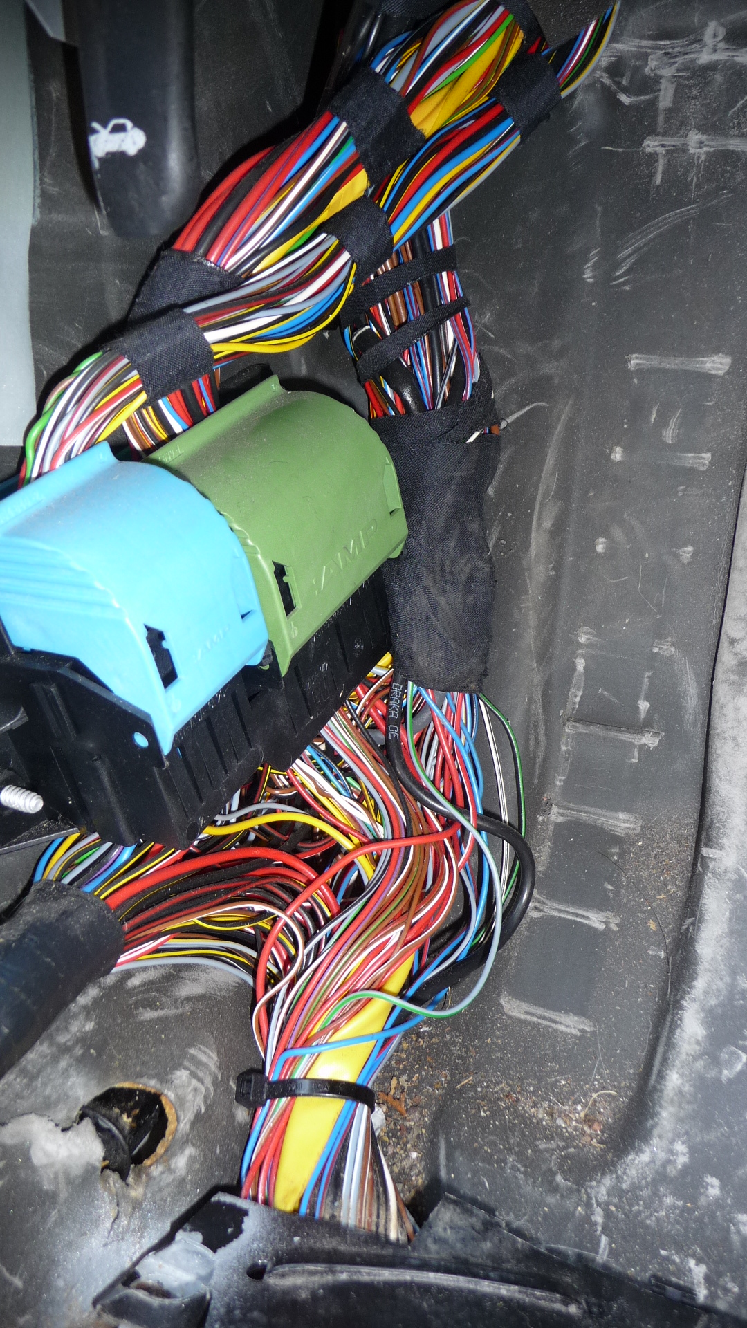

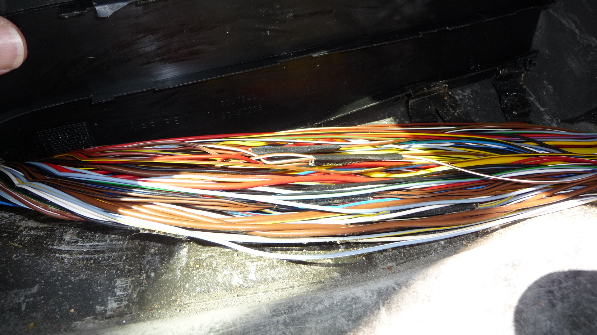

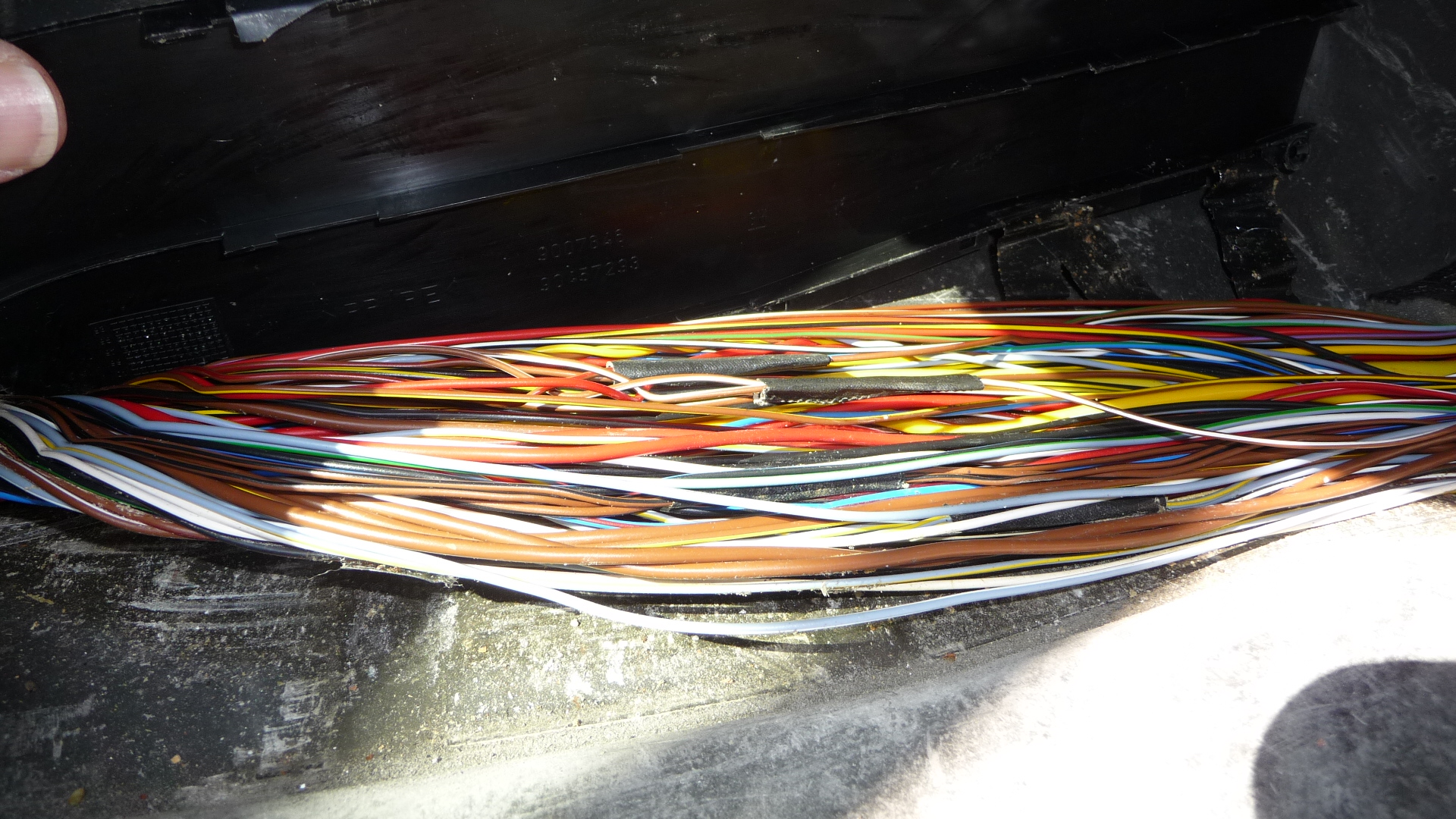

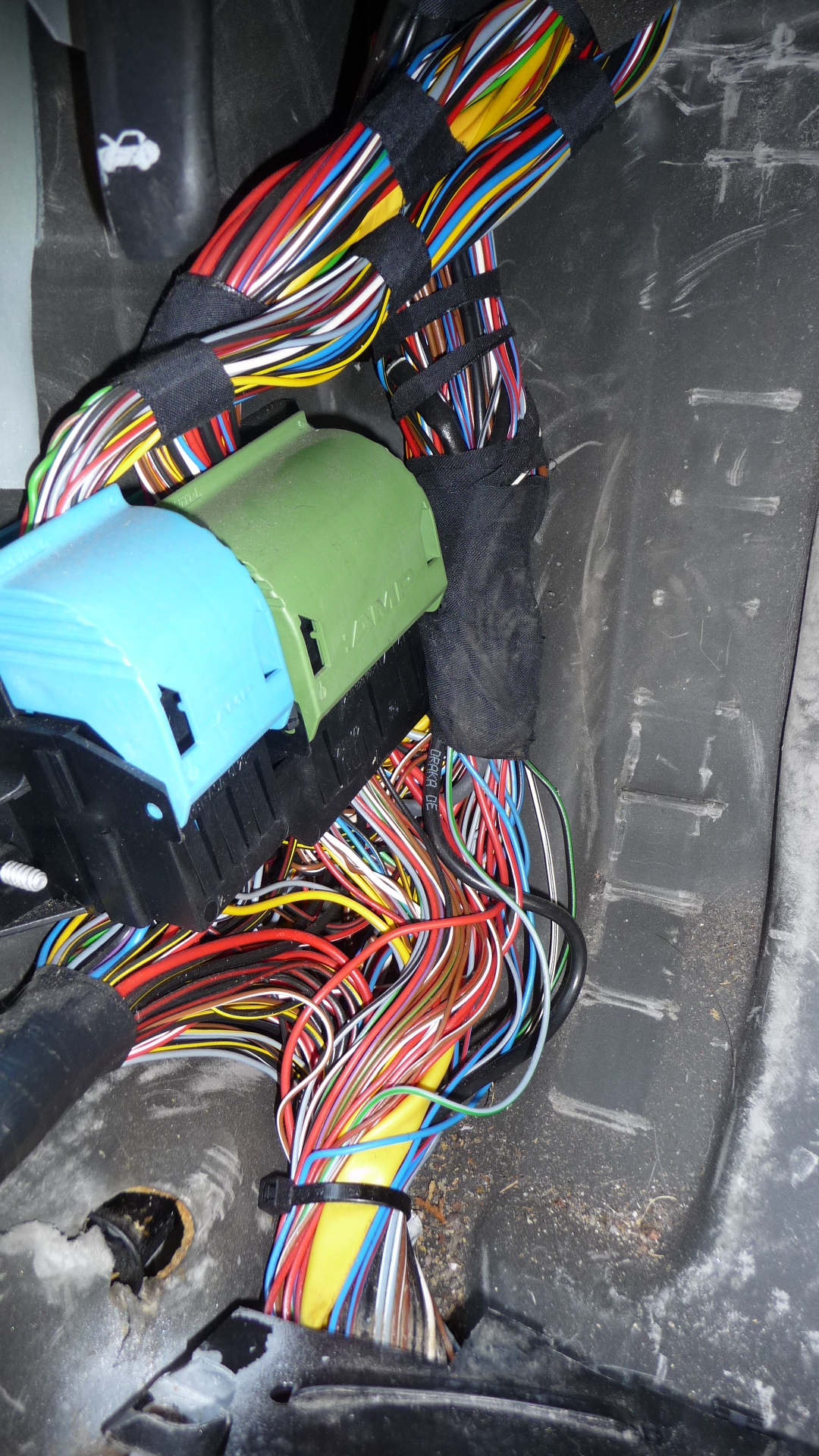

    Zuletzt hatte ich einen anderen Fehler: alle FH lassen sich von der Fahrertür aus bedienen, aber der hinten links nicht auch vom Türschalter selbst. Dachte zuerst an den Schalter in dieser Tür, aber der war okay. Nach Tips von Kurtberlin und Sucherei habe ich dann eine gebrochene Leitung in der Tülle von der B-Säule in diese Tür gefunden. Dadurch hatte der Türschalter keinen Strom zum durchschalten. Der Strom von den vorderen Schaltern in der Fahrertür wird über andere separate Leitungen geführt, die noch in Ordnung sind (Holz klopfen).
    Da unsere Autos noch kein CANBUS-System haben, werden diese komfortablen Features mit jeder Menge Kabelbündel realisiert.
    Hier mal Beispielfotos:
