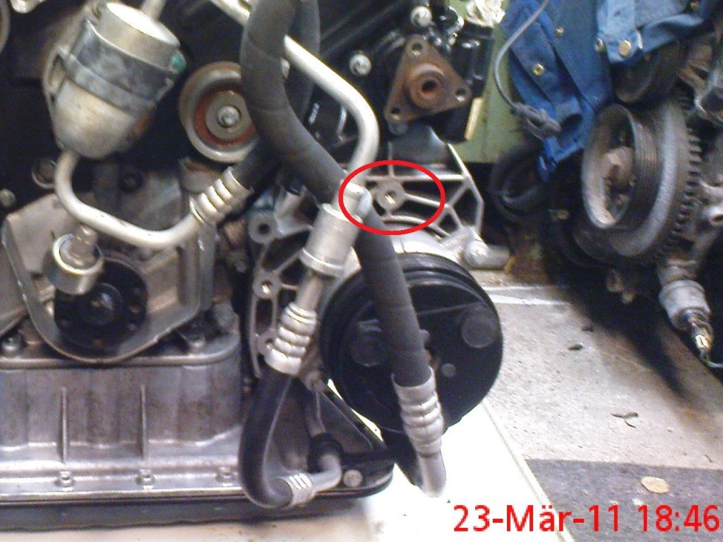

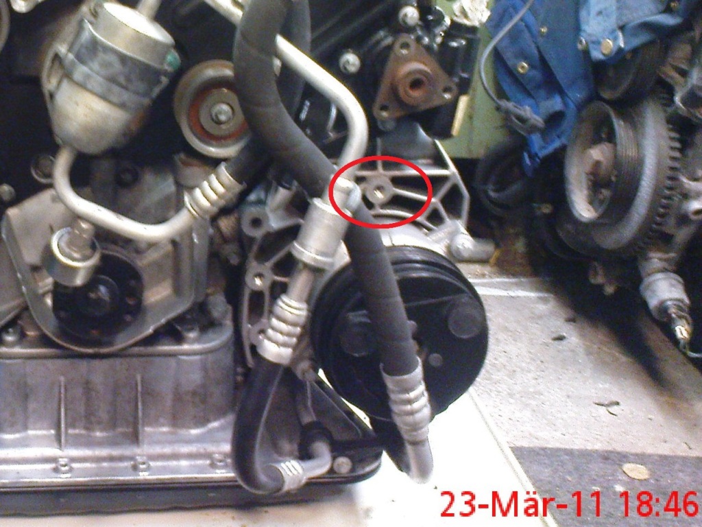

Wo wird die Motormasse angeschraubt

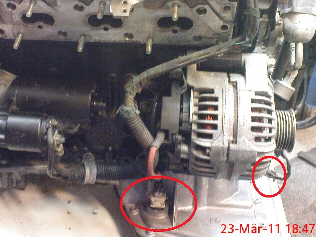

    Servus Leute, habe einen Motortausch hinter mir und weiß jetzt nichtmehr wo das große Massekabel am Motor hingeschraubt wird, und am Starter fehlt noch der 2 polige Stecker und ein kleiner ein poliger, wo gehören die hin?
    Morgen.
    Nach meinen Erfahrungen kommt beim Omega A die Motormassen direkt an den Motor parallel laufend zur Verschraubung an der Karosse
    Die beiden Stecker würde ich fast vermuten gehören einmal an den Öldruckschalter (einfach) und einmal an den Sensor Füllstand Ölwanne (zweifach)
    Gruß Tom
    Okay danke für die schnelle antwort, nd wofür sind die beiden stecker am starterkabelbaum?
    Er zeigt auch Ölmangel an obwohl genug Öl drinnen ist und er geht aus wenn man gas gibt, denke ich habe kws mit dem anderen sensor auf der fahrerseite vertauscht oder?
    Okay danke, dan geh ich mal schnell runter nd beheb das dann müsste er eigentlich laufen, noch eine letzte frage, er zeigt mir auch automatikgetriebe an, habe aber die einfüllschraube geöffnet und es kam mir öl entgegen, kann ich den motor anwerfen, eigtl müsste es gehen da sich der wandler erst füllen muss oder?

    automatik und alles ist richtig, kws hab ich grade gesehn wie du sagst geht nicht falsch, öldruckschalter is angesteckt war der einpolige nur den zweipoligen hab ich nicht gefunden, hab zuviel zeit beim motortausch vergeudet deswegen weiß ich nichtmehr alles *schäm*
    oh hab grade gesehn das du n bild der beiden dazu gemacht hast, danke jetz läuft er wahrscheinllich dann besser weil laufn tut er
