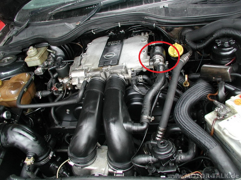

    Im Zusammenhang mit dem oben beschriebenen Sachen könnte es der LLR sein..es kann bei dir auch am KWS liegen.Zieh mal den Stecker des NWS und warte was passiert! wenn deer Motor normal weiterläuft dann ist der KWS i.O. Dann zieh den Stecker des NWS und warte ob er weiterläuft. sollte bei den beiden Proben der Motor ausgehen ist es der KWS oder NWS.Ich habe das gleiche Problem gehabt mit den Ruckeln und Aussetzern...es war der KWS aber der Fehler war nicht im FC

    ich habe den stecker vom nws gezoegen udn das auto läuft normal weiter.. sprich auf 5 zylinder im warmen zustand! heist das jetzt das der nws für popo ist?
