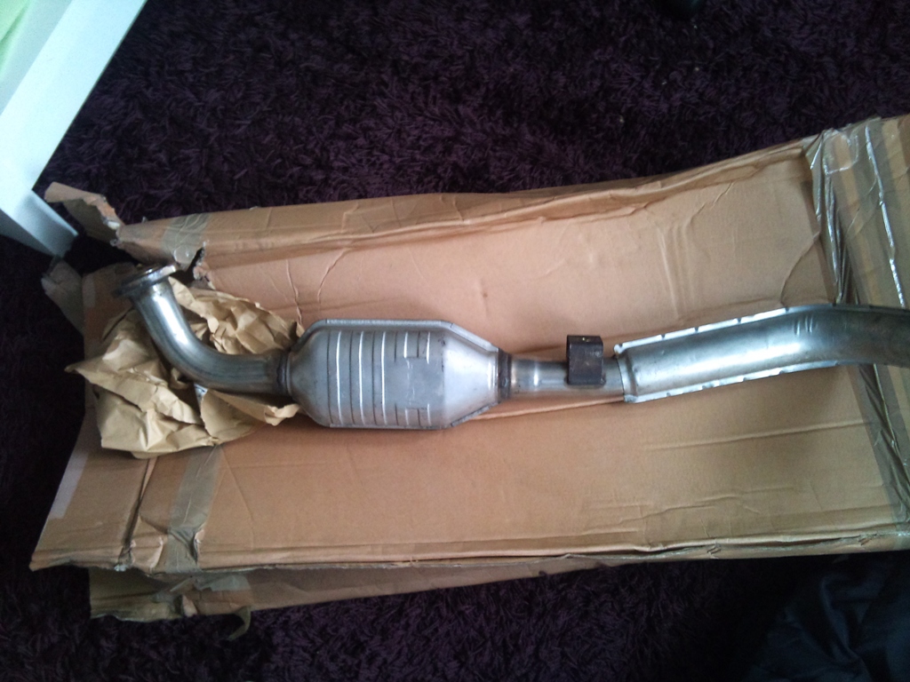

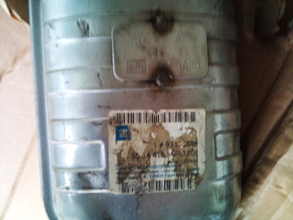

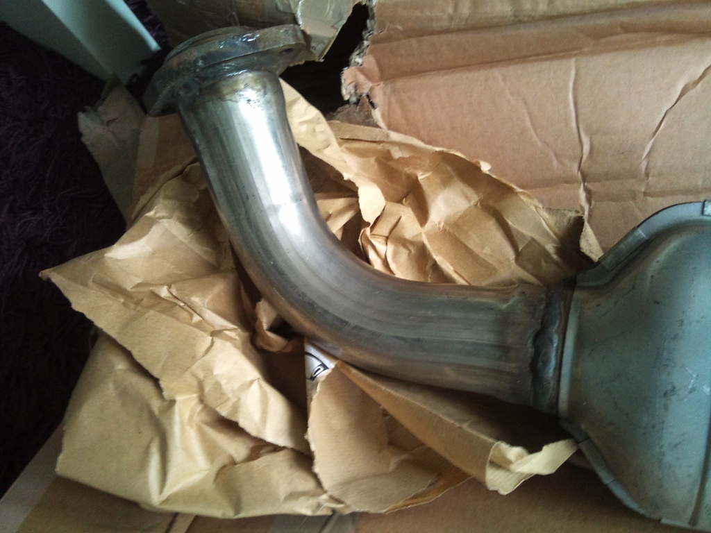

#5 Wat bin ich froh das ich nurn normalen 2.2er fahre, oha? wie will er denn den Kat lerräumen? alles rausbröseln lassen oder da iwie rumstochern? wie kann der Kat denn dicht werden und warum hast 2 kats? weil V6? also auch 2 Endrohre? sorry für blöde Fragen aber noch kenn ich mich net so gut aus ... und mitm V6 schonmal garnicht.
Wie lange dauert Blockausbau und wie (Zeit) aufwendig ist das?
#7 Ja habs mit dem Kat schon gesehen, eine nicht gerade billige Sache, wat hab ich gestern geschluckt als ich dies hier gesehen hab
http://www.pkwteile.de/autotei…3/13648/10147/katalysator :pinch:
Also knapp 634 € sind doch ganz schön heftig. -

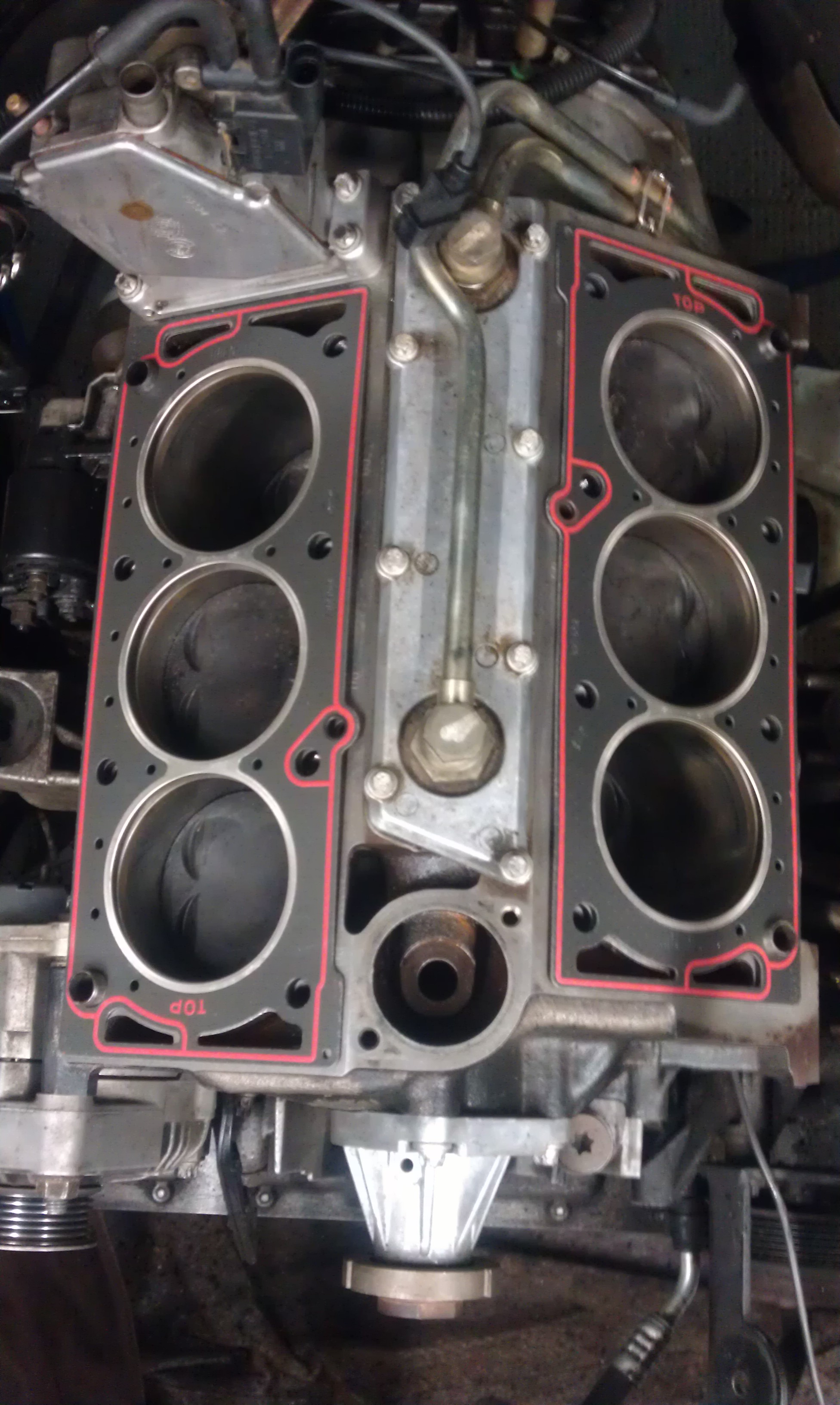

Ja fange ich mal an, also wie ihr alle wisst hat mein Omega B sehr starken Wasserverlust gehabt und ein Stehbolzen war im Kopf abgerissen, deshalb musste ich mir ein WE zeit nehmen um das 3 Liter starke Herz zu zerlegen mit einem der besten Opel-Schrauber den ich kennen lernen durfte (über´s OMEGA-FREAK-FORUM) ,,Tom_seni´´ ich bedanke mich Rechtherzlich.
Tag 1: Freitag nach der arbeit angefangen den Motor zu zerlegen damit gleich am anderen Tag die Köpfe bearbeitet werden konnten, also die Ventilsitze neu eingeschliffen und neue Ventilschaftdichtungen verbaut, der abgerissene Stehbolzen wurde auch aufgebohrt und erneuert.
Tag 2: Sonnabend wurden dann wie gesagt die Köpfe bearbeitet und bei uns beiden hieß es Putz-tag, es wurden alle Bauteile und der Motorraum schön sauber gemacht, bei den Fächerkrümmer die verbaut werden sollten wurden die Rohre vom Flugrost befreit damit sich zum Schluss hin alles gut zusammen schieben lässt
ja es wurden Fächerkrümmer verbaut die kosten zwar etwas viel denken sich manche aber ich aber die echt günstig über Ebay bekommen, soviel Kohle um mir neue zu kaufen habe ich nicht
, ich wollte welche habe nicht um etwa extrem Leistung zubekommen was eh nicht so ist, sondern weil ich Edelstahl-krümmer habe und mir kein Kopf über reißen oder verziehen der Krümmer machen brauche.So Tag 3: stand an Mittags waren die Köpfe zurück und wir konnten in ruhe(ich hatte ja ein Ersatzauto weshalb es nicht sooooo wichtig war mein Omega fertig zubekommen) anfangen alles wieder zusammen zubauen und mehr oder weniger alles zu beenden, also ein Probelauf gab es abends doch noch, sind fast fertig geworden und es war sehr laut weil die Krümmerrohre noch angepasst werden mussten somit haben die Krümmer richtig krach gemacht.
Mein Omega läuft wieder super, schön ruhigen Motorlauf im stand, er zieht jetzt wieder richtig schön durch, ich persönlich finde das man jetzt wieder volle 211 PS merkt. Ich möchte mich nochmals bei Tom_seni bedanken das er sich zeit genommen hat um mit mir mein Omega wieder fit zumachen und nebenbei mir einen Lehrgang( so möchte ich es nenne ) in Sachen X30XE gegeben hat
