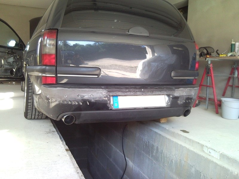

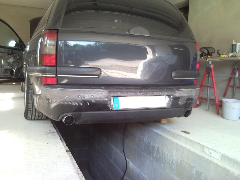

    wenn ich dein Anliegen richtig verstanden habe, willst du jeweils ein Endrohr rechts und links am Heck haben!?
    Den Tank zu verkleinern kannst du dabei allerdings vergesssen, der ist aus Plastik und damit fällt umschweißen schon mal weg!
    Kleben hat auch nicht viel Sinn, den kriegst du nie druckstabil und dicht zusammen. Du kannst dir hier mal den Caravan-Tank angucken, dann verstehst du das!
    Aber eine Möglichkeit gäbe es meiner Meinung nach - du könntest die Reserveradmulde raustrennen und den glatten Boden der Limousine einschweißen, dann könntest du den schmaleren Tank der Limousine runterbauen! Da beim Caravan das original Endrohr weit außen liegt, könnte der Tank dann weiter nach links rücken und es wäre Platz auf der rechten Seite für ein 2. Endrohr. Ob das alles von den Maßen her passt kann ich natürlich nicht sagen, das müsste man mal ausmessen und prüfen.
    Ob das allerdings den Aufwand wert ist weiß ich nicht, der Tankinhalt bleibt dann auch 75L und deine Reserveradmulde ist weg.

    Was bringt das ? Find ich persönlich völlig Zwecklos. Mehr Gewicht haste auch, dann noch viiiiiiieeeel zu grosser Aufwand.
    Mein Kolleg hat morgen nen Termin, wenns klappt macht er nen Foto von unten :thumbup:

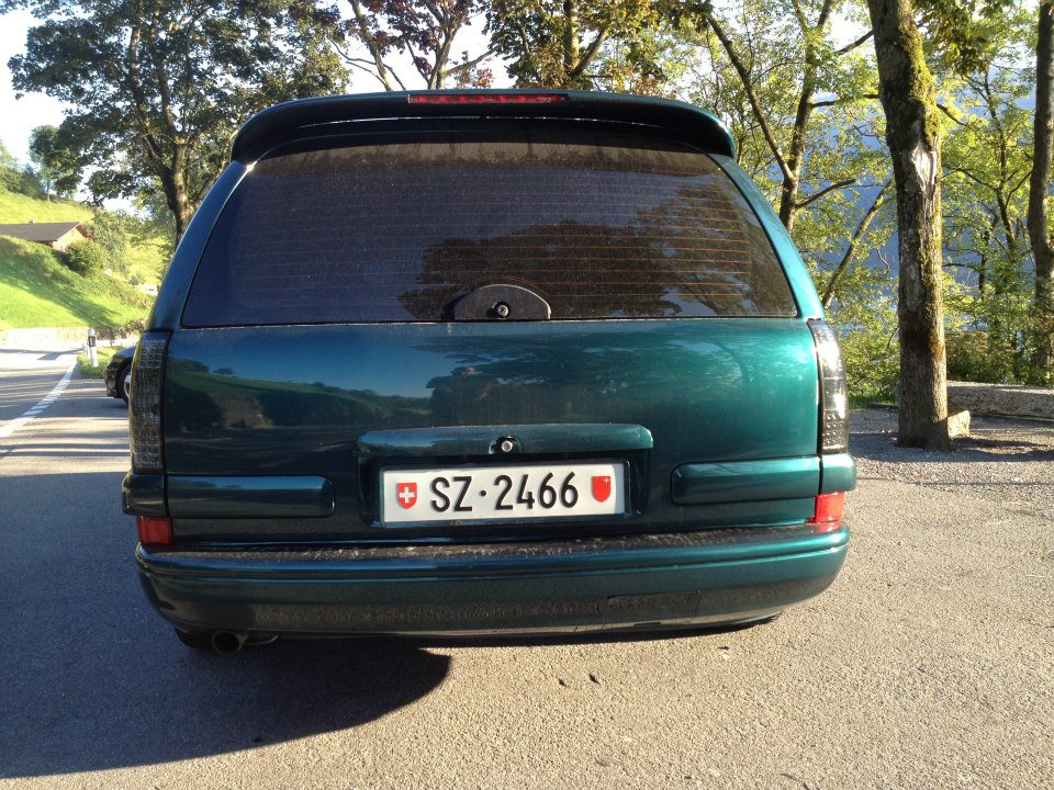

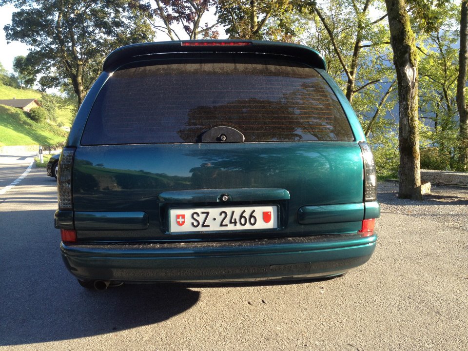

    Musst keine Angst haben man sieht dann nichts dergleichen. Was aber sein kann das durch die Jahre ein unterschied sichtbar ist, aber geht auch mit Politur zu beheben.
    Und von der Wischerblende müsstest du auch noch etwas unten abschneiden so das es bündig ist mit der Scheibe. (Siehe Bild)
    Frontscheibe würd ich nicht machen wegen den Windgeräuschen und nach nen anderen Gummi hab ich mich noch nicht erkundigt.
