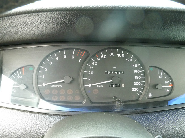

    Ich stehe nämlich vor einem ähnlichen Problem - ich habe gerade einen Omega gekauft (siehe links, mit Sportpaket falls das relevant ist - am Donnerstag kann ich ihn abholen) und bin mir nicht sicher ob der Händler mist erzählt hat.
    Im Tacho ist zwar eine Kontrolleuchte (die auch brav an/ausgeht, siehe Anhang), im Innenraum gibt es jedoch keinen Schalter. Da bei der Probefahrt gutes Wetter war konnte ich das leider nicht wirklich ausprobieren ;)
    Laut Händler gibt es einige Modelle bei denen man die TC nicht ausmachen kann. Ich habe auch schon ein paar Forenbeiträge zur Nachrüstung gefunden. Dennoch bin ich mir, da es sich nicht um den V6 handelt, nicht sicher..

    Und dann trotzdem eine funktionierende Kontrolleuchte? Interessant :(
    Edit:
    Habe gerade mit dem FOH telefoniert bei dem der Wagen zur Wartung war. Kernaussage war: Ja, auch die 2L-Maschine kann TC haben und wenn die Kontrolleuchte beim Start an- und ausgeht dann ist die TC auch eingebaut.
    Wenn ich den Wagrn habe probiere ich es mal aus ;)
    Hey,
    geht die TC Lampe zeitgleich mit dem ABS aus oder hat sie andere Leuchtzeiten ?
    Ein Bekannter von mir hat mal die TC Lampe einfach mit an die ABS Lampe angeschlossen.
    Sah Cool aus, da die R4 Maschinen niemals ab Werk das TC hatten.
    Es sei denn, ein Erfahrener Schrauber hat es Nachgerüstet, dies wird jedoch SEHR aufwendig.
