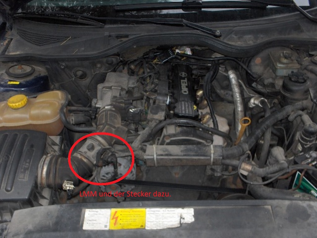

    Ich würde mal probieren den LMM abzuziehen, dann geht er zwar in den Notlauf sollte aber wenn der LMM defekt ist wesentlich besser laufen.
    ggf kann auch die Lambdasonde kaputt sein. das gleich. abziehen schauen was passiert.

    LMM = Luftmengenmesser? Wo ziehe ich den ab? Ebendso den Stecker der Lambdasonde, wo sitzt der?
