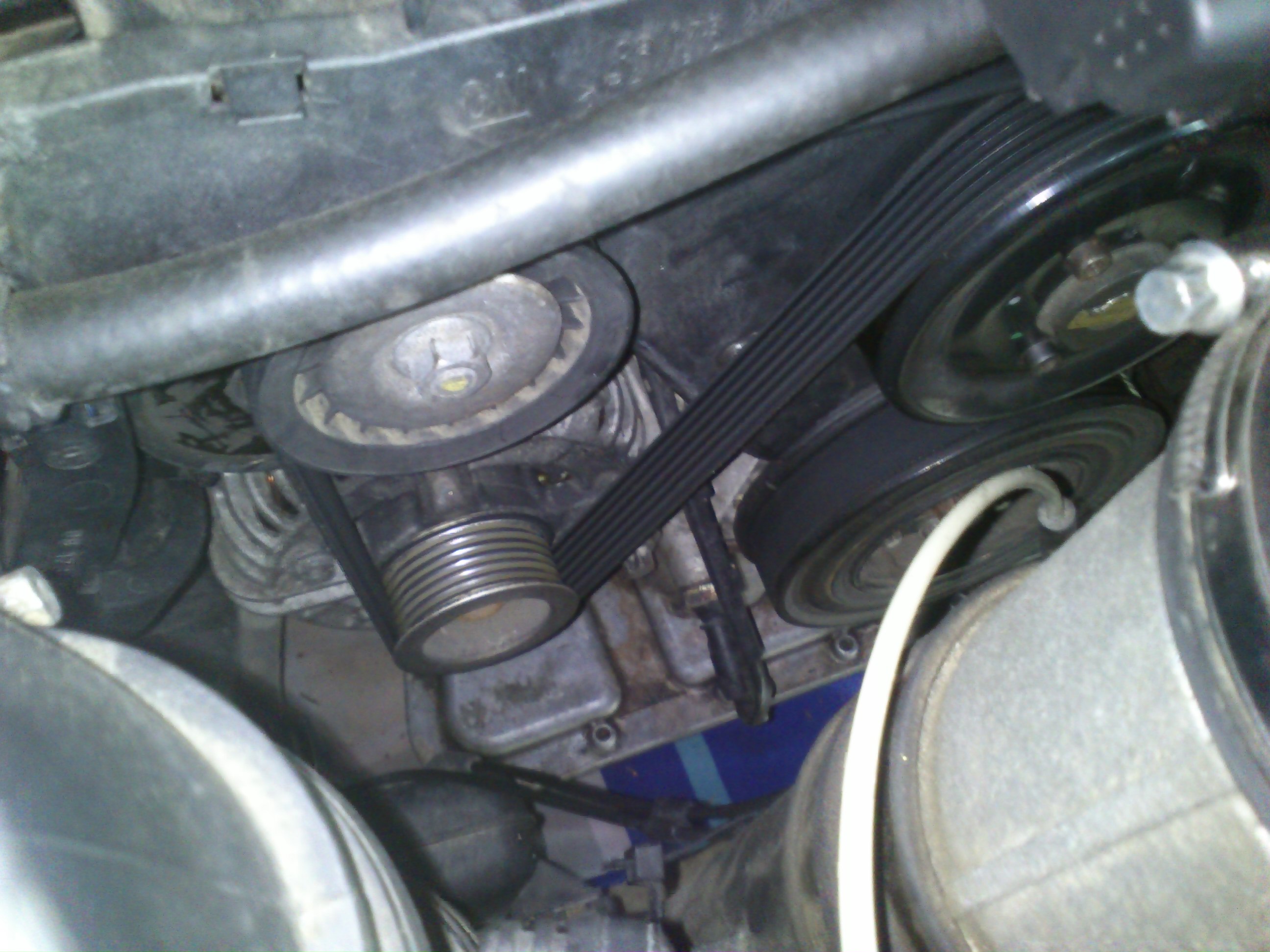

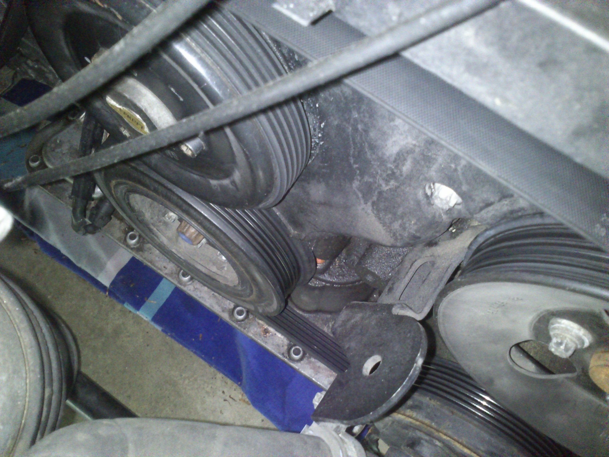

Hi, habe etwa seit Anfang des Jahres WasserVerlust, weiß aber nicht genau wo. Mann sieht vorne auf der Ölwannen kannte von oben die Rosanen spuren vom Frostschutz. Wenn man von vorne rein schaut, dann sieht man ebenfalls Läufer auf der Vorderseite der ZR Abdeckung. Hatte erst die Kopfdichtung in verdacht, aber die spritzen wären dann nicht vor der Abdeckung, sondern dahinter. Kein Wasser im Öl, kein Öl im Wasser und kein Weißer Qualm o.ä. Die WaPu ist ca. Ein Jahr alt. Kann das Wasser evtl. vom Überdruckventil richtig raus spritzen? Und sich dann durch die drehbewegung der WaPu-Scheibe vorne auf der ZR Abdeckung verteilen? Der Verlust beträgt zur Zeit ca. 3-4 Pinnekken Pro Woche.
Da ich zur Zeit nur über den Smartphone ins Netz kann und das sehr beschissen ist, weiß ich nicht ob ich evtl. noch ein Foto hochladen kann.
MfG Andor

Die Flecken unter dem Auto sind auch unter der Ölwannen und nicht vorn unterm Kühler. Eine andere Werkstatt meinte dann halt das es vom Überdruckventil der WaPu kommt. Das es dann halt von dort rausspritzt.So hab jetzt noch Bilder beigefügt. Ich weiß allerdings nicht ob die jemandem helfen mir zu helfen. Danke schon mal im Voraus.
#5 es kann die neue wasserpumpe sein, oder dichtung vom ölkühler dann läuft das wasser auch in richtung ölwanne oder anfang getriebe runter, wenn es immer am laufen ist wenn der motor an ist, mache alles trocken,auf die bühne oder grube und wagen an, nun muss du suchen wo das wasser her kommt. eine ferndiagnose ist in solchen sachen immer schwer
#6 Nein. Aber ich wollte eh am WE nochmal genau schauen. Aber das würde die Spritzer/Läufer vorne vor der ZR Abdeckung nicht erklären. Aber mal angenommen es würde tatsächlich durch einen Überdruck in der WaPu entstehen, wodurch kommt denn da ein Überdruck zustande? Weil die WaPu hinüber ist oder ist dann da etwas anderes wonach man schauen sollte?

Da gebe ich dir Recht, das die ferndiagnose so etwas schwierig ist. Aber der Ölkühler ist komplett trocken, ebenso wie das Thermostat und Heizungsregelventil. Eigentlich ist ja alles trocken ausser bei der ZR Abdeckung die Spritzer/Läufer und auf der Ölwannenkannte wo es sich sammelt. Aber hatten ihn schon auf der Bühne, und laufen lassen aber da ist nix sichtbar gewesen.(bei Ca. 3 Pinnekken voll Pro Woche Verlust und etwa 200km fahrleistung kein Wunder). -
