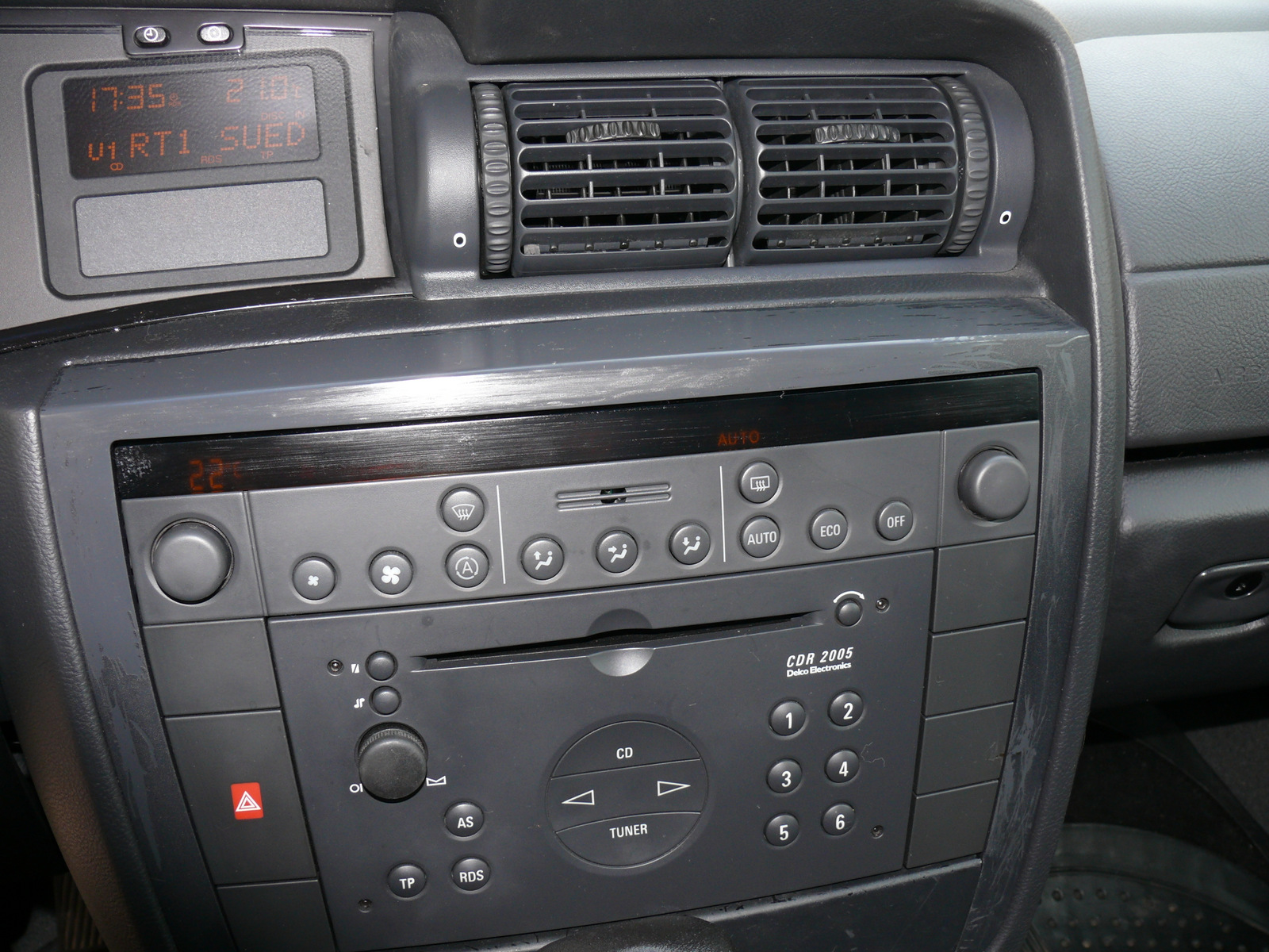

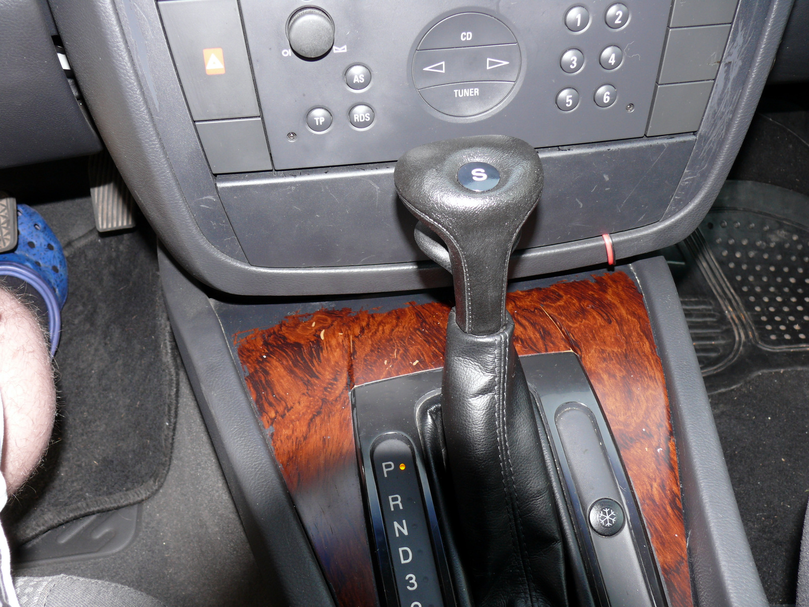

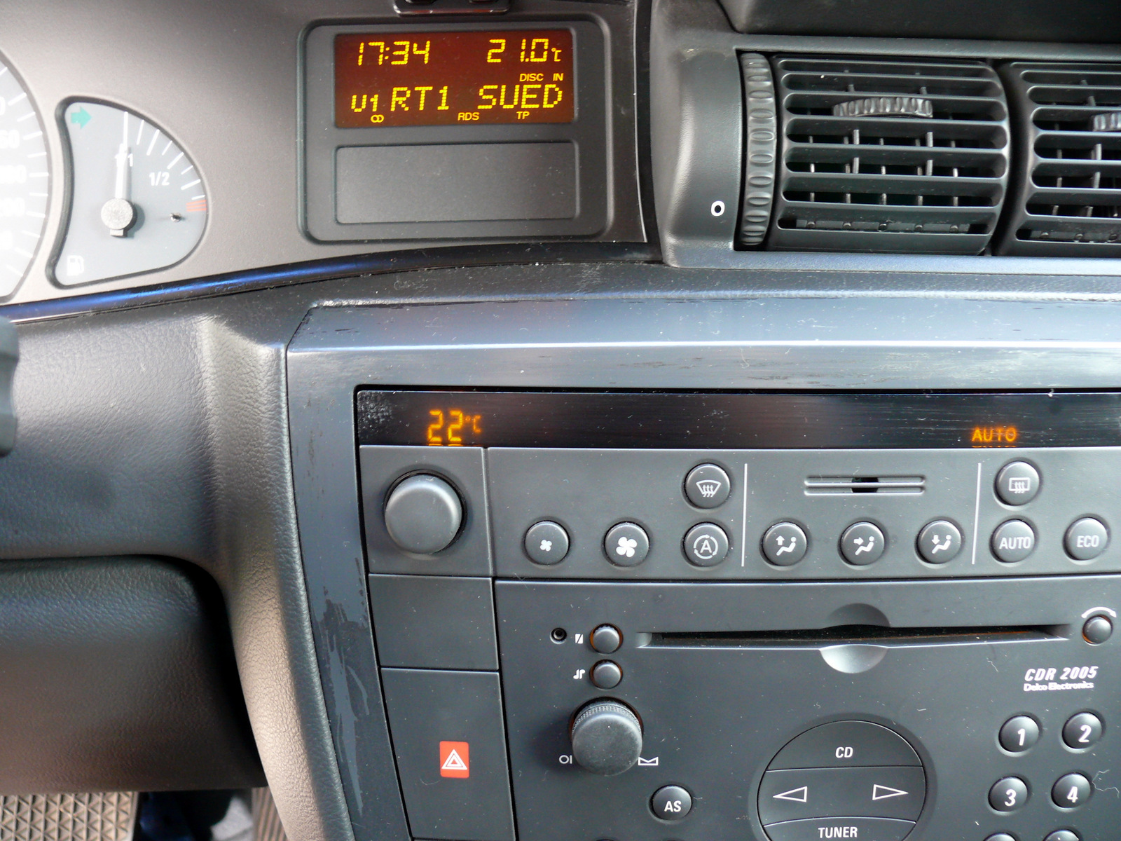

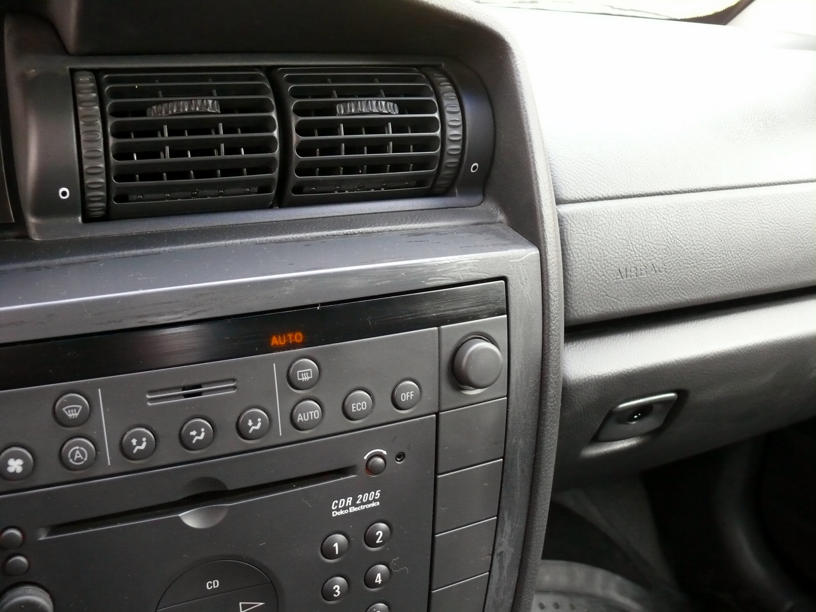

    Folgendes Problem. Der Vorbesitzer meines Omis hat nen Putzanfall bekommen und dabei die Konsole mit einem scharfen Reinigungsmittel versaut.
    Ich möchte die Sachen gerne tauschen. Wie krieg ich das auseinander genommen, ohne noch mehr kaputt zu machen? Gibt es da Bilder oder sowas?
    Und zu den Ersatzteilen: Kann ich da jede Verkleidung hernehmen vom Facelift Automatik?
    Gruss und danke
    Volker
    Hmm,was willst du tauschen? Die Blende um die Radio und Klimaeinheit denke ich mal,und das Wurzelholzteil?
    Zu 1, Radio und Aschenbecher raus. Dahinter ist der komplette Rahmen verschraubt. Beim Stecker abmachen bischen aufpaßen,bei mir gingen die ziemlich schwer ab.
    Zu 2, Du machst die Schaltkulisse raus. Erst hinten langsam nach oben raus ziehen ( ist geklippt) und dann nach hinten raus ziehen. Immer bischen mit Vorsicht,ist alles nur Plastik und bricht schnell.
    Unter der Kulisse sind 4 Schrauben,die lösen und schon kannst du das Teil raus nehmen.
