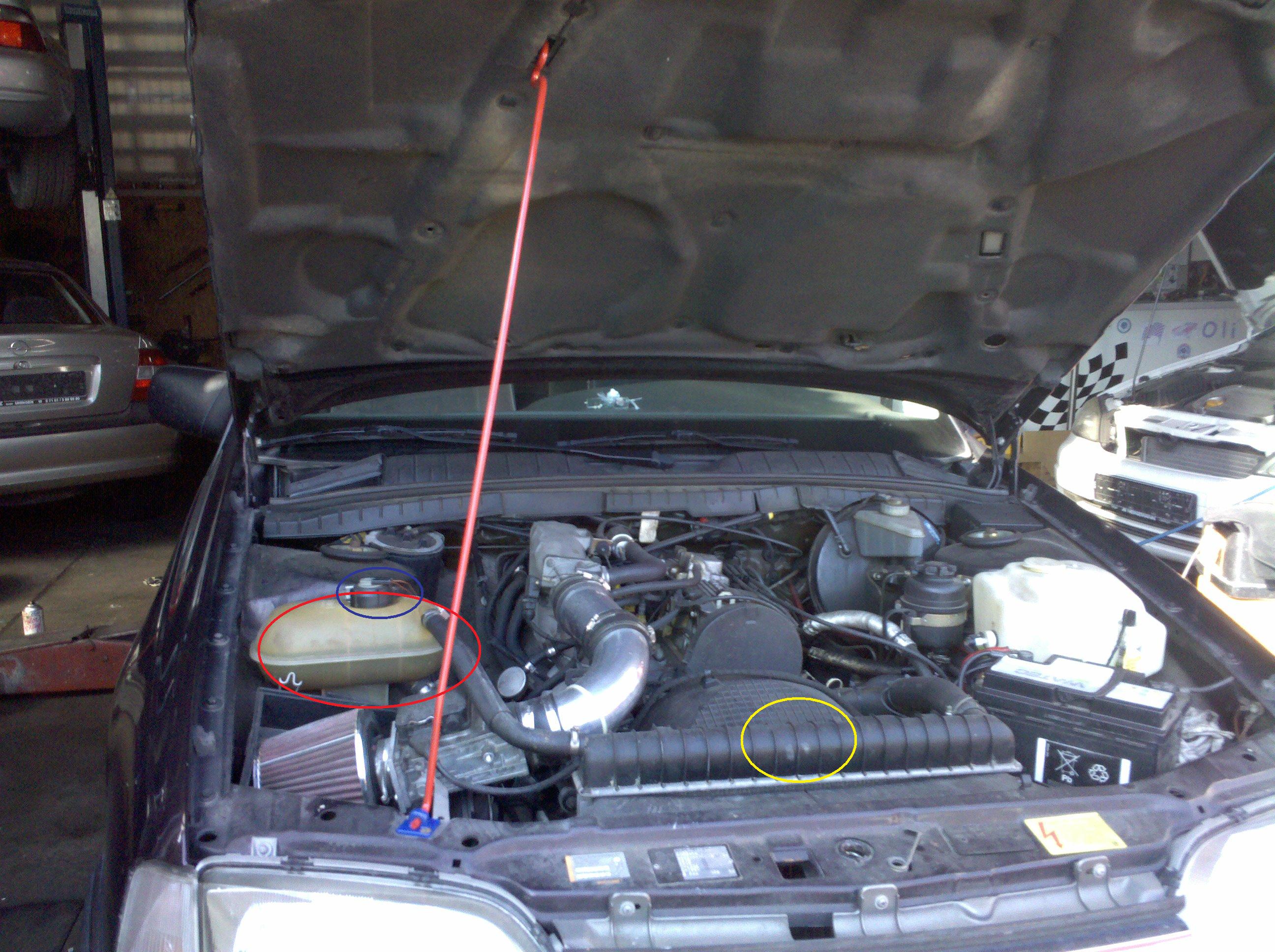

    Edit: So habe mal auf die schnelle 2 Bilder gefunden
    1 Foto, das Rotmakierte Teil ist der Sensor für den Wischwasserstand, das blau Umkreiste ist mein Verschlussdeckel, und da sehe ich keine Kabel, mach mal ein Bild von deinem, weil eingetlich sehen alle Wischwasserbehälter so aus, der eine hat halt kein seitliches Loch für den Sensor und der mot dem Loch ist der für den Sensor, aber andere kenne ich nicht.
    2 Foto, das rot makierte ist der Ausgleichsbehälter, das blau Makierte ist der Verschluss mit Schwimmer für die CC Anzeige, da wo ich meinen Kühler gelb Makiert habe müsstest du deinen Einfüllstutzen haben mit nem silbernen Deckel (Entfällt bei meinem da Ausgleichsbehälter), wenn du an der gelb Makierten Stelle dein Kühlwasser einkippst wirste wohl kein CC vorverlegt haben, wurdert mich halt, weil BC war meines Wissens nur mit CC bestellbar, aber wie gesagt kann sein das du auch einen Teilweiße beschnittenen kabelbaum hast
    Bevor hier welche wegen dem Sportlufi schreien, ja das war meine Jugendsünde, aber der ist seit über 4 Jahren draußen.

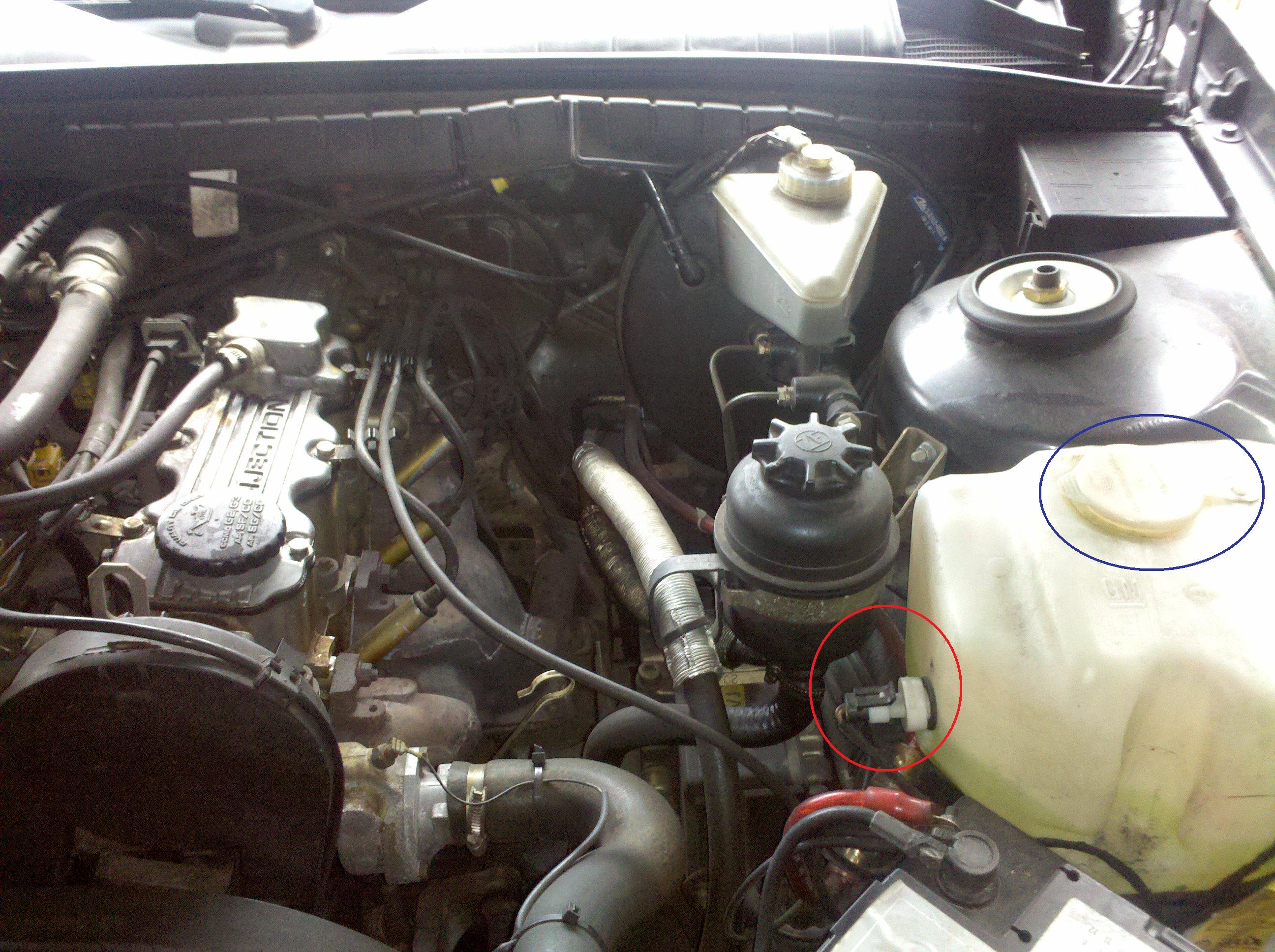

    OK, hab nochmal nachgeschaut, der WiWa-Deckel hat keine Kabel, aber daneben sind am Behälter welche dran:
    Habe inzwischen erfahren, dass der Stecker neben dem Behälter für den BC-Temperatursensor ist, also muss ich da noch nen Sensor besorgen.
    Zum Kabelbaum scheinst Du recht zu haben, meiner scheint in einigen Bereichen beschnitten zu sein. Naja, mal schauen bis wo verkabelt ist und was ich nachlegen muss... 8o

    Die 2 seitlichen kabel am Wischwasserbehälter sind für die Wischwasserpumpe da, somit wäre das geklärt,
