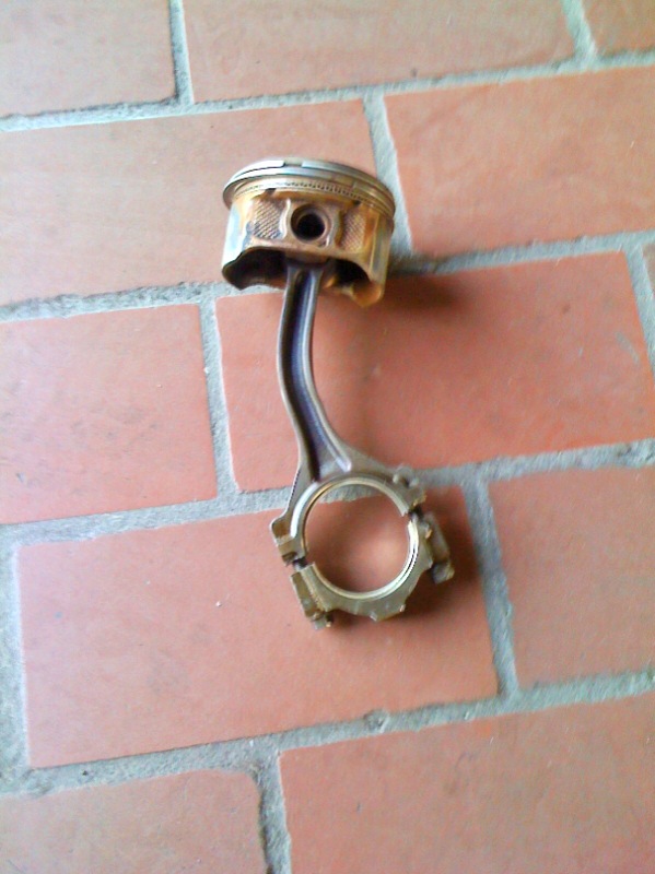

    FalkeFoen: Sowas in der Art hab ich aber leider im Verdacht...dein Objekt ist doch bestimmt aus einem Zahnriemschaden, bzw. wo sich Ventile und Kolben getroffen haben, oder?

    Hallo!
    Nein, so einen Schaden bringste mit nen einfachen ZR-Riss nicht hin :D. Das Pleuel/ der Kolben sind Opfer von Wasser :D , sowas passiert wenn der Kolben versucht Wasser zu komprimieren. 1:0 fürs Wasser :thumbup:
