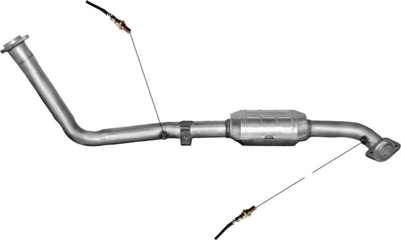

    Zu deiner frage Elkinator
    Nein es gibt keine VORKAT Ersatzrohre
    Des weiteren kannst du die Lambdasonde die vor dem Hauptkat sitzt nicht versetzen.
    Weil die zur Gemischbildung da sind. Die müssen da bleiben wo sie sind.
    Weil die hinteren Lambdasonden sind ja nur dafür da um zu kontrollieren ob die Hauptkat's richtig arbeiten.
    das einzige was du probieren kannst ist wirklich.
    Kat's ausbauen, von oben Richtung Vorkat's ein Eisenrohr rein und alles klein machen was drin ist.
    danach umdrehen und die Überreste ausschütten oder ein Rohr Einschweißen lassen.
    Dann alles wieder Einbau und sehen was passiert
    weil wie du siehst, hat es hier ja noch keiner gemacht.
    Und somit gibt es auch keine Klaren aussagen was passiert oder was eben auch nicht passiert.

    Was auch geht ist... wie sie es für die USA gebaut haben.
    Du nimmst zwei normale Kat's vom X25/30XE und setzt vor dem Hauptkat die Fehlende Lambdasonde.

    Vorkat-Ersatzrohre fertig gibt es keine fertigen. Ist aber kein Problem .. kann man anfertigen.
    Die Sonden müssen versetzt werden. Fakt bei diesem Paket. Die Leistung steigt und das Abgas wird schlechter gereinigt ... :(
    Nun zum in DE legalen Teil ... Fächerkrümmerumbau mit hochbeschichteten speziellen Metallsportkats (nicht Magnaflow - Billigkram), Hitzebandumwickelten Krümmern bis zum KAT, versetzte Lambdasonden. FK - Gutachten habe ich - Eintragung liegt vor.
