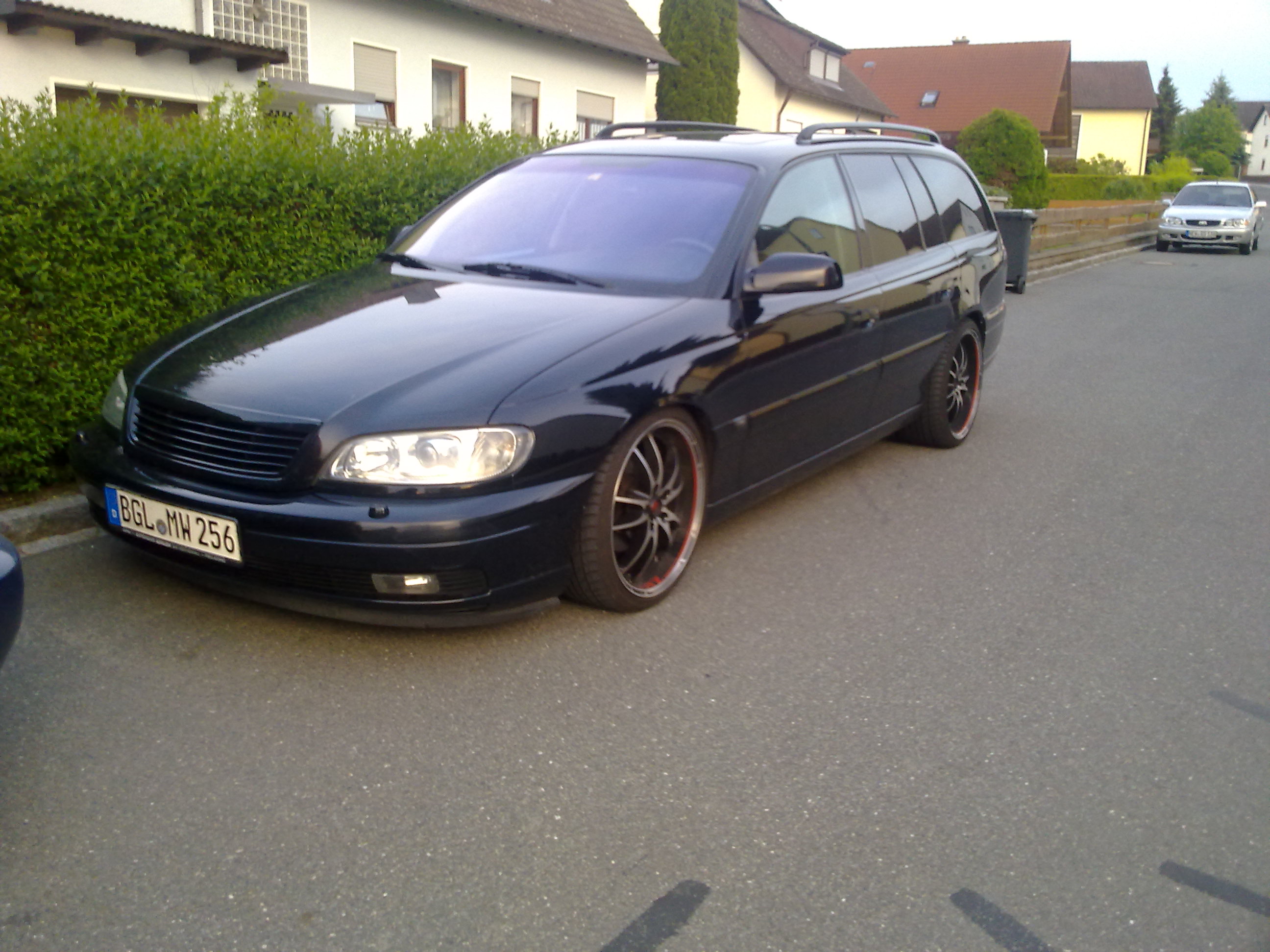

    ich habe auf meinem omega vorne 8,5x19 et35 und hinten 9,5x19 et35 hinten noch 15mm spurplatten. reifen vorne 235 hinten 265.
    hat einer ein gutachten/eintragungskopie von dieser oder einer ähnlichen kombi? würde die eintragung erleichtern. sonst fällt denen nur wieder irgendwelche schickanen ein.

    eine vorhandene eintragung ist seit ein paar jahren mehr als sinnlos...leider :!:
    du brauchst entweder ein gutachten wo explizit deine wunschfelgen in verbindung mit deiner omme aufgeführt sind oder eine legale eintragung ist dann nur noch via §21 möglich... 8|
    dazu benötigst du den schriftlichen nachweis der traglasten der felgen, eine reifenfreigabe deines reifenherstellers für dein fahrzeug und ein bissi glück einen sachverständigen zu finden der auch mutig genug ist diese rad/reifenkombination einzutragen.... :( ...wir sind vor ein paar tagen dafür in ein anderes bundesland gefahren um dies zu bewerkstelligen :!:
    kostenpunkt der einzelabnahme = 370 eus... :thumbdown:
