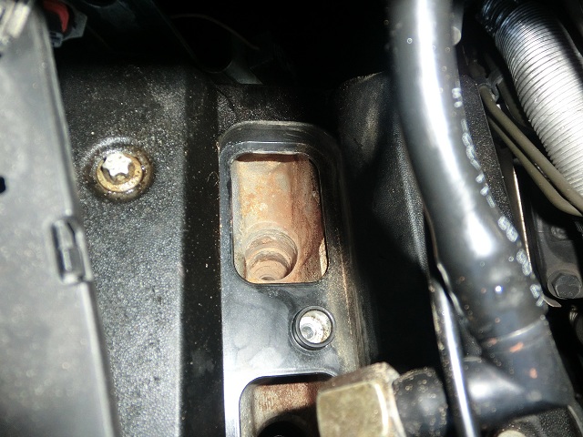

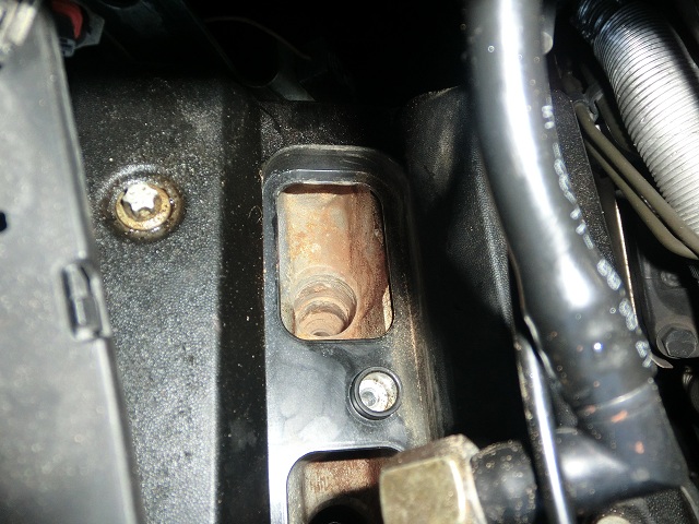

    Erst die rechte Seite alles wunderbar dann die linke Seite...

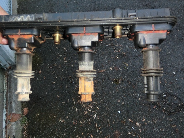

    Steckerleiste raus gezogen und irgendwie sah die schon ein wenig komisch aus!

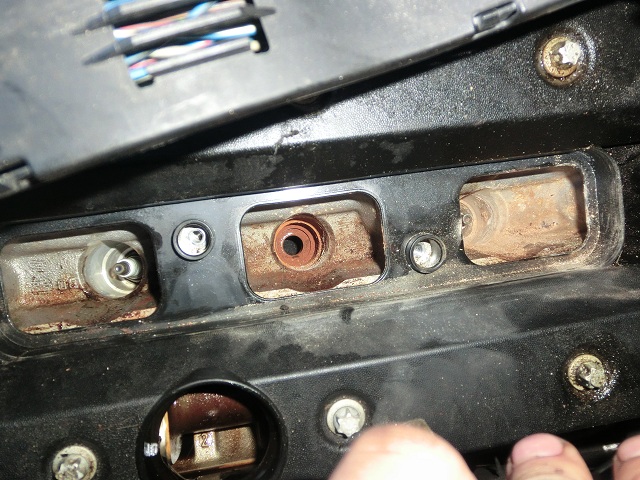

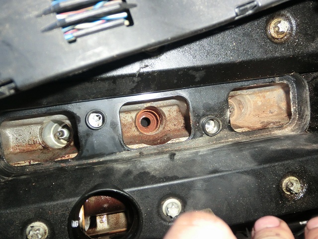

    Die erste Zündkerze sah aus, wie sie eben nach längerer Zeit aus sieht.. aber dann kamen die hintern beiden 8|
    und
    :( Der Wagen war beim Vorgänger immer in der Opelwerkstatt.... Aber ich glaube die linke Bank hat mal der Azubi zusammen geschraubt!
    Die Schrauben der VDD waren auch alle lose, kein Wunder, dass die gesifft hat!
