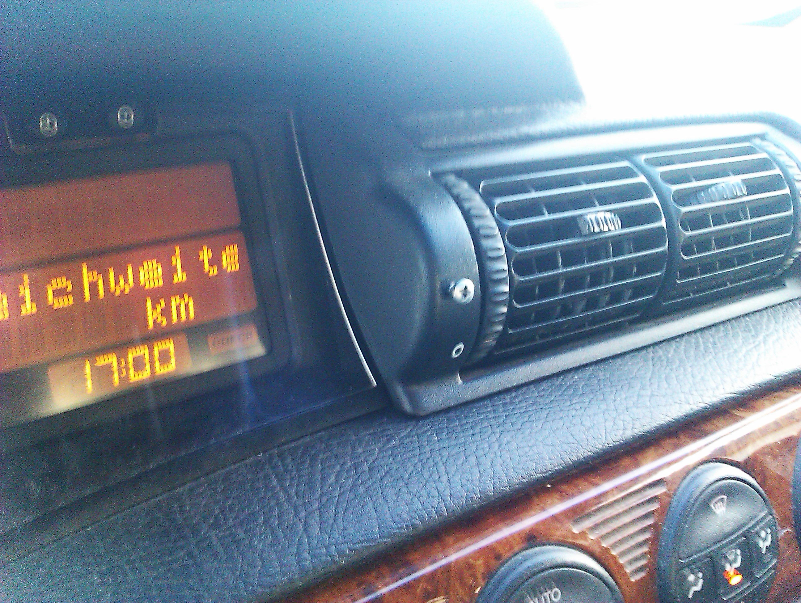

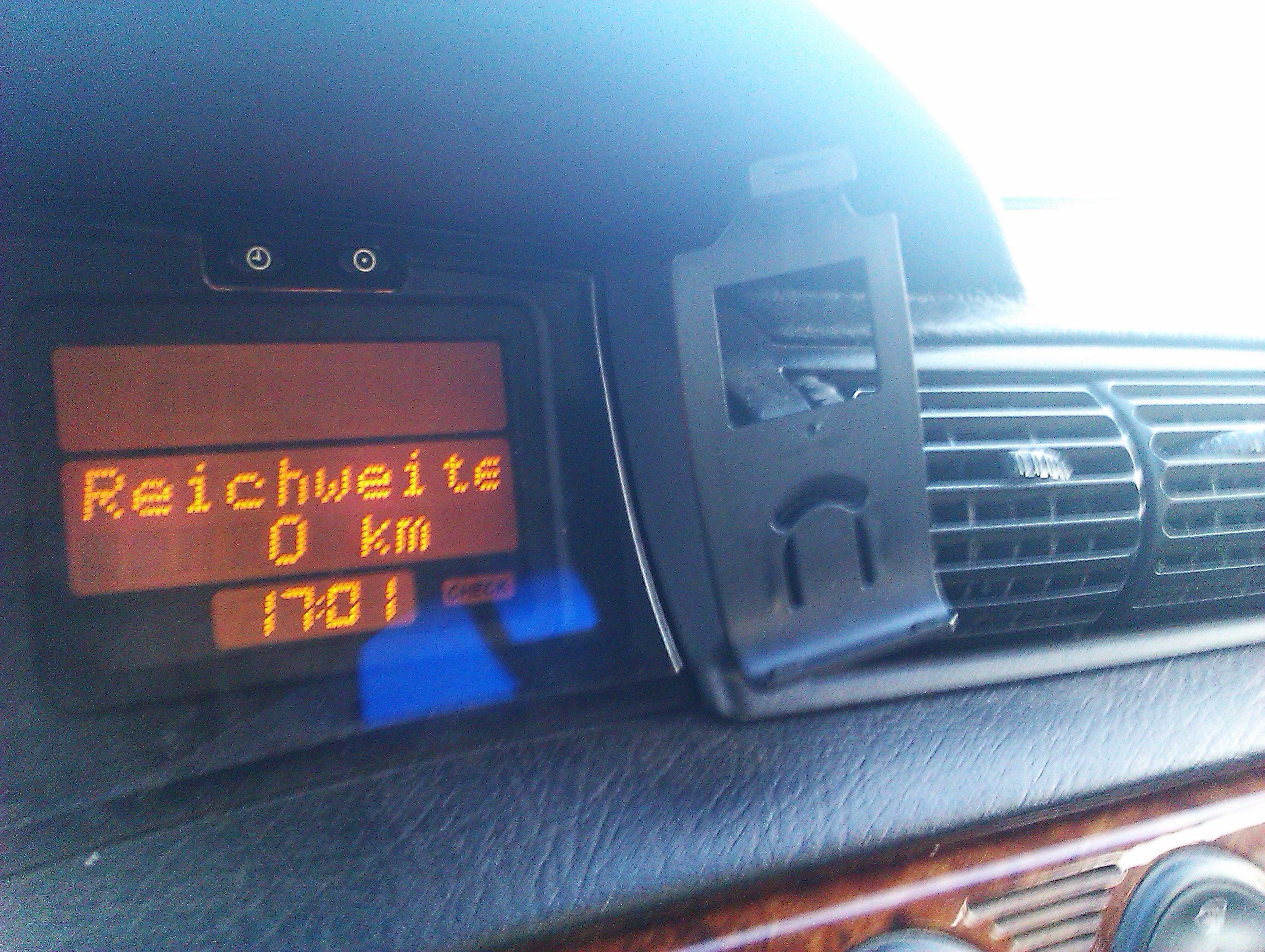

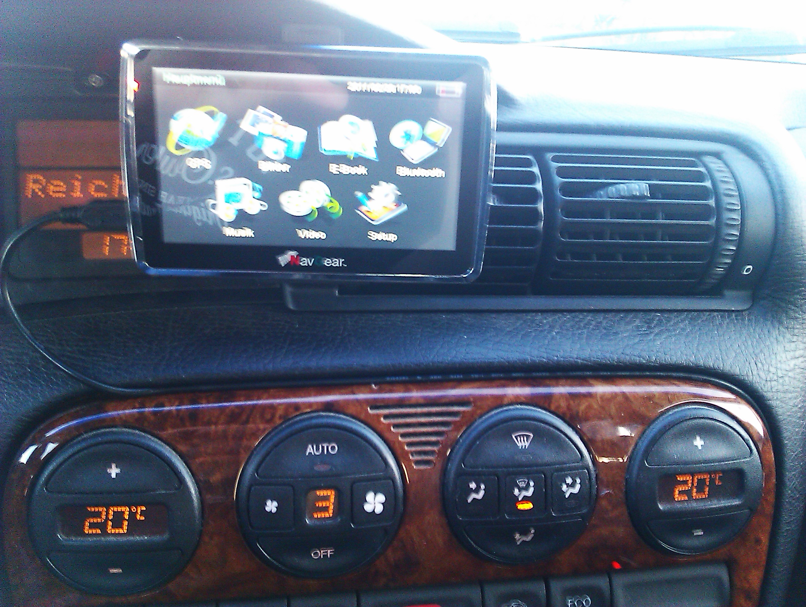

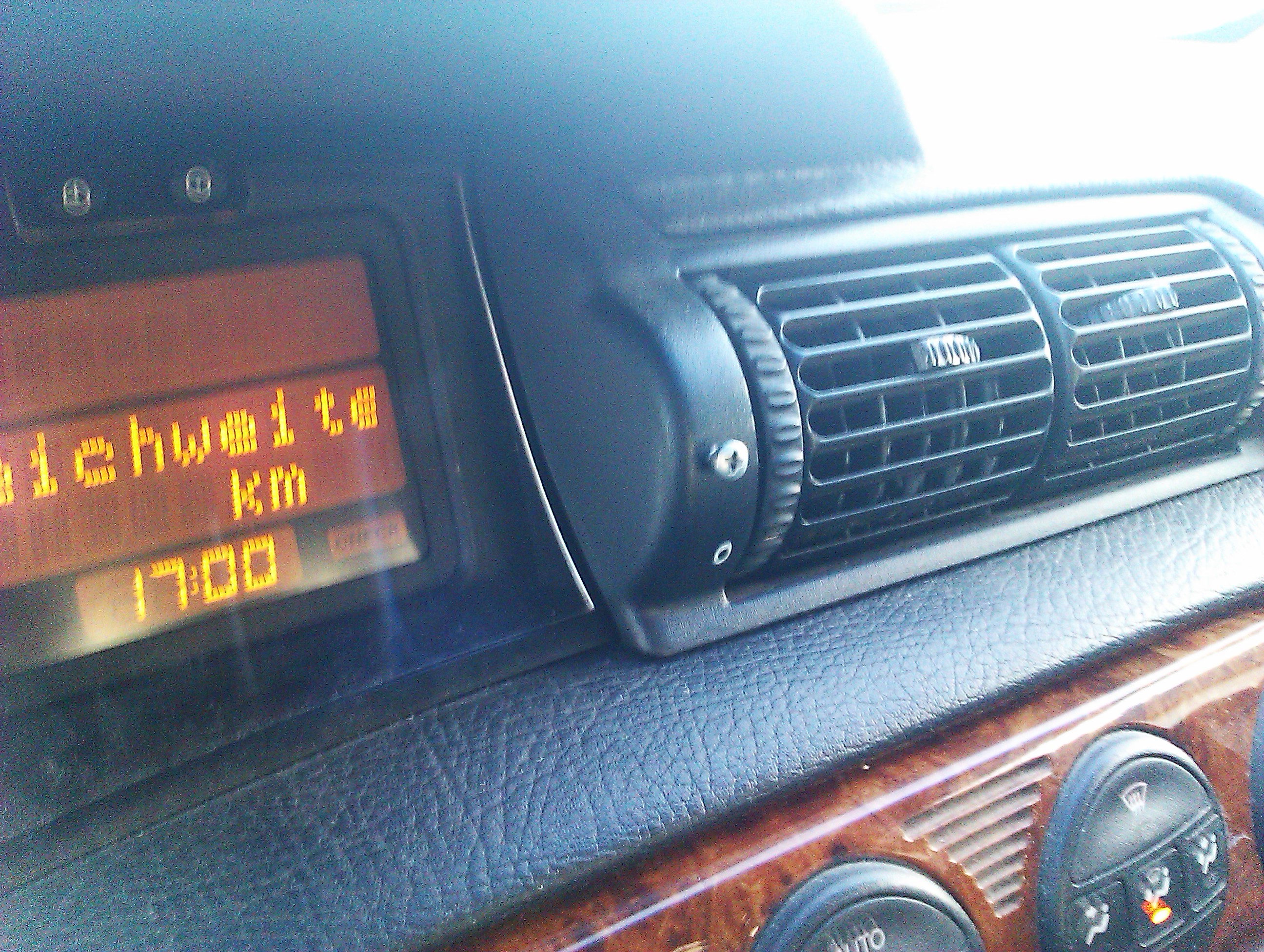

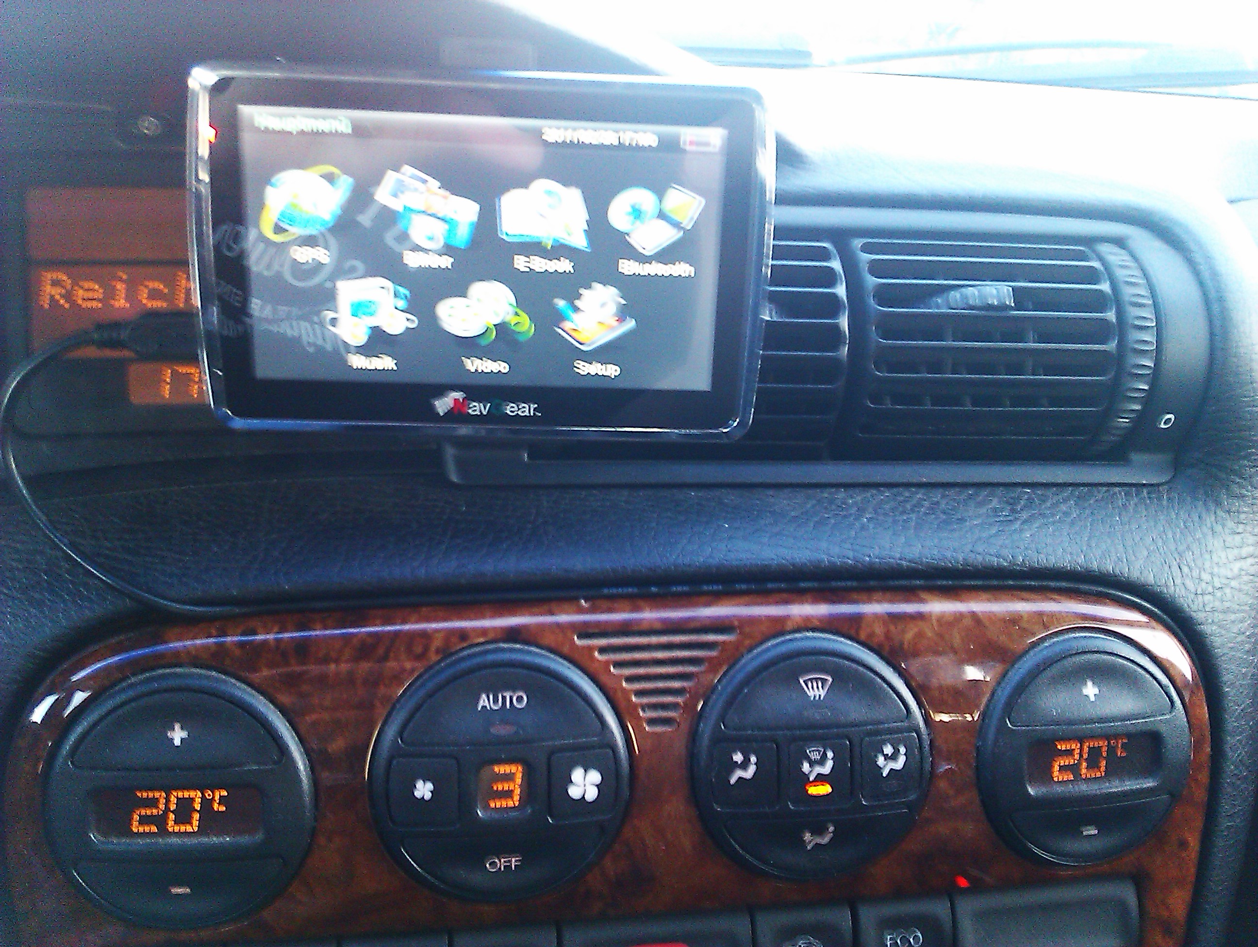

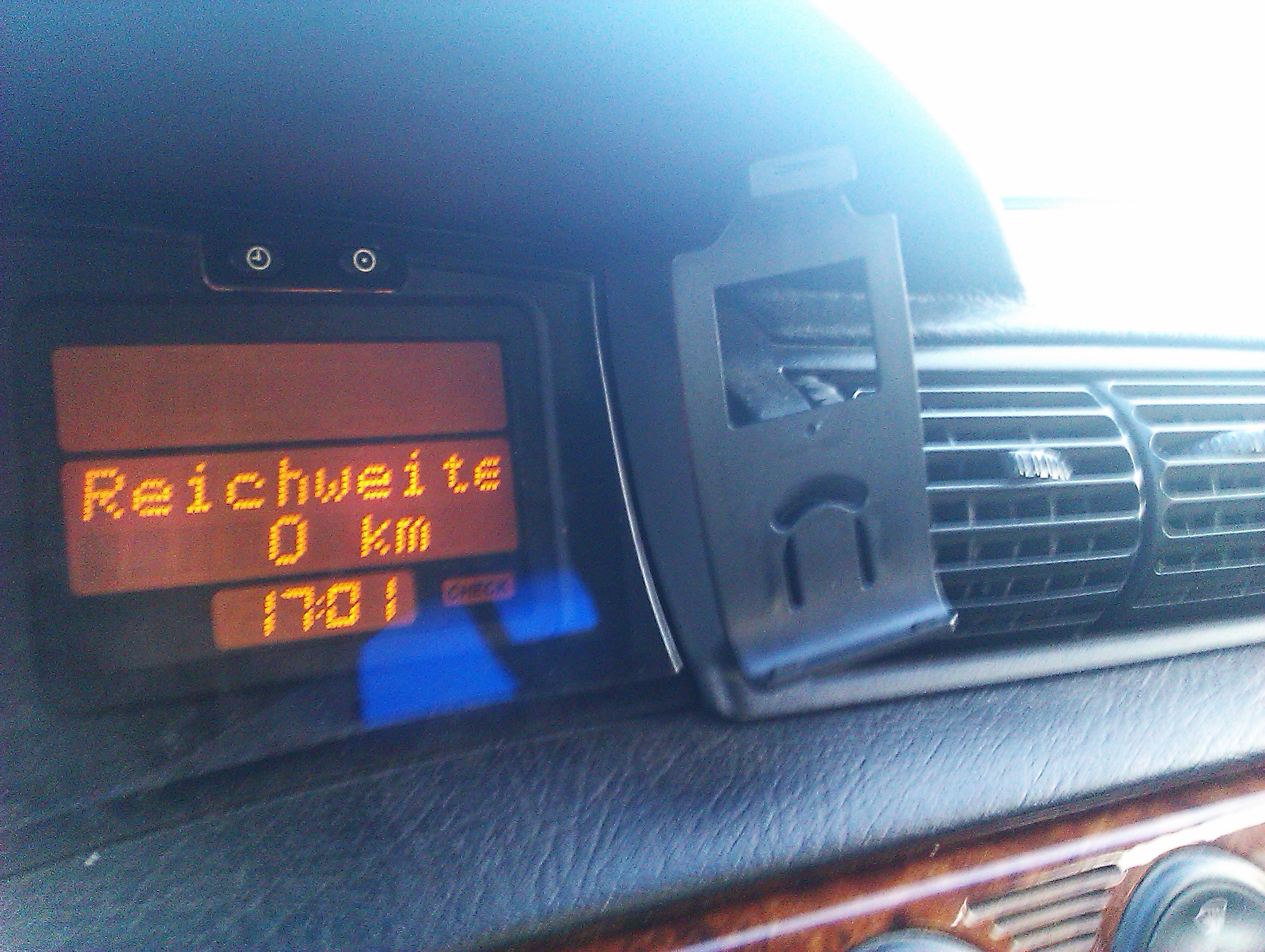

    Hab meinen Garmin mit einem Bügel aus dem Zubehör vor die Lüftungsdüsen montiert. Hierbei braucht man keine Löcher bohren (wird nur in die Fugen eingeclipst) und der Luftstrom wird kaum behindert. Bin mir aber nicht sicher, ob das beim Vorfacer auch so geht. Die Kabel liegen hinter der Armaturenverkleidung und der Strom wird rückseitig am Anzünder abgegriffen.
    Ein Bild findest du in meiner Galerie, mache aber gern noch ein besseres, wenns dich interessiert.
