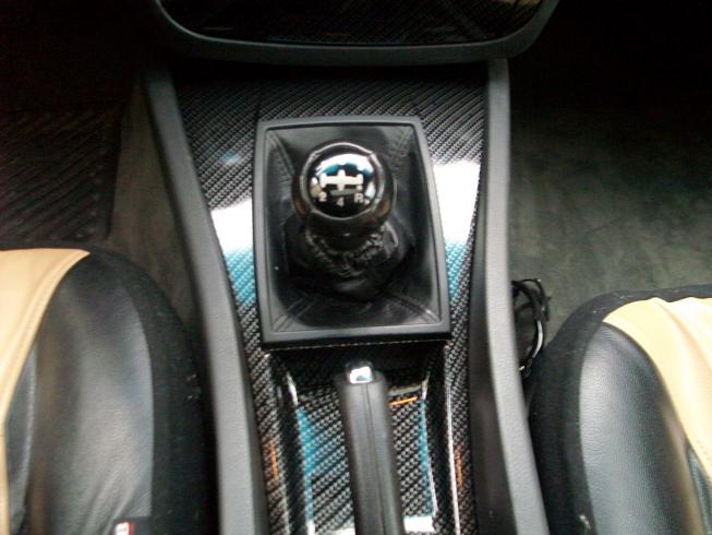

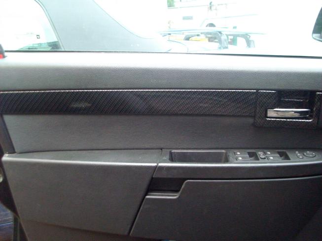

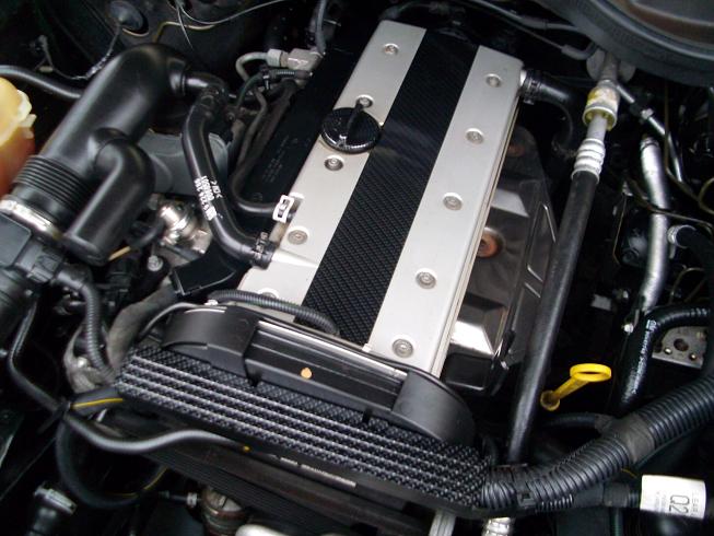

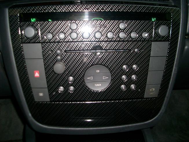

Ich hab nen Kumpel der foliert mir alle Holzdekorteile im innenraum mit ner 3M 3d Carbonfolie bilder stell ich rein wenns fertig ist
So hier mal der link zu den bildern http://a-b-i-q-design.de/galerie/opel-omega/

Für die leisten auf jeden fall Türpappe ab - mit schraubendreher oder akkubohrer den plastik kopf der Zierleisten abmachen - und von vorne einfach rausziehen - danach wieder reinsteken voher klebstoff drunter - kannst auch von hinten dicke schrauben reindrehen so kannste sie auch immer wieder abnehemen.
#9 also beim vfl müssen die türpappen ab dort sind sicherrungsringe auf den plastikpinnen der leisten diese muss du abmachen und später wieder draufdrücken,wenn du die leisten ohne abmachen der türpappen abmachst muss du diese kleben ,was ich schei.... finde
