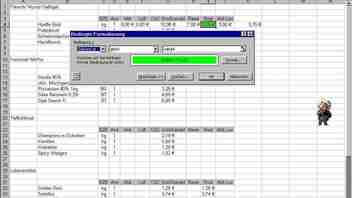

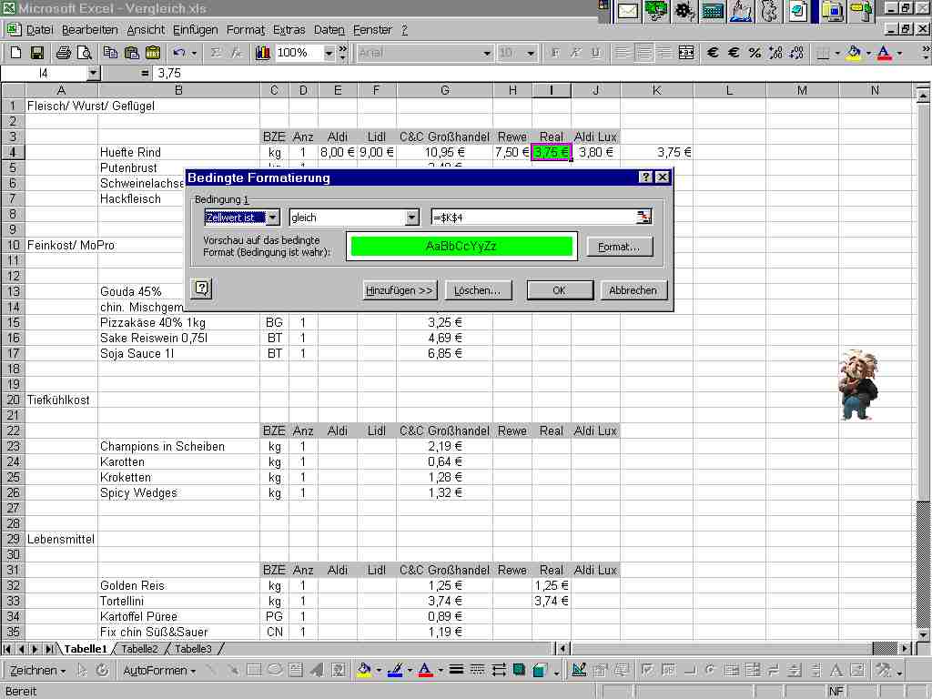

    wer hat Ahnung von Excell?? ich bin zwar recht gut in Excell aber hier bin ich erstmal ratlos;
    ich wollte zwecks Preisvergleich eine Tabelle mit Daten über Einkaufspreise verschiedener Läden (Supermarktketten in D bzw LUX) füttern und mir dann ausgeben lassen welcher Artikel wo am günstigsten ist.
    ich weiß das Excell das kann, weil Excell kann eingetlich erstmal alles., nur find ich die doofe Formel nicht.
    Wer weiß da Rat??

    hab noch etwas bearbeitet sieht jetzt so aus:
    =WENN(N5=E5;$E$3;WENN(N5=F5;$F$3;WENN(N5=G5;$G$3;WENN(N5=H5;$H$3;WENN(N5=I5;$I$3;WENN(N5=J5;$J$3;Fehler))))))
    das $ vor den Zellennamen bewirkt dass z.b $E$3 zur fixen Zelle wird, auch wenn man die formel kopiert.
    Sascha
    p.s. Problem gelöst :) vll findet noch jemand ne Lösung ohne die schier endlose Wenn;dann;sonst-Verschachtelung :)
