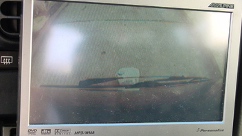

Hier mal ein paar Bilder, leider ist das Bild vom Bildschirm nicht das beste, denn heute ist son gelbes Teil am Himmel, das war schon lange nicht mehr da und nennt man Sonne.
Natürlich ist das ganze mit IR Sensoren, damit man auch im dustern was sieht, nicht so wie am Tag und nur schwarz/weiss aber damit kann man leben, denke ich.
Wenn ich jetzt rückwärts fahre und der Wischer bündig mit dem Objekt hinter mir ist, sind es noch 20cm, das kann man natürlich so einstellen wie man möchte und dann fixieren.Gruß Ralf

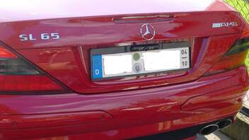

P.S. das ganze kannst du auch übers Nummerschild machen, wenn du magst, ich hab das bei nem Freund eingebaut.
Schnelles Auto, nur nach hinten weniger Sicht als bei uns -
#6 Also das im Heckspoiler gefällt mir schonmal gut. Sieht man von hinten sicherlich nicht oder?
Hast du die kabel lose im Spoiler liegen? Wo ist bei dir die Steckverbindung, im Spoiler oder schon im Heckdeckel??? Ich nehme mal an du hast die Kamera bei der Montage des Heckdeckels gleich eingebaut oder? Hinterher nachrüsten ist doch sicherlich eine mega Fummelarbeit?
Eine Rückfahrkamera am Nummernschild kommt mir nicht ins Haus - weder die Variante am Kennzeichenhalter (ich hasse Kennzeichenhalter) noch die Variante wo die Kamera in der Rückleuchte sitzt.
Ich will das ganze von oben betrachten, das ich weiß wie weit ich noch zum Bordstein habe ohne meine Heckstossi oder Endrohre zu beschädigen -
