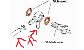

Ok habe dies machen lassen. Da ich her gelesen habe das Leerlaufproblem dieses Schwanken wenn du an der Ampel stehst und er Motor warm ist auch leicht zu machen ist habe ich nach der ganzen reperatur 2 Wochen gewartet und habe mich dann durch die Anleitung die ich hier fand das versucht zu reparieren. Ich bin kein leihe weis schon wo was sitzt habe früher viel selber gemacht.
Drosselklappe alles ab gereinigt, die Hohlschraueb mit 2,5 MM aufgebohrt und so weiter. Alles wieder fest gemacht und gut ist. Motor Batterie ab und ne stunde stehen lassen. Danach alles wieder gestartet. Motor läuft, aber auch unruhig wie vorher. Dachte es regelt sich dann. Ich mach ene testfahrt 50 KM. bemerke auf den ersten 5 KM das die Motorlampe angeht (die mit dem Motor und dem Blitz drin) die ging an und wieder aus. Ok dacht ich mri es muss sich bestimmt wieder einstellen. Mein leerlauf ist übrigens wenige rgeworden als sonnst aber er macht das rauf und runter immernoch. Dann der Schock gerade eben als ich die Stecker mit kontaktspray nochmal nachbearbeite. Der Kühlwasserbehälter hat von gestern bis heute 20% verloren. gestern war alles noch Ok nun hat er es verloren. Habe vor der Fahrt extra nochmal geguckt. Weis jemand was das sein kann das er nach 50KM soviel Wasser verliert? Aus dem Auspuf kommt zwar Kondenswasser aber kein Rauch. Im Öl ist auch kein Wasser und umgekehrt unterm Auto liegt auch nix! ![]()
