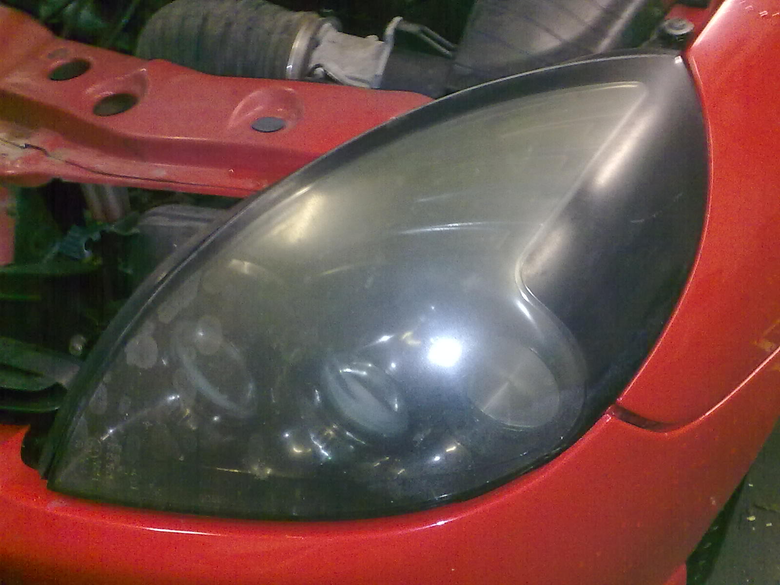

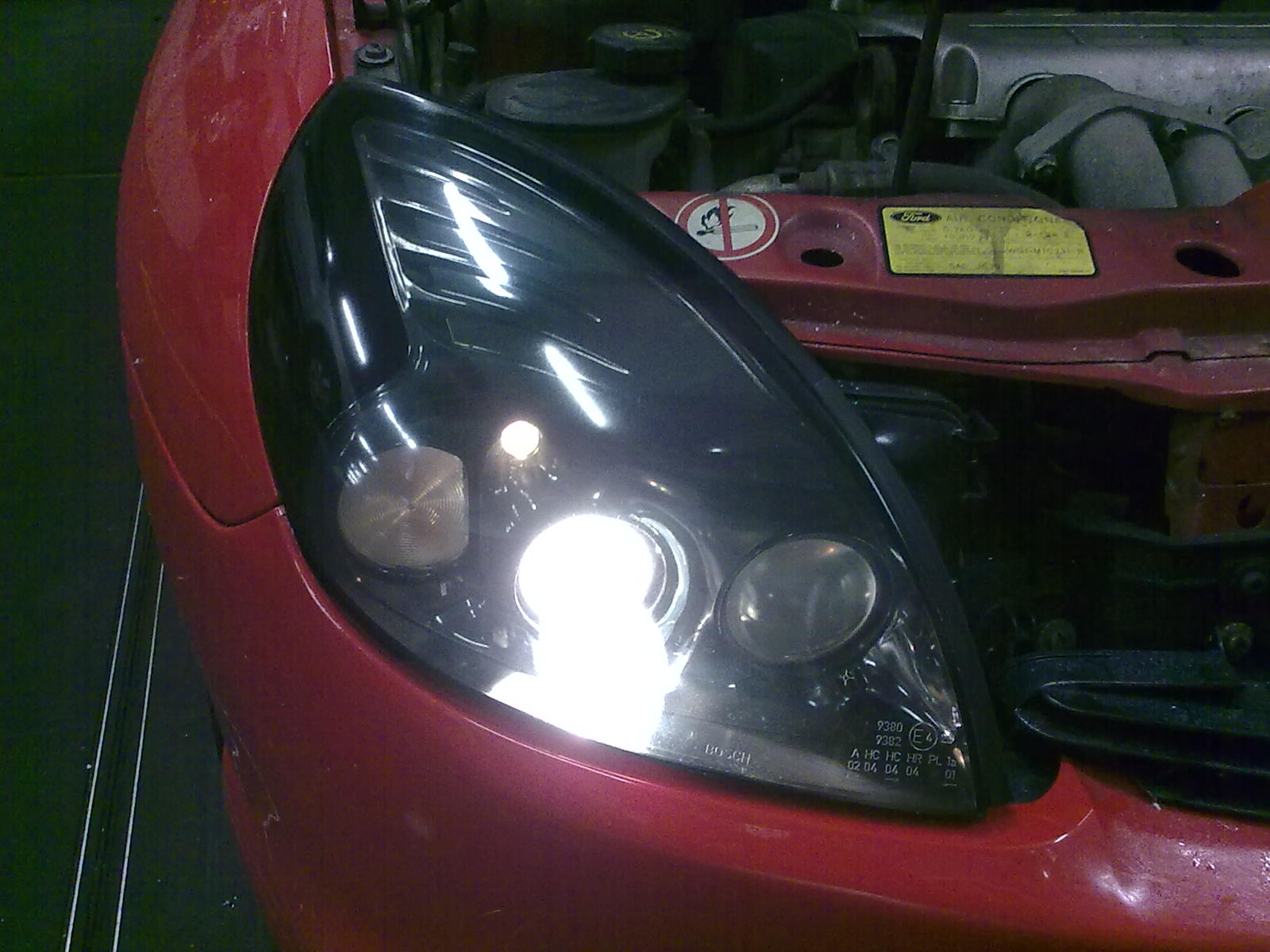

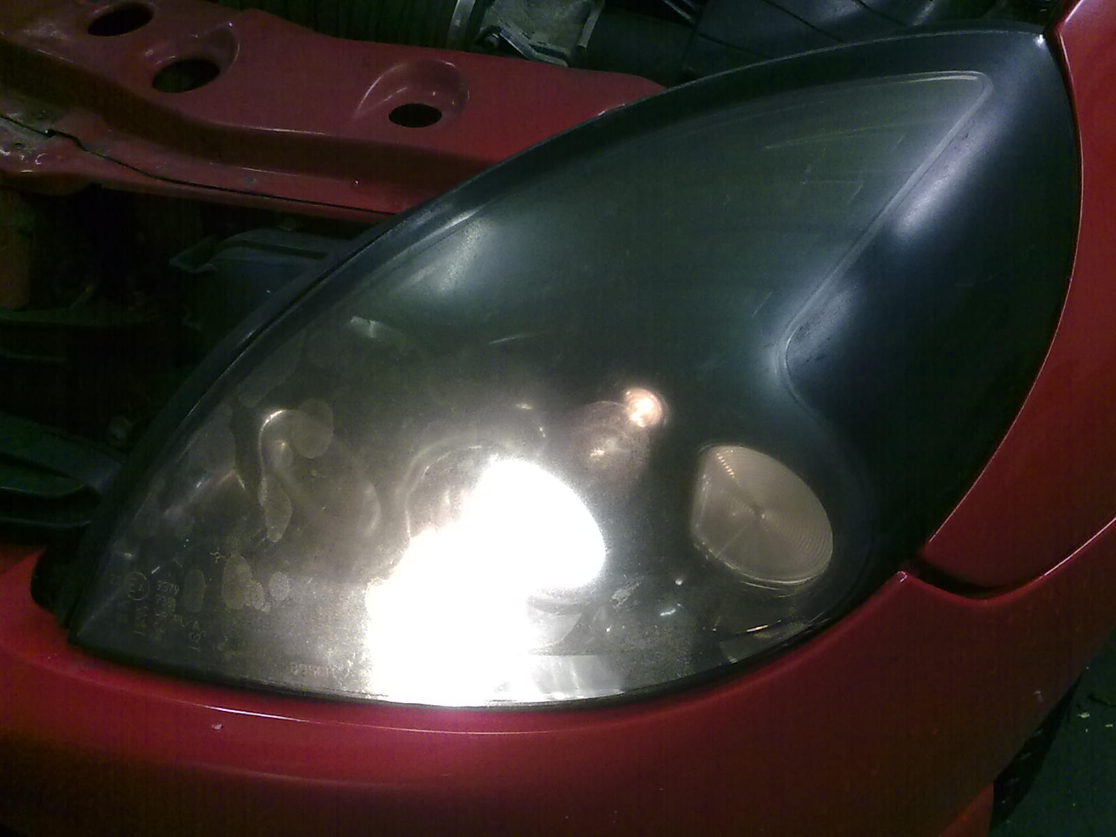

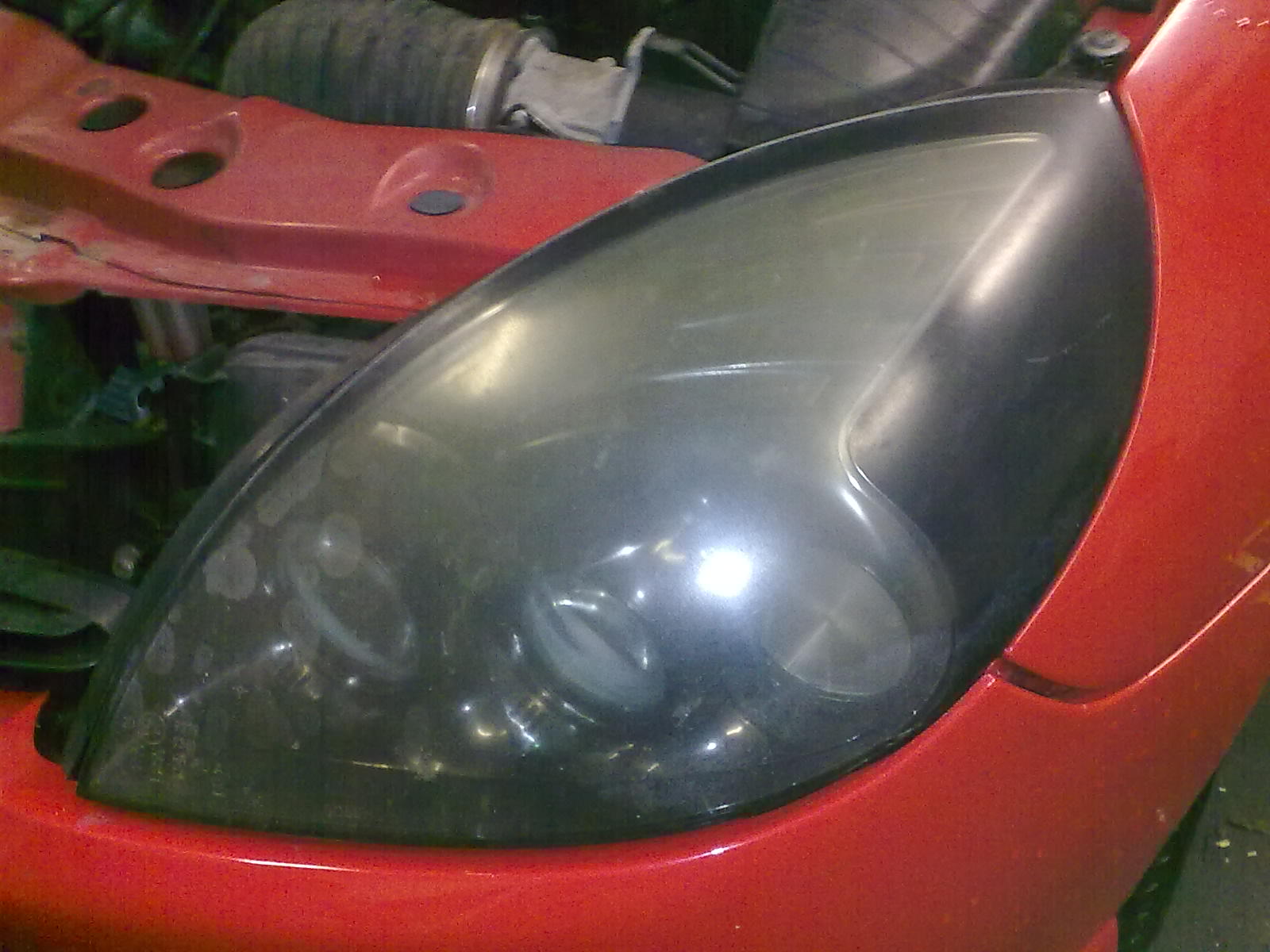

#3 man kann die SW wieder hinbekommen durch schleifen und polieren und versiegeln. Hab das am weeky mal beim puma meiner frau gemacht,da wir auf arbeit jetzt so nen set dafür haben von kent
Bei dem set,muß man als erstes schleifen mit 4verschiedenen stärken,dann nassschleifen,dann polieren,dann feinpolieren und dann noch mit nano versiegeln. hat ne stunde gedauert,mit ein wenig übung,kann man es noch besser hinbekommen...war jetzt mein 1x

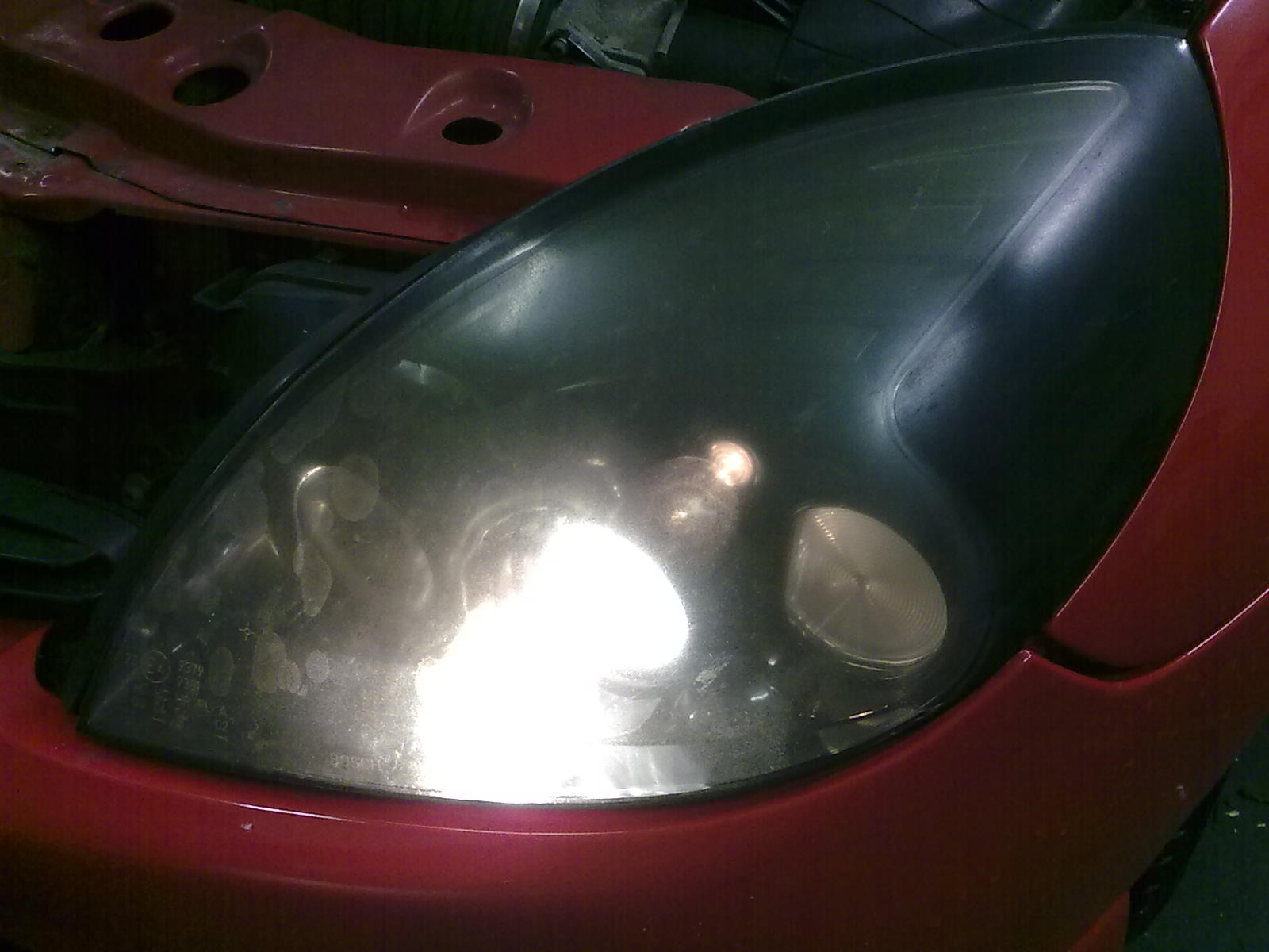

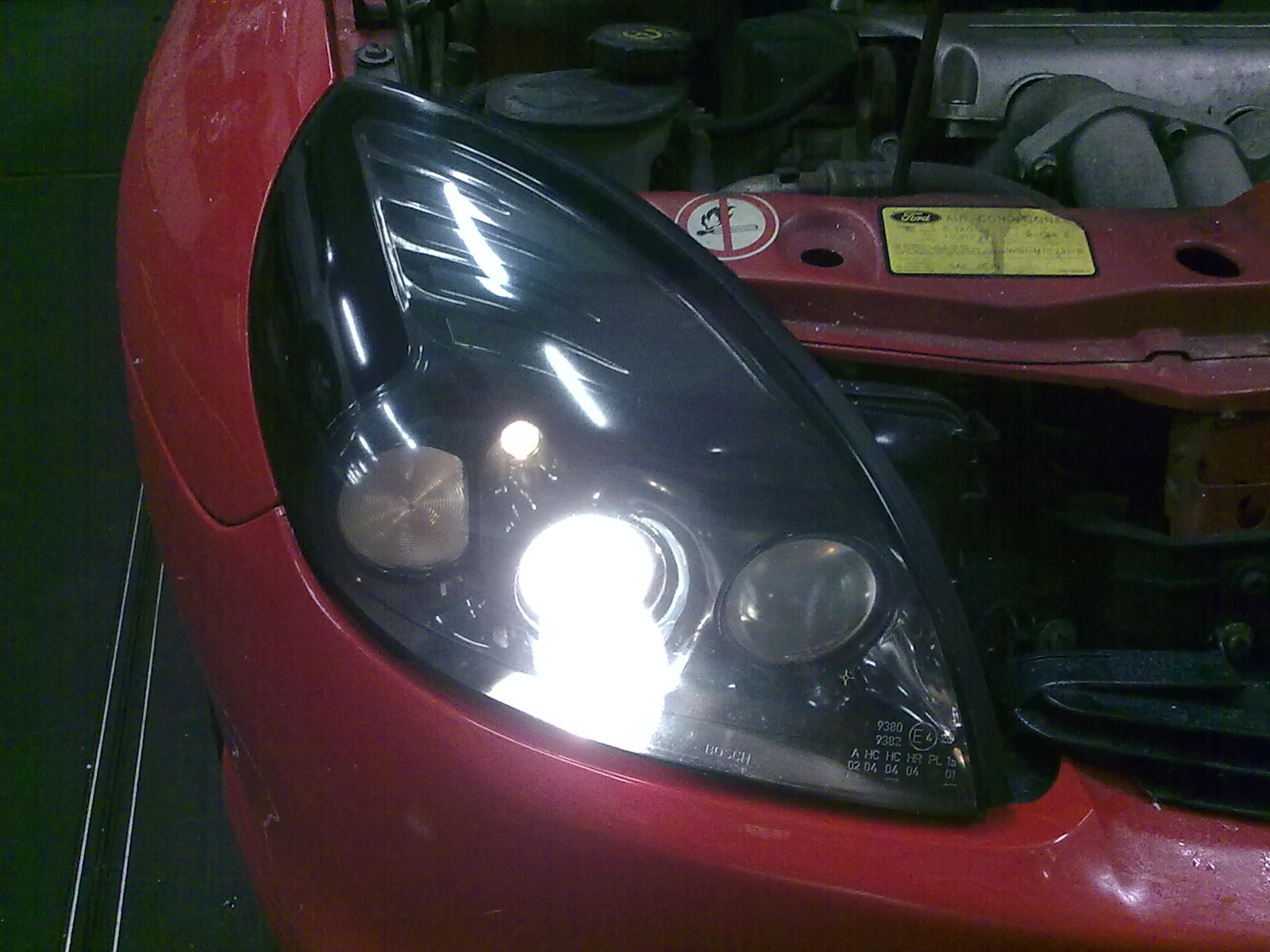

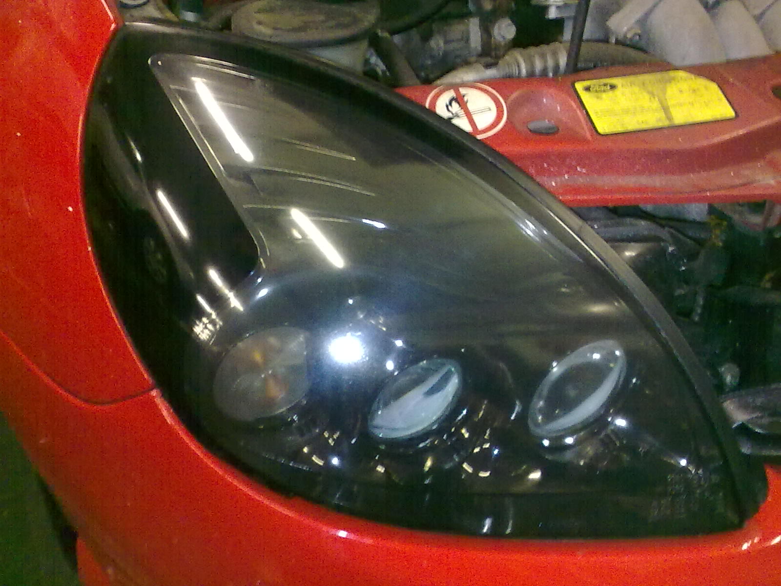

#7 man kann die SW wieder hinbekommen durch schleifen und polieren und versiegeln. Hab das am weeky mal beim puma meiner frau gemacht,da wir auf arbeit jetzt so nen set dafür haben von kent
Sieht doch top aus
Besser würde ich dass auch nich hinbekommen
