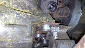

-Getriebehalter war leider gut 2,5 cm zu kurz und hat somit zwar gepasst aber das getriebe lager hing schräg zum getriebe und wär im fahrbetrieb so eingebaut nach kurzer zeit abgerissen daher habe ich eine adapterplatte mit zwei eingeschweißten stehbolzen bauen müssen passt jetzt sahnemäßig und motor ist somit fest verbaut !!
als haupthalter bot sich jehdoch der omega b halter vom 4zylinder (x20se) an da er gut in die befestigungsstelle vom automatikgetriebe passt !!!
