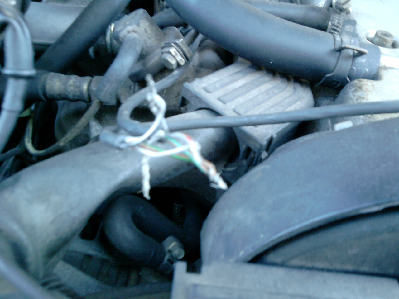

    Habe Heute mal die Amaturen ausgebaut und wie schon vermutet, ist hinten am Kondensator für die Limalampe, ein Teil der Leiterfolie verschmort und uch im Motorraum, da wurde wohl mal der NWS gewechselt und ganz abenteuerlich wieder verdrahtet. Die Drahtenden sind nur verdrillt und waren noch nicht einmal einzeln isoliert, sondern so zusammen in Isolierband eingewickelt.
    Weiß jetzt natürlich nicht, ob das mit Schuld am Problem sein kann.
    Entschuldigt die Bildqualität, aber so ist das, wenn die Kids die Batterien der Kamera leer machen.
    Markus
    Da hast du ja dein Problem schon. Ja es liegt daran. Tacho wird auch warm und kalt und dann gehts wieder. Setz n anderes Tacho ein und nen KWS und dann haste sicher Ruhe. Tacho Ebay gebraucht ca. 30 euro, KWS neu ca. 100 euro original Opel. Hält sich im Rahmen.
