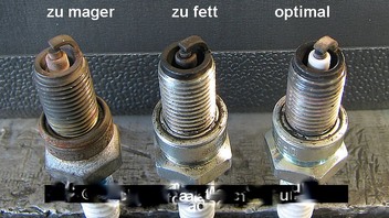

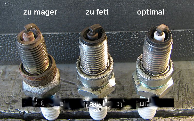

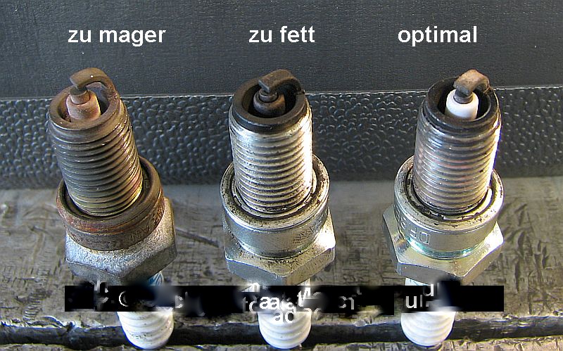

    Hallo Markus. kann Dich etwas beruhigen. Habe keinen LMM aus der Bucht. Habe mir einen originalen geholt. War zwar nicht grad billig, aber dafür original. Zahnriemen ist vor 1 1/2 jahren neu gekommen mit kompletten umlenkrollen. Habe heute mit meinem Arbeitskollegen mal ne kleine Testfahrt gemacht und er meinte auch, das ich mal die Zündkabel nachschauen sollte. Er hat das gefühl, das der Wagen arbeiten will, aber nicht richtig kann und erst bei ner bestimmten Leistung voll arbeitet. Habe mir die Zündkerzen noch nicht angesehen. Wie muss das Zündkerzenbild denn aussehen? Ganz Schwarz oder eher etwas Brauner? Werde mich wohl morgen bei machen, da ich heute noch einiges vor habe. Der Wagen läuft ja, nur halt nich voll. Der KWS ist vor ungefähr 5 Jahren neu gekommen, da hatte ich den Wagen aber noch nicht. Rechnungen von KWS und NWS lagen noch im Wagen. Habe ihn seit ca 3 Jahren. Ich sage schonmal danke und melde mich denn wieder, wenn ich Ergebnisse habe! :wacko: :wacko: :wacko:
    Hallo 501 Dart. Ich danke Dir für das Bild. Also die Kerzen sehen recht gut aus. Habe aber dafür vorhin festgestellt, das ein Zündkabel, oben an der Steckerbiegung porös und gerissen ist. Wollte mit der Zange ( isolier, man kann ja nie wissen ) mal jedes Kabel einzeln abziehen, um zu sehen was passiert. Bin mit der Zange nur in die nähe vom ersten Stecker gekommen, da funkte es schon. Hab den Wagen ausgemacht und siehe da, das Kabel ist im A....... . Ist es möglich, das davon der Leistungseinbruch kommt? Werde mir morgen auf jeden fall erstmal ein neues Kabel holen. Mal schauen, was dann noch kommt !! Werde mich auf jedenfall nochmal melden. Achja. Setzte in den nächsten Tagen auch nochmal ein Bild vom Wagen rein !!!
