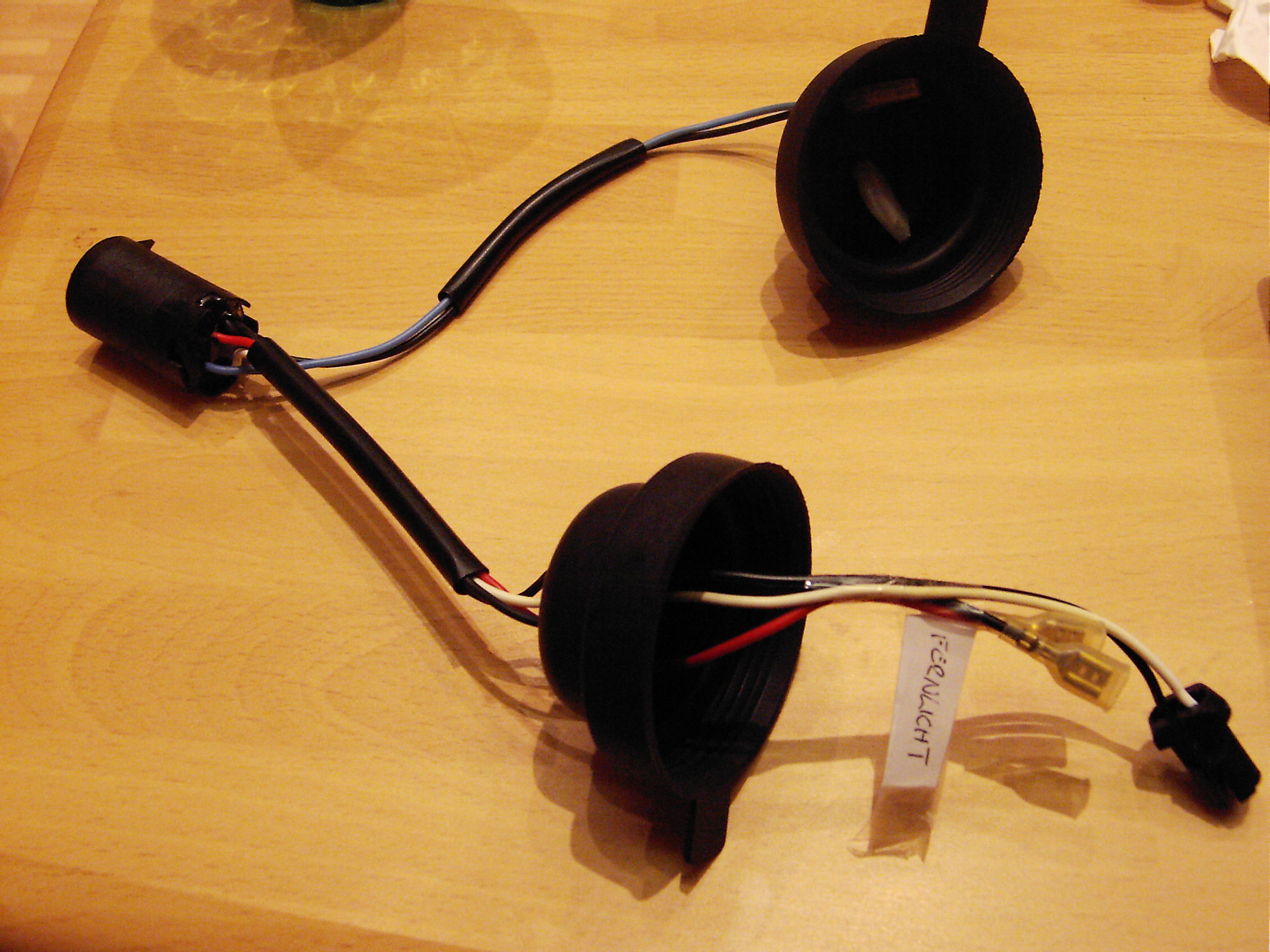

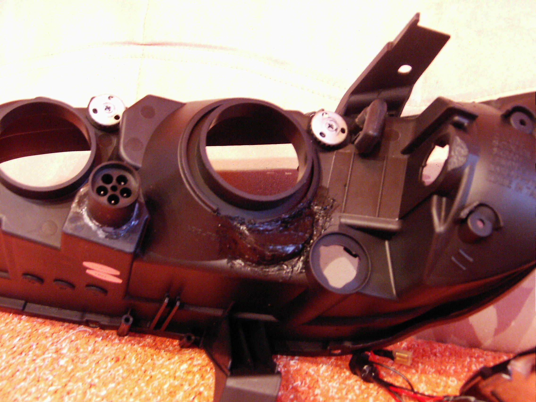

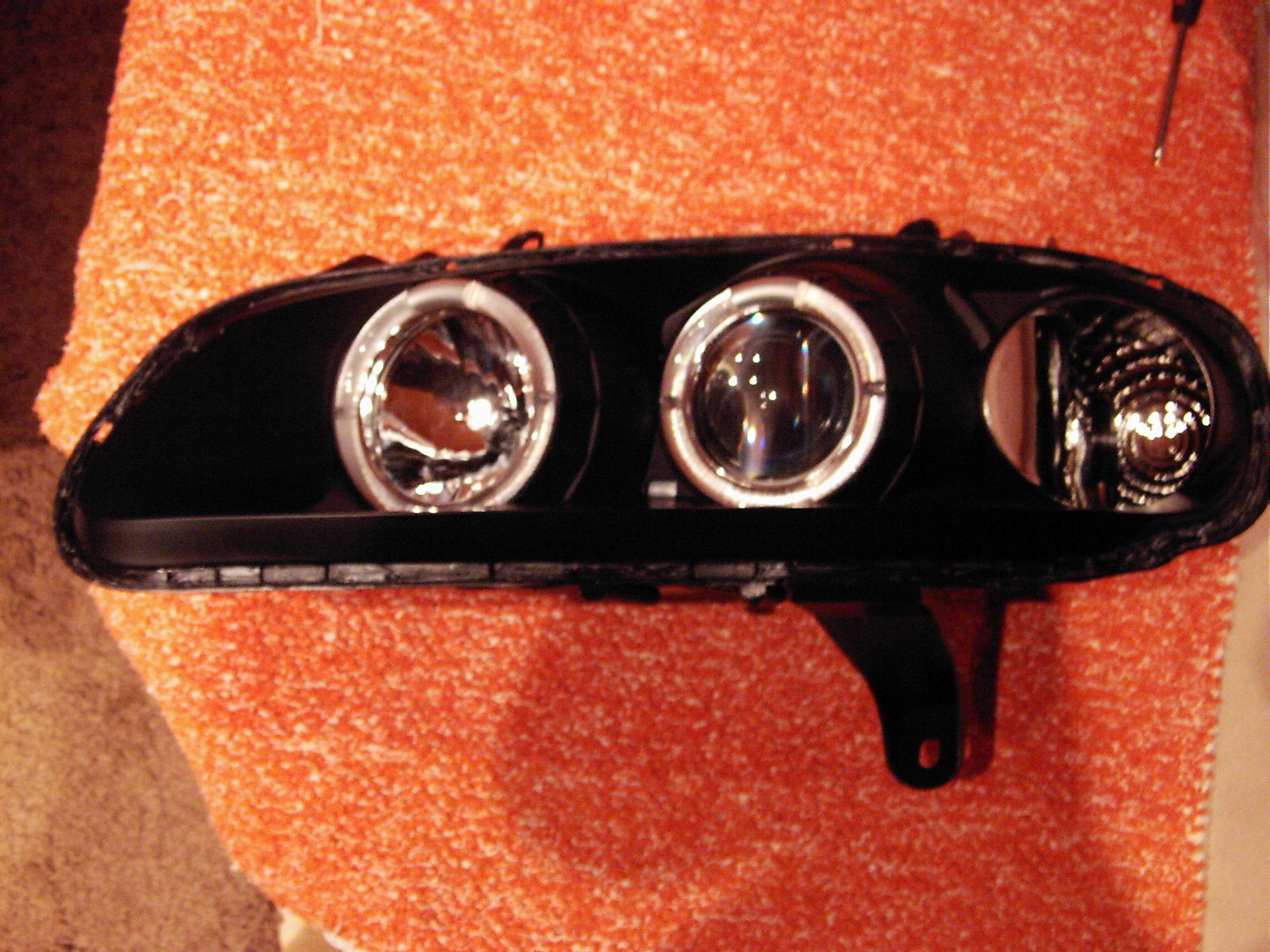

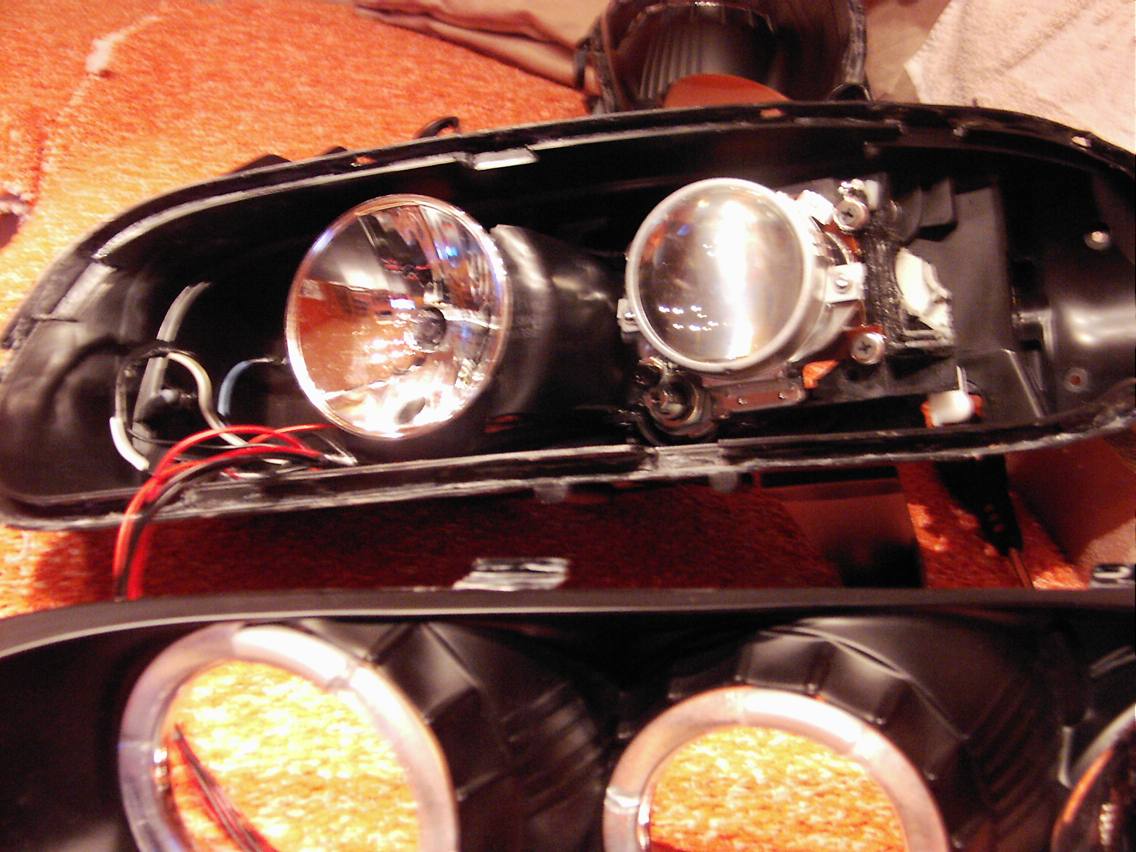

    also ich hab Bi-Xenon schon seit 1 oder 1,5 Jahren - hab mir dafür Nachrüstscheinwerfer in Schwarz gekauft und die normalen Halogen-Linsen gegen Bi-Xenon Linsen ausgetauscht. Klarerweise auch etwas die Halterung und das Gehäuse angepasst, um den Linsen genügend freigängigkeit zu verschaffen. Ich bin begeistert vom Licht (muss es nur noch besser einstellen) und das Fernlicht erst --> als ob es Tag wäre.
