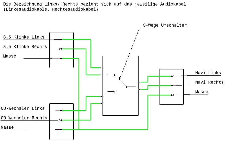

AUX-/ Line-in Eingang
    Also ich habs so angelötet wie es hardwarekiller bzw. shifty es machen...
    Jetzt hab ich allerdings das Phänomen, dass ich auf der rechten Seite im Auto nicht alles an Klang habe wie links?!
    Sprich nur ein Teil der Höhen und einen Teil der Tiefen...
    Links durchgehend Gesang (Voller Wortlaut) Rechts nur Satzteile (wie bei Rappern der zweite der im Hintergrund steht und einzelne Worte rappt)
    Was kann das bitte sein?! ?( ?( ?(

    Sind auch ganz gerne mal die Quellgeräte die nen Schuss in der Kopfhörerbuchse haben, auch ein schlechtes KLinkenkabel kann das erzeugen...
    War ein Wackler an der Buchse!

    Einen 2-poligen Wechsler. Muss 6 also Anschlüsse haben das Teil.
    Hab das Teil bei mir aus der Arbeit, und hab es jetzt rechts neben der Handbremse versenkt.

    Dann macht der Umschalter dank gemeinsamer Audiomasse auch nix spannendes mehr, außer auf 1/20el Kanal noch den Wechsler durchzuflüstern :evil:

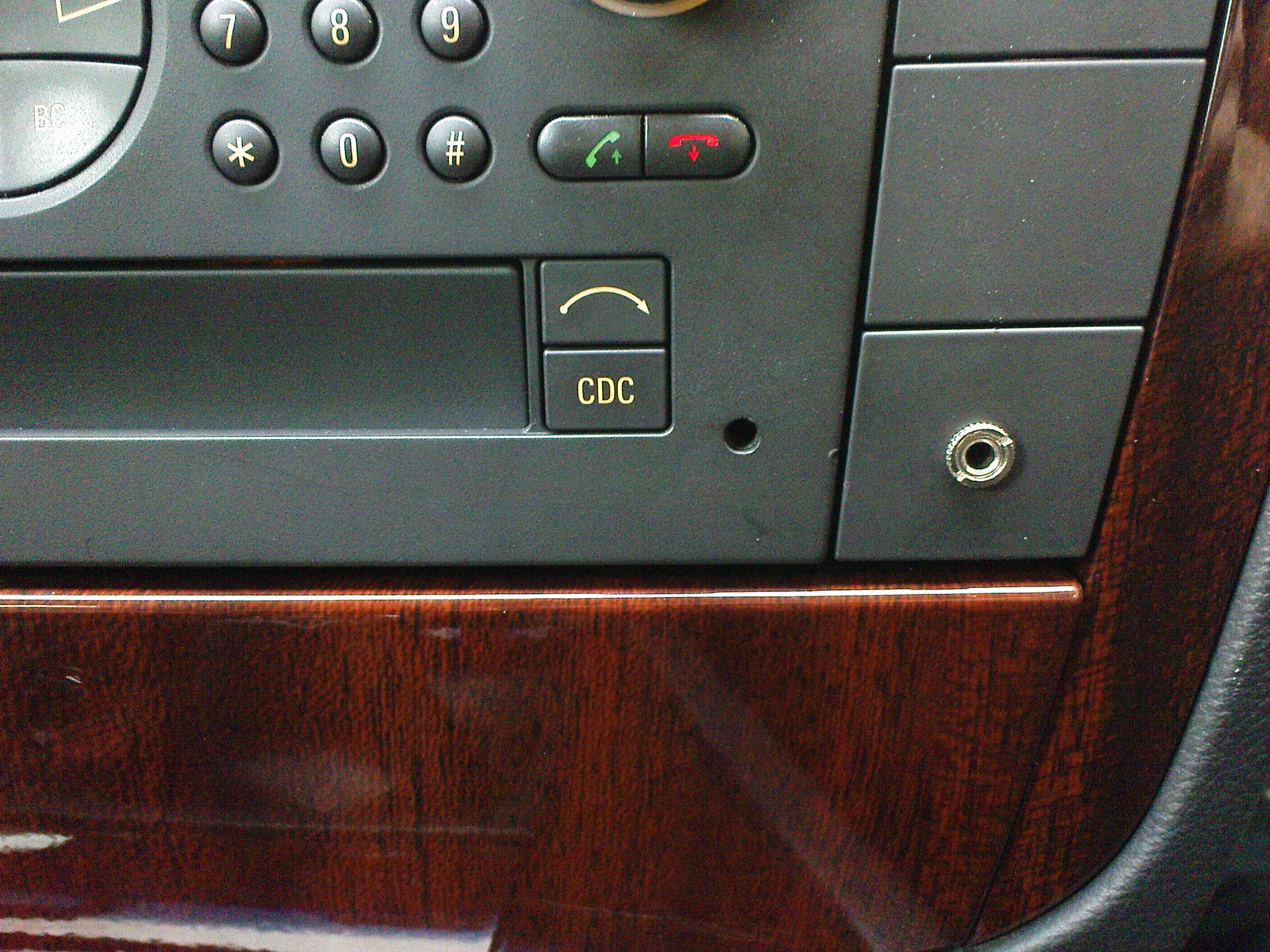

    Bin grad an dem Thema dran... habe neben dem NCDC2015 rechts einen Schalter "frei", den dritten von unten. Wie bekomme ich den raus?
    Alternative wäre das ganze statt des Aschenbechers versteckt zu machen... wie führe ich dann am klügsten die Kabel vom Radio nach unten? Kann ich den schwarzen Einbaurahmen irgendwie rausnehmen?
  • #20
    Also der Blindschalter is normal nur geklipst...
    Mit viel Gewalt (bei mir zumindest) geht der Rahmen auch raus, aber du kannst auch von vorne (Aschenbecher) nen dünnen Draht durchführen,
    das andere Ende dann um die fertige AUX Buchse wickeln und wenn du den Radio wieder einschiebst parallel dazu am Draht ziehen ;)
    Hat bei ,ir so wunderbar funktionier ums hinter dem Klimateil zum Handschuhfach zu führen :ok:
