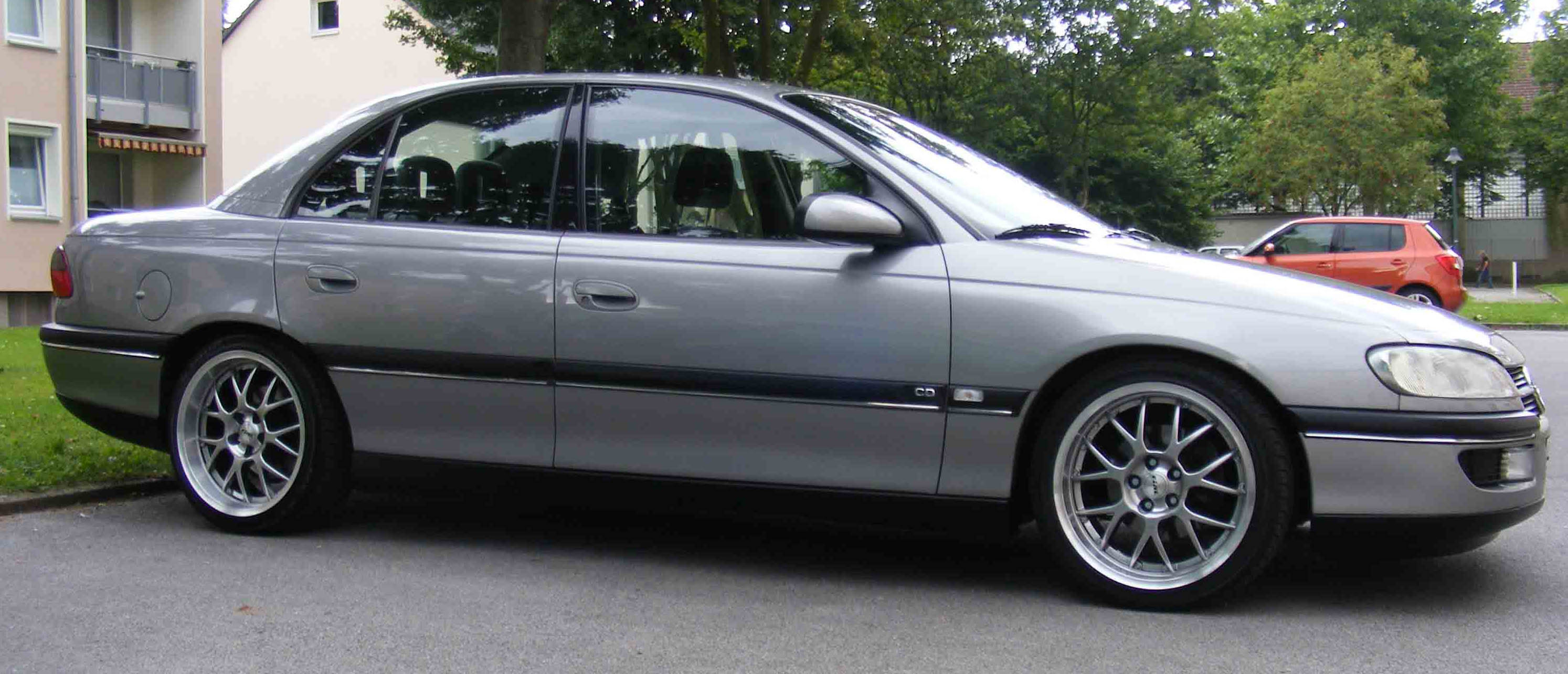

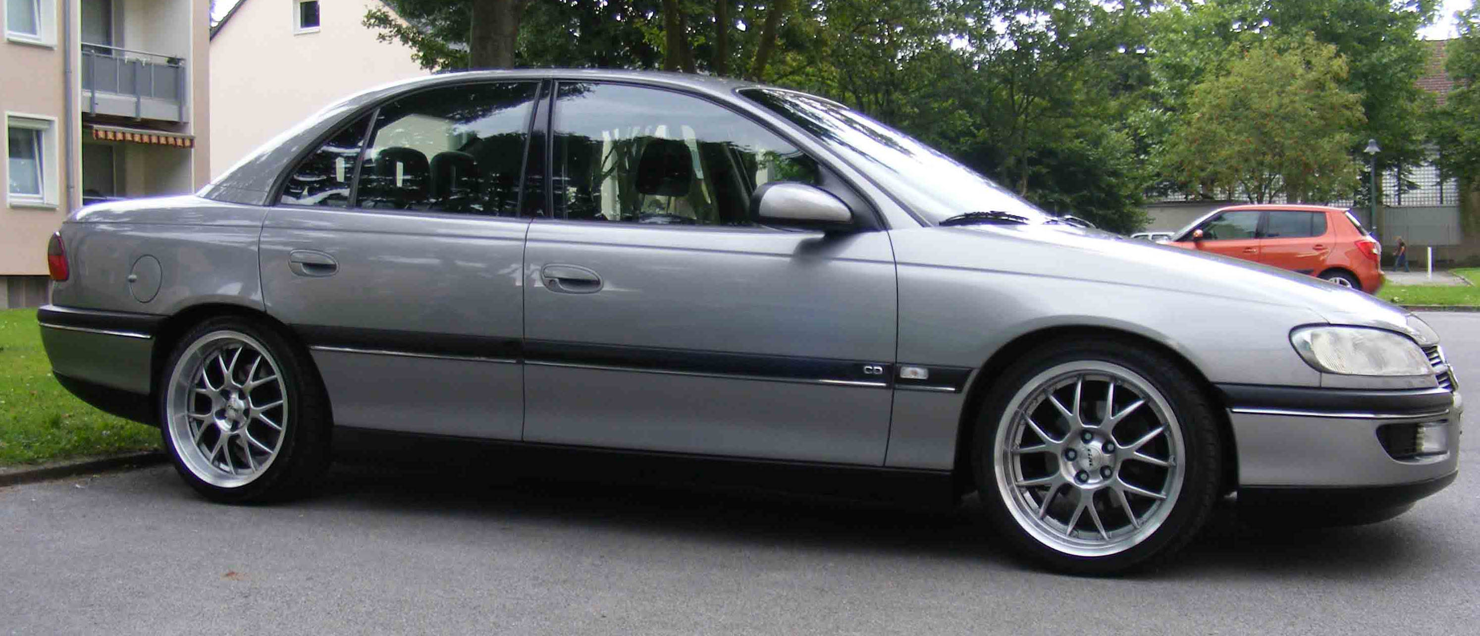

    also ich fahre vorn 8,5x18 ET35 und hinten 10x18 ET20
    der tüver wollte nur die hinteren kanten einwenig umgelegt haben "als reserve" habe es aber bis heute noch nicht gemacht ;)
    schleift auch nix ;) tieferlegungst momentan bei 45/45 angekommen (hat sich gesetzt)

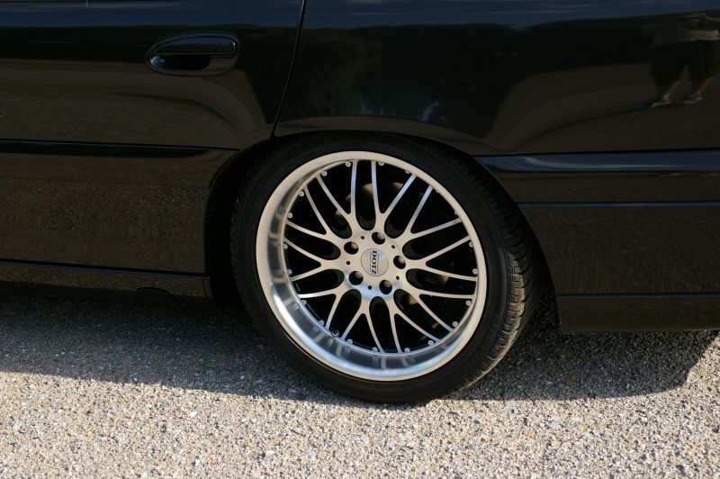

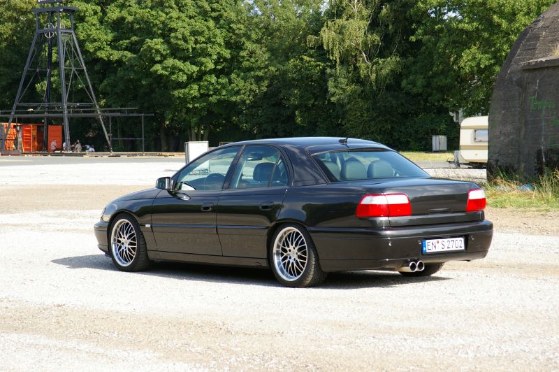

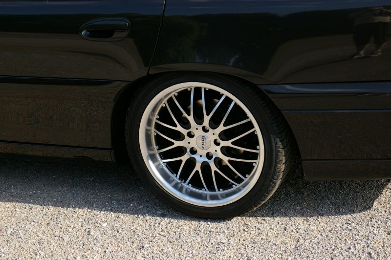

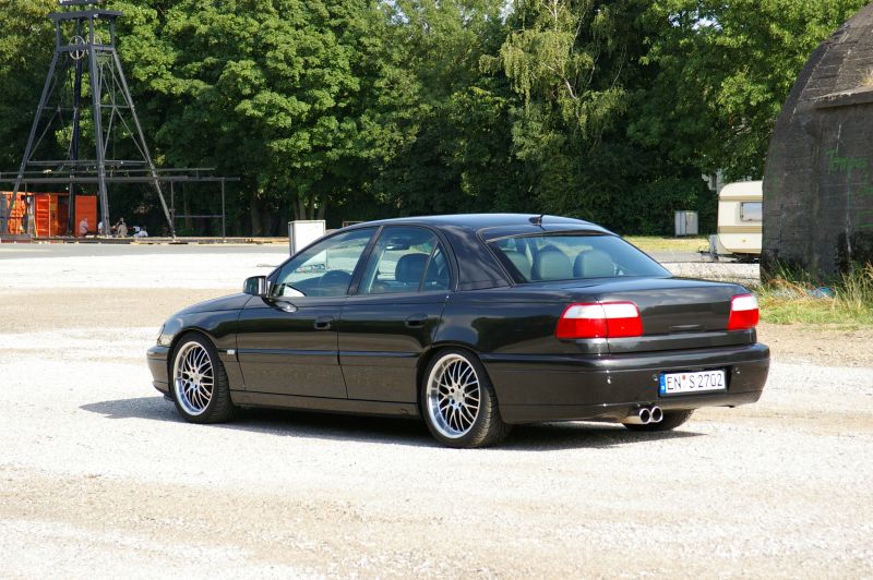

    ich fahre 8,5x19 et 25 mit 225 35 19 vorne und hinten 9,5x19 et 20 mit 235 35 19 mit einem 60/40 fahrwerk und musste keine arbeiten an den radlauf vornehmen ,eingetragen bei der dekra

    Ja das sieht richtig geil aus da müsst ich ja denn ne 8,5 x 18 mit et30 auch drunterbringen auf der vorderachse..
    wobei @ Motordidi deine Kombination wäre auch was für meinen sieht sehr gut aus :respekt:
    ist das ein orginaler lack von opel?
