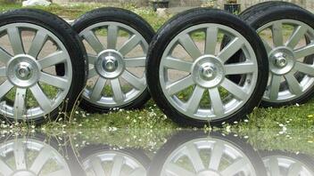

Atura 8X18 Felgen für VW bzw. Audi auf den Omega
