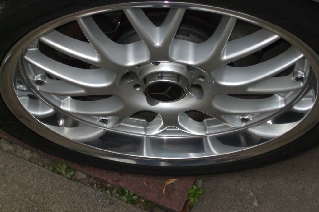

    Das Bild zeigt eine ASA die ich auf dem Alltagsdiesel fahre ,mittlerweile die 2.Saison
    Gruß Thom
    PS matt werden sie nur ohne polieren :D nur wenn deine beschichtet sind könnte es passieren das du irgendwann durch die beschichtung durchpoliert hast
