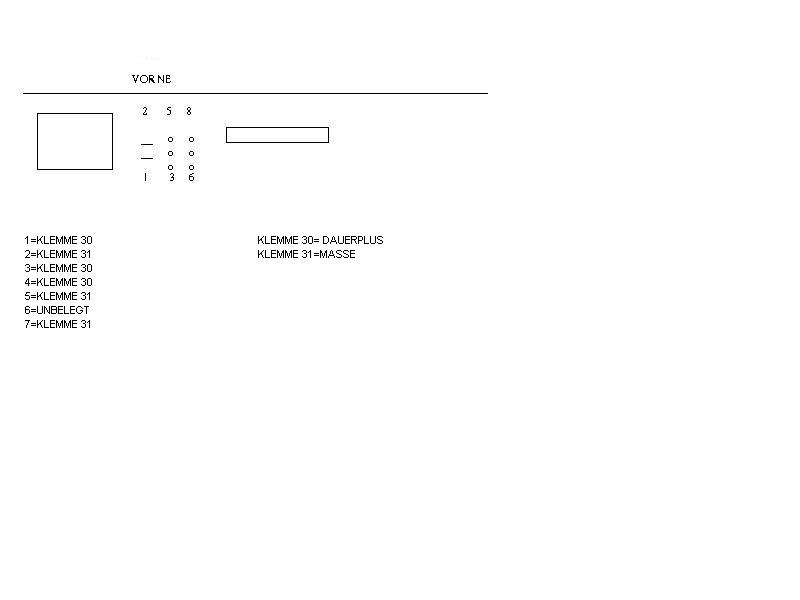

    Hallo zusammen,
    nachdem ich seit einem jahr stolzer besitzer eines Omegas (2.0 16V ; CD) bin habe ich mir ein Paar Ledersitze gegönnt. Dummerweise habe ich nicht aufgepasst und habe mir einen Fahrersitz mit Memory Funktion aus einem MV6 angeschafft.
    Mein bisheriger Sitz hatte nur eine Höhen Verstellung alle anderen Einstellung mussten manuell eingestellt werden.
    Leider habe ich bisher noch keinen Beitrag gefunden wie ich den Sitz korrekt anschliessen muss.
    Auf die Memory Funktion kann ich ja verzichten aber wenigstens den Sitz muss man ja einstellen können. Gibt es einen Kniff oder eine unkonventionelle Lösung wie ich den Sitz in Bewegung bekommen kann
    Für eure Lösungen bedanke ich mich schon einmal im voraus
    Gruß aus dem Sauerland
    shrek 70
    Hallo erst einmal,
    danke für die schnelle Antwort, wenn ich das richtig verstanden habe dann brauche ich nur von den beiden 2,5 mm kabeln (Rot und Schwarz) die andern Kabel brücken..........zusätzliche Kabel müssen nicht gezogen werden, oder ist das falsch

    so habe eben die sitze angeschlossen und alles funktioniert wunderbar.
    Allerdings geht die Airbagkontrollleuchte nach dem starten wieder an :(
    bzw. Zündung ist die Lampe an und nach dem starten geht sie kurz an und dann wieder aus.
    Besteht die Möglichkeit den Airbag bzw. die Seitenairbags zu deaktivieren.
    Wenn ja wie kann ich das selber bewerkstelligen oder kann das nur in der Werkstatt gemacht werden.......................
