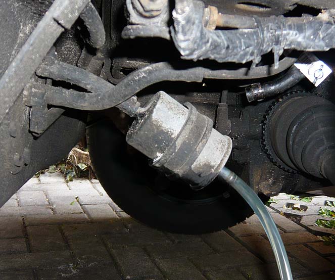

    Ich habe das Benzin aus dem Tank abgelassen, indem ich an den Filter einen Schlauch zum Kanister angeschlossen habe. Dabei habe ich den Motor laufen lassen, weil ohne Drehzahlsignal die Pumpe keinen Strom bekommt. Das Abpumpen ging relativ schnell. Video
    Interessanterweise hat die Pumpe während dessen keins ihrer sonstigen Anstrengungsgeräusche von sich gegeben. Ich habe den Schlauch mal blockiert - schon gab es ein Geräusch.

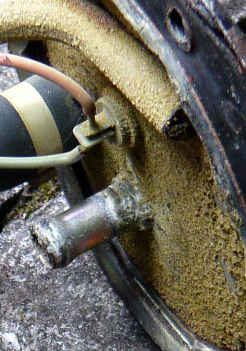

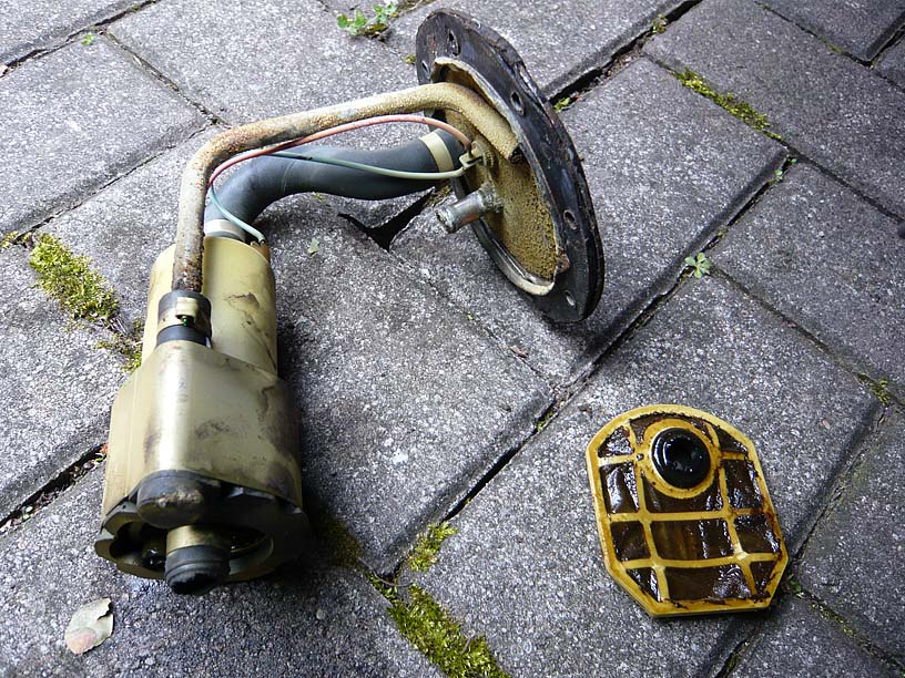

    Ich habe mal ein paar Bilder gemacht. Auf dem einen Detailbild sieht man irgendwelche dunkelgelben Ablagerungen. Diese befanden sich an den zu sehenden Teilen sowie an der Innenseite des Tankdeckels. Was ist das? Ist das normal?

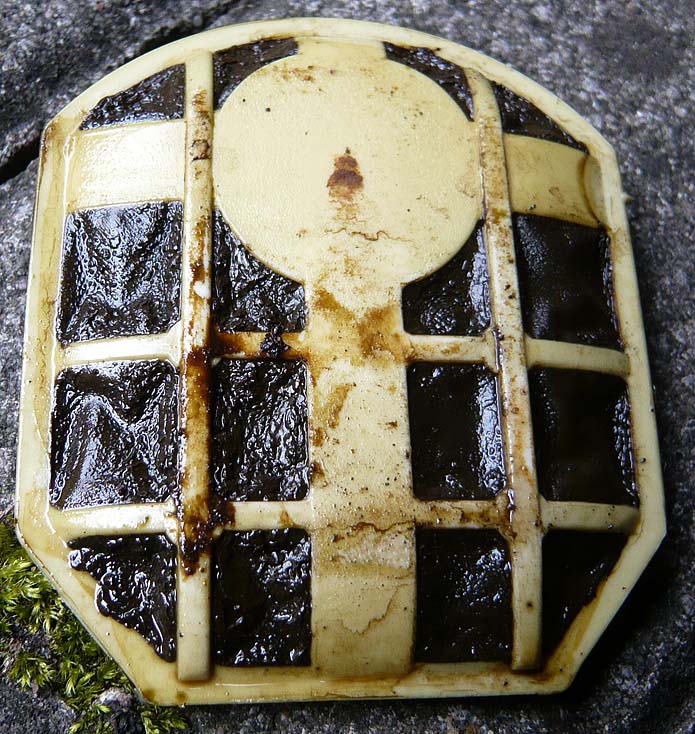

    Der Filter aus dem Inneren des Tanks von der Einfüllöffnung der Pumpe sieht auch ziemlich versifft aus. Außerdem war der Schlauch weg, also der Filter nicht mehr an der Pumpe, weshalb diese sicher ungefiltert alles durchgesaugt hat.
