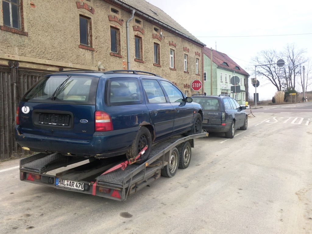

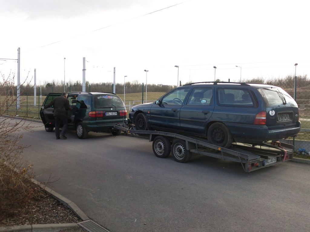

ich wollte heute mit einem Anhänger einen Mondeo abholen. Nachdem wir Verladen hatten, haben wir noch mal geschaut ob alle Lämpchen leuchten. Dabei ist uns dann aufgefallen das weder an meinem Dicken noch am Anhänger das Bremslicht funzt
