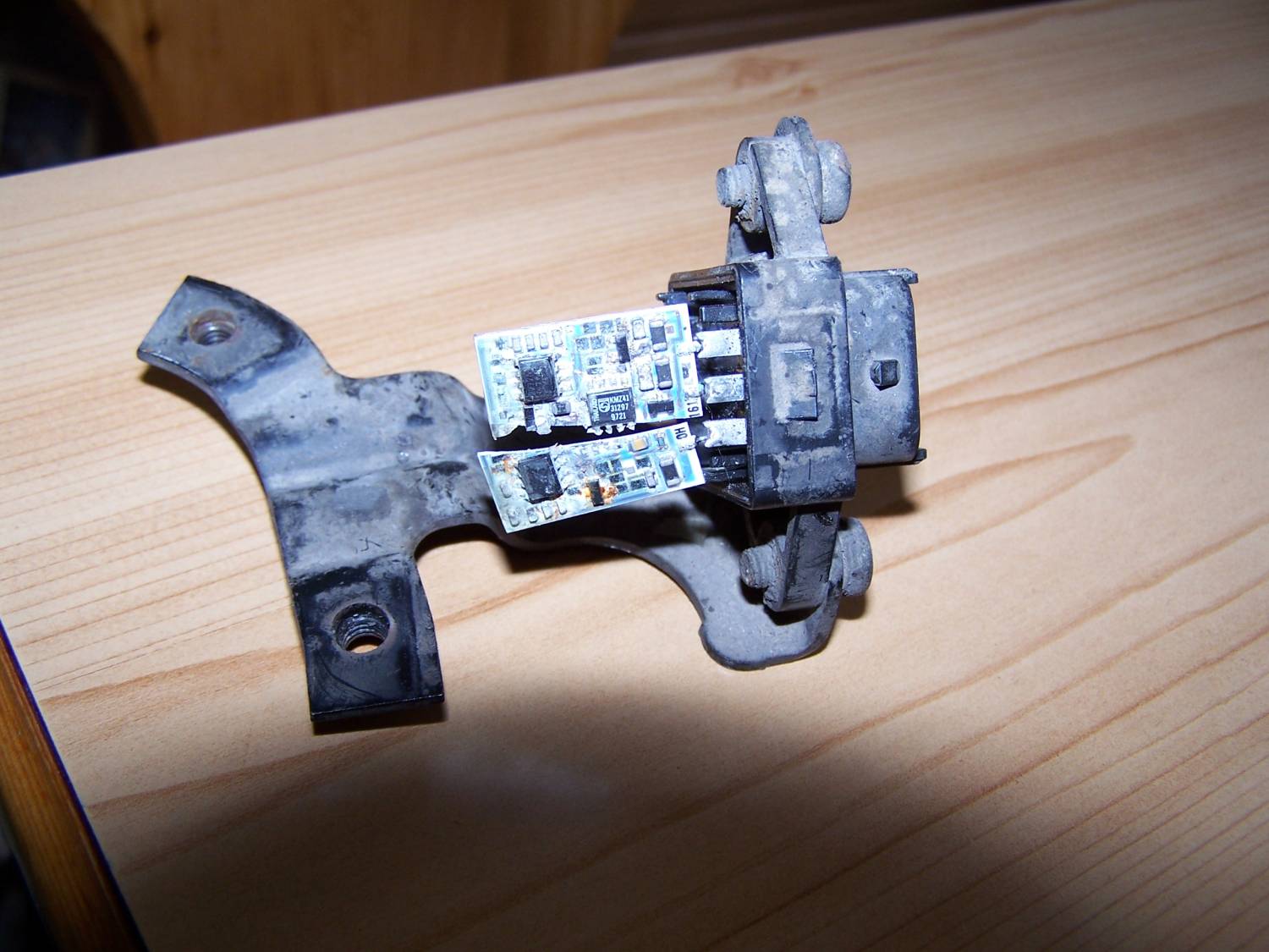

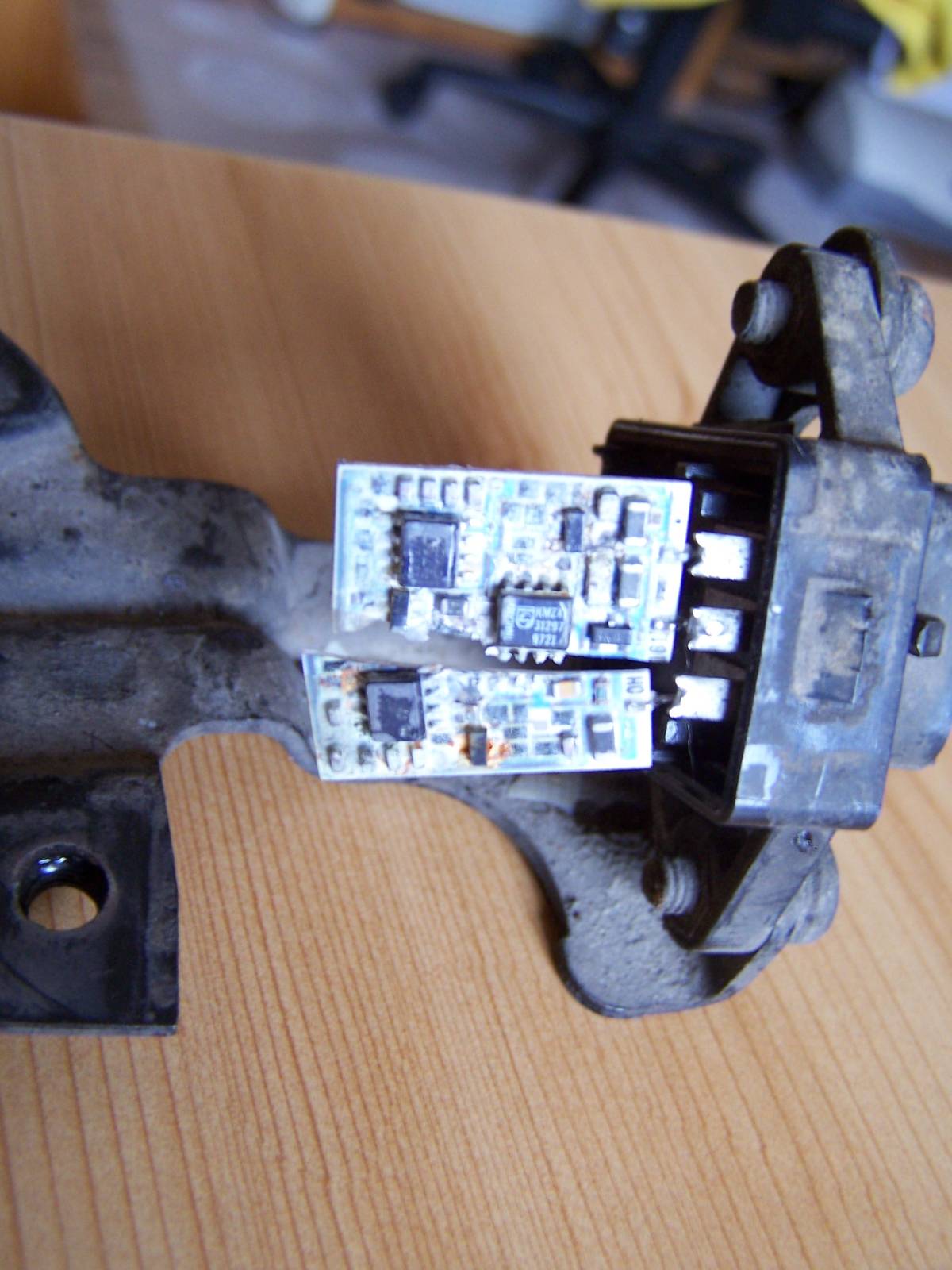

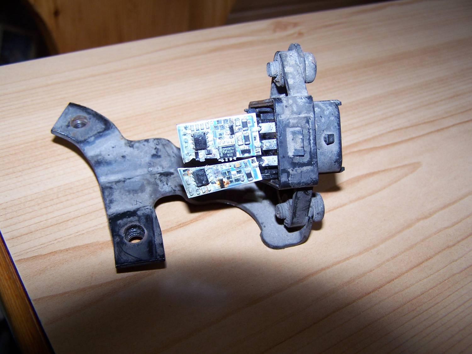

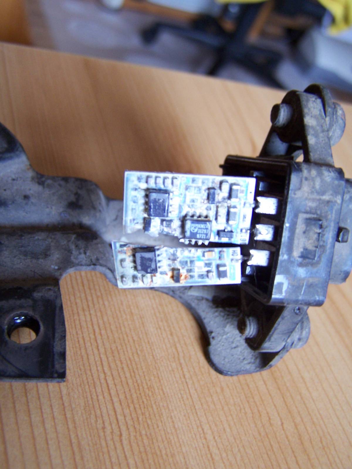

    Hallo Freakz,
    so jetzt hatte es mich auch erwischt.
    Es kam zwar schon mal seit dem letztem Jahr immer mal die Meldung im BC "Leuchtweite Fahrlicht" aber die verschwand immer direkt wieder.
    Seit letzem Monat aber ging es im BC zu wie in einer Disco. 8o
    Alle 2 Minuten kam dann die Meldung "Leuchtweit Fahrlicht" und stellenweise leuchteten die Xenonscheinwerfer keine 10 Meter weit 8o .
    Also habe ich mir bei 3..2..1..meins, ein Komplettes Set, bestehend aus 2 Sensoren und 2 Stellmotoren geschossen :D .
    Letzten Samstag, habe ich dann erst einmal nur den vorderen Sensor gewechselt und der scheint es auch gewesen zu sein, denn seit dem ist die Fehlermeldung im BC nicht mehr aufgetreten :thumbup: .
    Spasseshalber habe ich den alten Sensor mal geöffnet um nach zuschauen woran es lag und was muss ich sagen.
    Der Leuchteitensensor war voll mit Wasser und auf Platine war Rost und Korrosion :cursing: .
    Siehe Bilder.
    Ps.
    Die gebrochene Platine, ist beim aufmachen gebrochen. :whistling:
    Jetzt funktioniert ja alles wieder und der Einbau ging auch ganz flott, hat nicht mal eine 3/4 Std. gedauert. :thumbup:
    Gruß Christian
