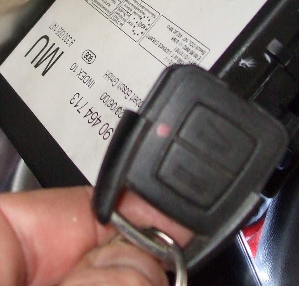

    Auf der FB steht Opel drauf, den Steuerkasten habe ich jedoch noch nicht gesucht.

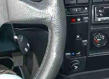

    mal ne andere frage die aber auch bissle zum thema passt,also habe ja diese klappschlüssel ja in meiner omi,also die fenster kann ich über die fb zumachen!!!aber wie kann ich das schiebedach dazu schließen das es mit zu geht,also normal ist ja so wenn man schlüssel im fahrerschloss zumacht und haltet gehen ja auch nur die fenster hoch,beim omega b sit es glaube pin 3 am motor von dem schiebedach,wie ist es aber bei der omi a???auch pin 3,oder geht das bei dem nicht?

    "Bosch" steht klein noch mit unten drauf.
