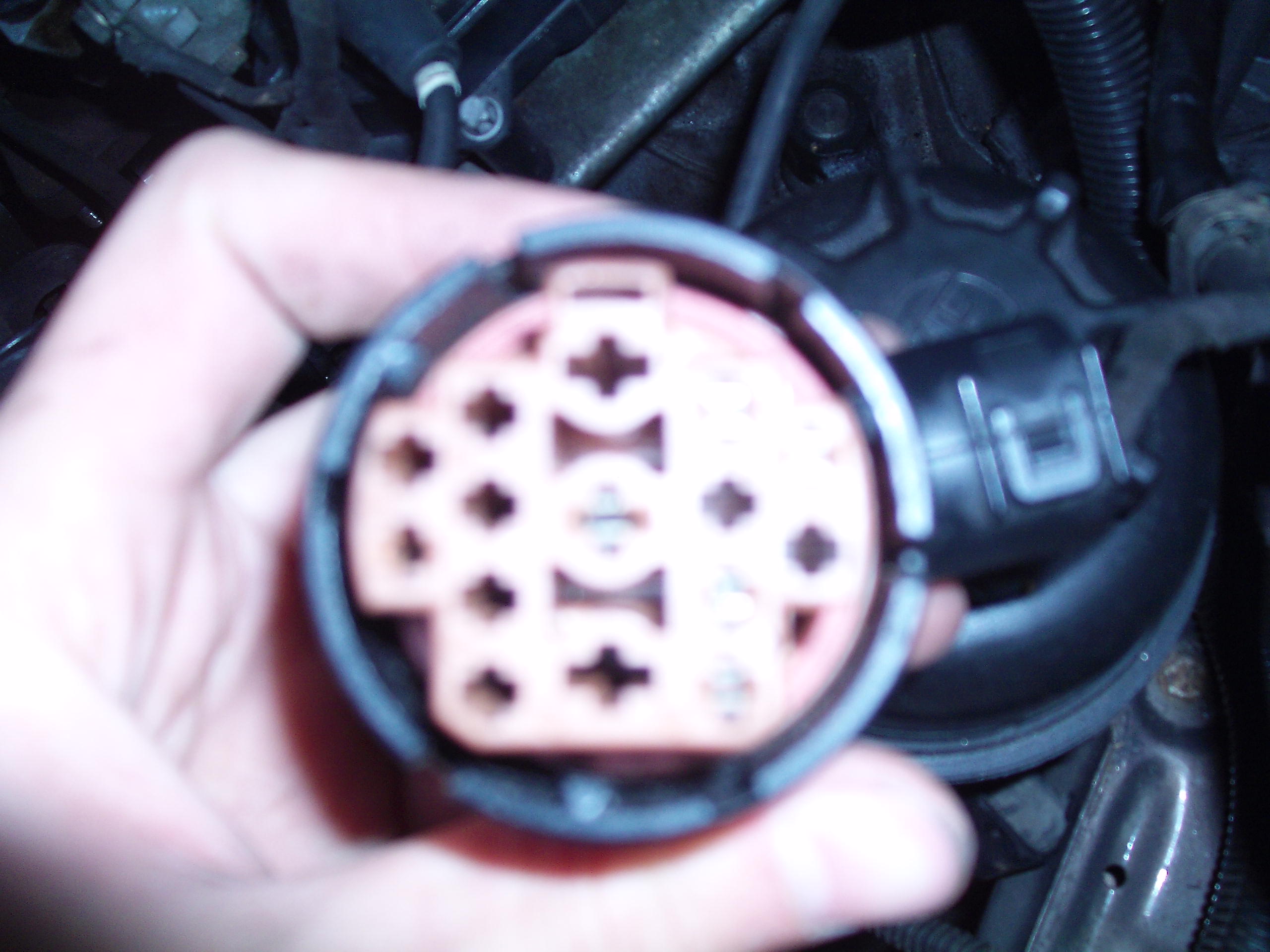

    Vielleicht kommt ja einer aus der nähe der sich das mal anschauen kann oder ich kann bilder von den Stecker schicken einstellen
    es geht um einen großen weißen kombi stecker, brauner-kombi stecker, gelber kleiner stecker richtung steuergerät.
