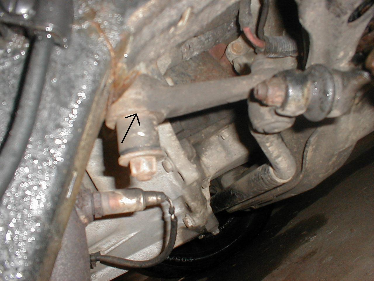

    2. vorne rechts knackt irgendetwas wenn ich über Bordstein etc. fahre. Beide Querlenker neu, alle Spurstangenköpfe neu... Wenn ich das Rad vorne rechts frei hebe und dran wackele hab ich von rechts nach links Spiel. Von oben nach unten nicht. Jetzt hab ich eben entdeckt, dass beim Wackeln das Spiel an so einem Teil direkt neber der Lambdasonde ist. Und zwar ist da so ein Halter der mit zwei Schrauben durch den Radlauf festgeschraubt ist mit so einem Gelenk das an die Lenkung geht dran. Wenn man also am rechten Vorderrad sitzt und links daran vorbeischaut, dann sieht man zwei Schraubenköpfe leicht versetzt übereinander, die das Teil auf der anderen Seite des Blechs zum Motor hin halten. Ich brauche das Teil und den daran befestigten "Hebel" (der mit der einen nach unten gehenden 18er Mutter festgeschraubt ist). Wie heissen denn die Teile, wo bekomm ich die her und was kostet sowas?

    zu2: Solltest Du mal ein Foto machen, da fällt mir nur Stabi, Lenkzwischenhebel und Koppelstange zu ein, alles andere, haste ja nach Deiner Aussage getauscht.
    So, hab da gerade ne schöne Zeichnung gefunden. siehe Anhang. Teil Nr. 14 steckt in 13 drin. Beide sind dann in Teil 12 drin. Genau dort im Übergang von 14+13 zu 12 ist das Spiel. Theoretisch bräuchte ich also diese 3 Teile?!?!?!?!?!?!??! Jetzt müsste ich nur noch wissen ob das so richtig ist das ich alle drei brauche und die Bezeichnungen dieser Artikel wären auch noch von nöten.

    Guten Abend,
    nochmal zu Punkt 2. Hab ja oben beschrieben wo das Spiel ist. Hab jetzt nochmal ein Bild gemacht. Am Pfeil ist das Spiel. Wenn ich von oben bei offener Haube draufsehe, dann sieht man ganz klar das es ausgeschlagen ist (ist blankes Metall zu sehen).
    Jetzt meine Frage. Bitte schaut auf meinem Bild, brauche ich jetzt nur die Nr. 12 von meiner Zeichnung oder auch die 13
    ??? An 14 kann eigentlich nix dran kommen denke ich. Ist 13 in 12 eingepresst und sowieso 1 Teil????
