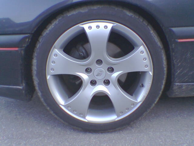

    Übrigens hab ich auch ein 30/30 Fahrwerk (Irmscher) mit 18" (Borbet).

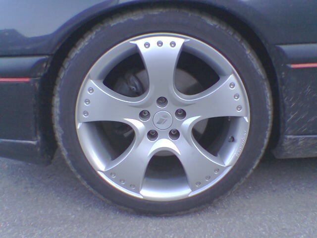

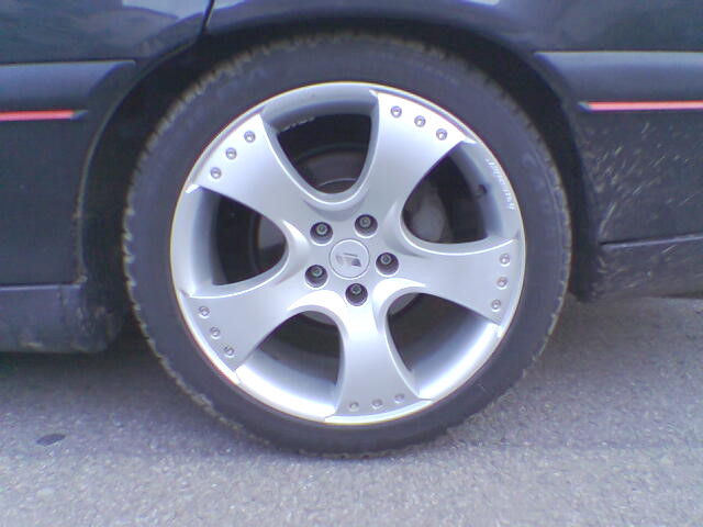

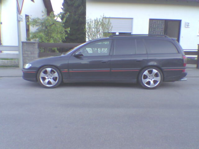

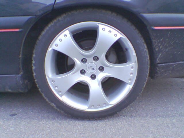

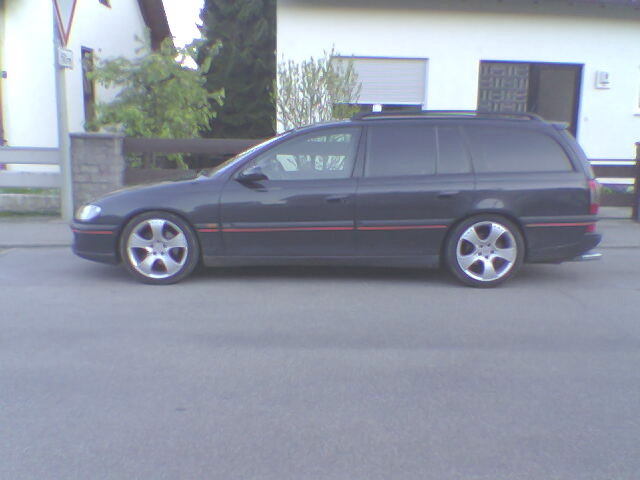

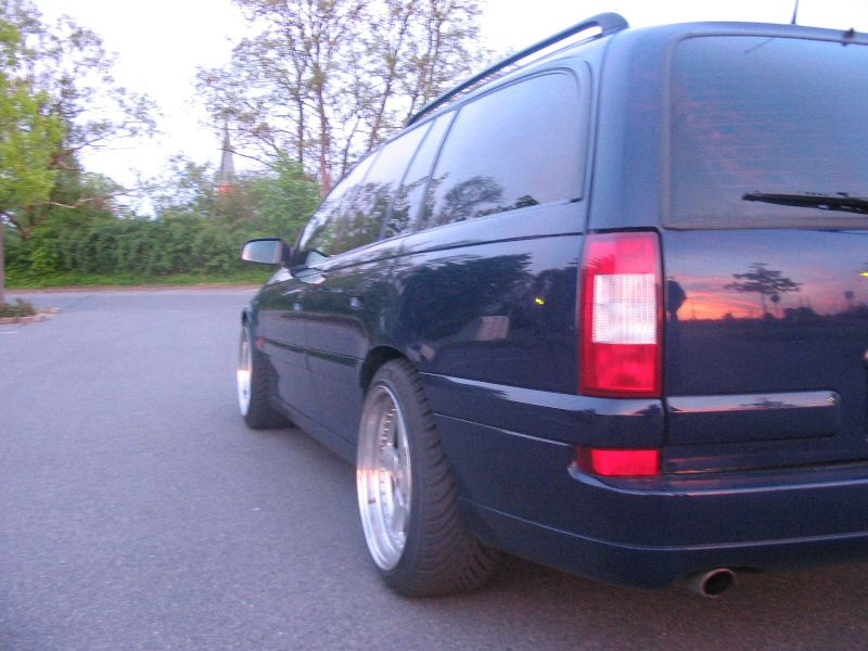

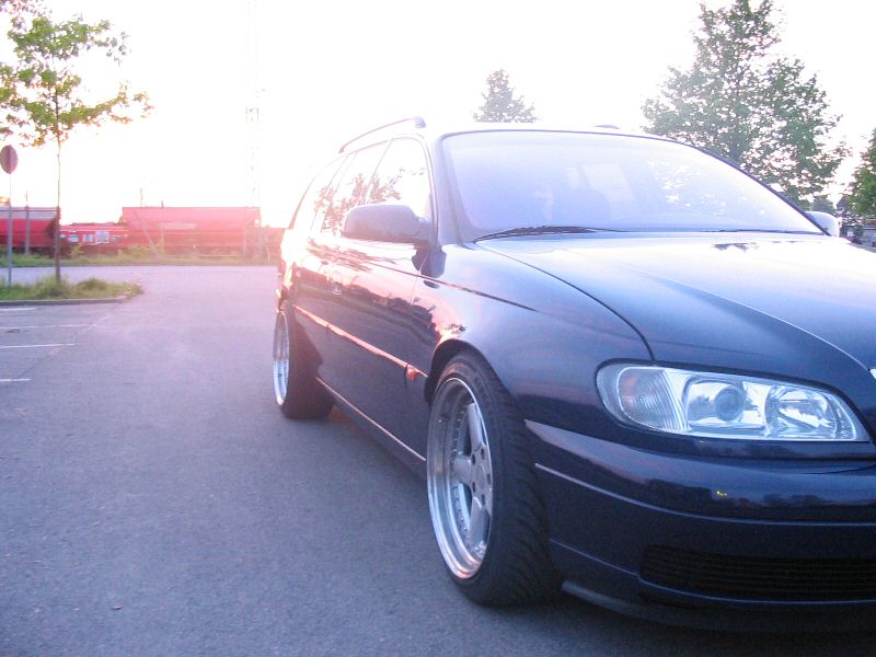

    Hallole,
    habe mal schnell ein paar Bilder gemacht von meinem Omi. Zur Zeit habe ich KAW-Federn 60/60 drin. Kommt eh tiefer als draufsteht. Wenn Du willst kann ich Dir den Händler mailen der es reingemacht hat. Hat mit Einbau, eintragen und vermessen 350 Euro gekostet. Dazu habe ich Irmschersportdämpfer drin weil ich erst ein Irmscherfahrwerk hatte. Die Felgen die drauf sind sind Irmscher Sportstar 8x18 ET 30 mit 235/40-18. Hinten hat der TÜV-Mensch gemeint ich soll doch noch ne 15er Platte drunter machen dann sind die Reifen draußen und es sieht dann geiler aus - solche TÜV-Leute gibt es auch *grins* - Normalerweise habe ich noch ein Irschmerfront dran (Cecottoumbau) aber die habe ich mir leider zerstört. Mit der kommt der Omi noch weiter runter vorne (ist manchmal aber nicht gut *snief).
    Ich hoffe Du kannst Dir einen kleinen Überblick machen.
