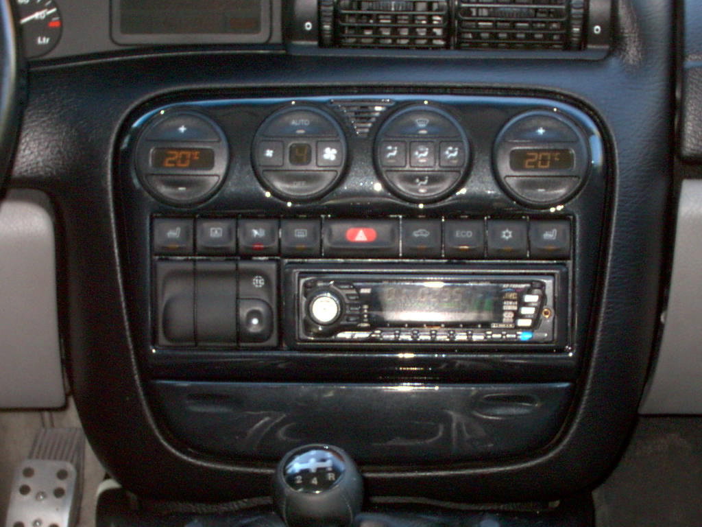

    wie Pico schon sagte hab ich die Mittelkonsole Novaschwarz gelackt und finde es suppi =) sobald Zeit übrig ist werd ich die Tür papen runter machen und die leisten auch noch lacken.
    müssten glaub ich 5 oder 6 schickten Klarlack sin bei mir sein, jedenfalls geht der ascher schwerer auf :D egal bin nicht raucher :]
    so könnte es aussehen
