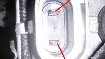

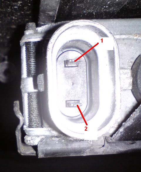

    Jetzt drängt sich die Frage auf wie ich die Steuergeräte anschließen muss.
    Welcher der beiden Pole ist Plus?? 1 oder 2??

    Was plus und was masse ist kannst du leicht mittels Ohm Meter testen .Ein Anschluss hat gegen das Metallgehäuse nahezu 0 Ohm ,dieser ist Masse .
    Der Plus Anschluss hat ein paar Ohm Widerstand gegen das Gehäuse da du ja dann die Elektronik mit messen tust .

    Nr. 2 müsste demzufolge Masse sein
    Ich habe noch einen orgi. Stecker gefunden dort ist bei Nr.2 ein Braunes und bei Nr.1 ein Gelbes Kabel.
    Braun müsste ja auch masse sein^^
