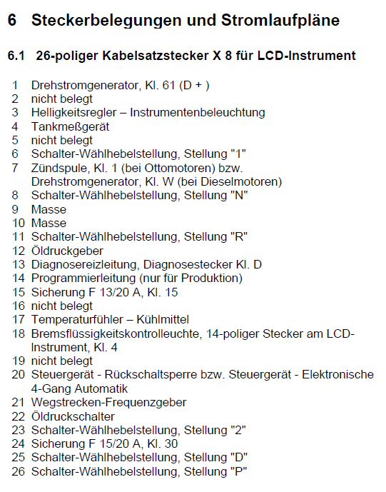

    Also bei mir ist Pin 4 am LCD der Tank. Und da bin ich 100% sicher.
    Bist du sicher das es an dem kleinen schwarzen Stecker ist. Hatte bloß am gelben geguckt und laut Schaltplan hat das MID keine Tankleitung.

    Ich hab grad nochmal meinen Schaltplan angeguckt und der Tankgeber ist tatsächlich beim kleinen schwarzen Stecker an Pin 8.
