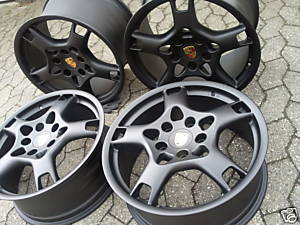

    moin gemeinde,
    hab in der bucht ein paar coole felgis gefunden. allerdings haben die dinger die exotischen maße vorne:8x19 ET 57 hinten 11 x19 ET67. :( daher meine frage an die reifen und felgen-spezis: kann man(n) die einfach so auf unseren ommen fahren und gibbet überhaupt ein brauchbares gummi für die felgen? ich mein wegen dem traglastindex für den caravan... ?(

    bei dieser ET brauchst du Spurplatten, damit du mindestens so auf et 35 oder 30 kommst.
    Sind das vielleicht RH Felgen, wo man noch adapterplatten montieren muss?

    na, spurplatten fahr ich im mom mit meinen ollen brockis ja auch... :( ...die felgen sind aus dem hause porsche und da muss ich ja sowieso wegen dem lochkreis adaptieren...
    hab halt nur bedenken wegen den decken...obs da was gibt?

    hi ich fahre auch porsche felgen von keskin kt2 et 57 vorne 225 40 /18" mit adapterplatte 18mm und spurplatte 15mm und hinten
    265 35 /18" 18 mm adapterplatte mit 25 mm spurplatte hat mit der eintragung geklappt nach ein bischen rummucken vom prüfer auch mit dem index kein problem

    vorne 225/40 19 und hinten 265/35 19.
    Dafür wirst du aber ne Tachoangleichung brauchen.

    wenn dann vorne 225/35/19 und hinten 265/30/19. ;)
    Das müsste ohne Probleme gehen, habe sie als 18 Zoll gefahren. (225/40/18 u. 265/35/18).
    Nur stellt sich die Frage wie das Optisch ausschaut. Vorne Reifen gerade und hinten zieht´s
    denn sehr schön drüber. :)
    Aber wie schon gesagt, es würde gehen.

    nimmst reifen mit 97 h die sind völlig ausreichend ,achslast beim kombi ist glaub ich 1250 kg und die reifen sind glaub ich bis 670 kg pro seite also1340 kg
